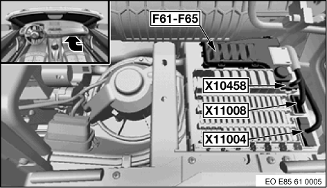

je jetterai un coup d'oeil par curiosité à cette zone ou effectivement il y a les 'gros' fusibles mais aucun n'a le numéro 63, aucun ne fait 80a...
Re:
c'est pas dur!
5 emplacements .... c'est celui du milieu!

J ai contrôle tous les gros fusibles dark dans la zone sur cette platine a41,il y en a 7 ou 8 au total mais ils sont tous bon...

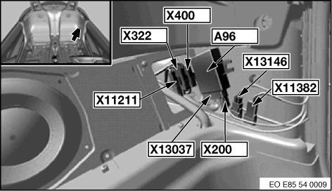

pareil pour le module de capote.... A96
