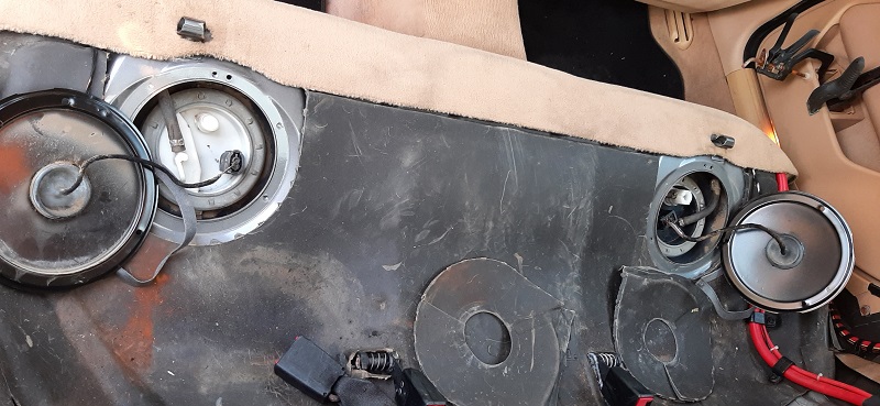

1er problème sur ma 525d de 2002 !
En roulant, d’un seul coup le message « système d’injection » qui s’affiche est le moteur s’arrête.
En regardant le tuyau d’alimentation en gasoil, j’ai constaté des bulles d’air dans le tuyau transparent qui alimente la pompe à injection ( après le filtre à gasoil ) et aussi un bruit important de la part de la pompe qui se situe sous la 525 coté conducteur.
Il y a pas mal de chose intéressantes sur les forums BM… Donc j’ai remis 12 litres de gasoil dans le réservoir et la 525d re-démarre et plus de bruit de part de la pompe sous la voiture.
Maintenant reste à trouver le problème !
Il me semble que cela ne peut pas provenir de la pompe qui se situe sous la 525 coté conducteur car tout est rentré dans l’ordre. Donc le problème vient du réservoir.
J’ai retiré la banquette AR. Les 2 accès au réservoir n’ont jamais été ouvert (nettoyage-aspiration des poussières)...
Maintenant avant d’ouvrir, j’aimerai savoir si je vais trouver une pompe électrique et/ou un tuyau crépine ?
De quelle ouverture je dois intervenir ? (c’est toujours embêtant d’ouvrir pour l’étanchéité)
Merci de votre aide,
Jean
Jean

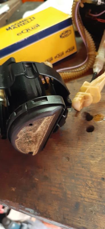

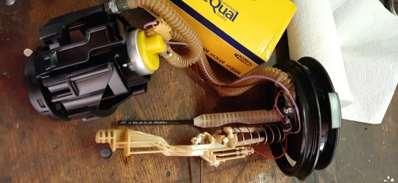

J'ai changé la pompe gasoil (MAGNETI MARELLI à 28 euros) qui se trouve dans le réservoir côté droit.
La crépine en laiton était bouchée, un bon nettoyage...
L'ensemble pompe et jauge, prêt pour le remontage
Pas simple de remettre le gros écrou du réservoir, j'ai fini par enlever le joint et mettre du joint liquide Loctite 518.
Tout va bien, la pompe ne fait plus de bruit.
Jean
Jean
E39 525D de 2003 BVA
- smeldeplomb
- Messages : 14065
- VIN 1 : GX61732
Crépine bouchée ..normal si tu roule avec moins de 15L
