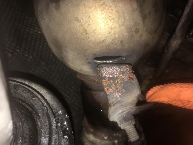

Suite changement d'alternateur, je me suis aperçu que j'avais de l'huile un peux partout sur le moteur.
quand je suis passer en dessous je suis tomber la dessus :
c'est la piece n°1 qui est percé
https://www.realoem.com/bmw/fr/showpart ... Id=18_0663
j'ais constater une perte de puissance est ce que ca peux venir de ca?
merci pour votre aide.

si tu as de l huile dans l echappement ton manque de puissance vient du turbo
pour ta fuite a ce niveau la tu peu deposer et boucher le trou par soudure ou autre procedé

Ok juste pour tester je vais mettre de la pate pour voir.

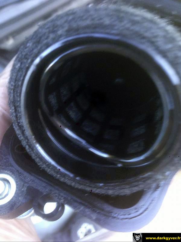

regarde ton filtre a air si il n y a pas d huile dedans

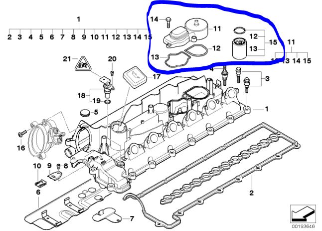

es tu certain du filtre de déshuilage et de son montage!
https://www.darkgyver.fr/reparation-BMW ... r-m47.html
car parfois le peitit joint torique se met de travers, et le bloc transfère la pression

je ne vois pas trop quelle pièce ta photo montre, mais ce trou semble "usiné d'origine!
et
sa forme semble montrer qu'il est fait pour être libre, et donc non bouché!

D'après ce que je lis c'est vérif du filtre de déshuilage turbo et en option vérife du joint de couvre culasse
