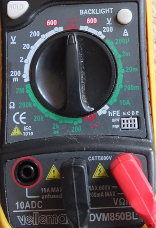

voila l'appareil que je possède
où dois-je me positionner
merci beaucoup

Pour se servir de votre multimètre, prenez le fil rouge et brancher le sur la borne "10ADC" ensuite, tourner le selecteur sur le segmet vert vers la droite "10A"
A partir de la, vous aurez une image de la consommation en intensité de la voiture à l'arrêt ... Par contre, attention, si votre batterie est HS et qu'elle n'a pas de
tension, vous pensez bien qu'il n'y aura pas non plus d'intensité ... on est en plein dans la loi d'ohm !!
Passez une bonne journée !!

Ok, passez sur le calibre 200ma pour avoir une idée plus précise de cette intensité et n'oubliez pas de couper l'éclairage intérieur de la voiture si les portes sont ouvertes
