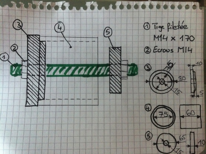

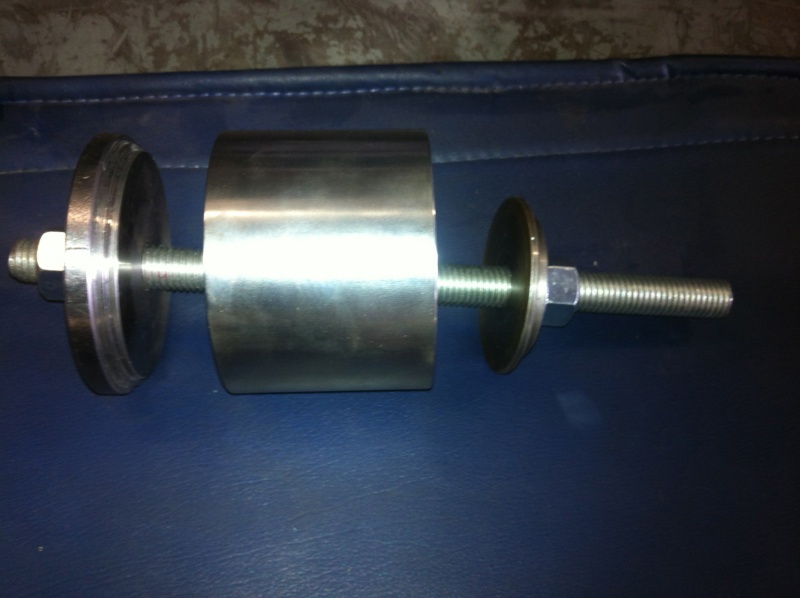

Messages : 85932
GregPit nous a transmis les cotes de l'outil, pour les personnes ayant les moyens de se le fabriquer :
:merci: à lui !
