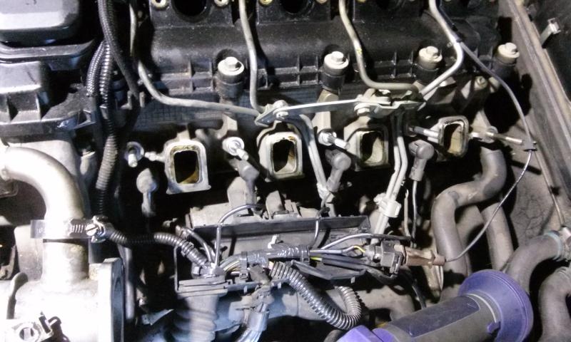

On a déposé le collecteur mais on n'a pas trouvé les 3 vis telles que présentées dans la photo précédente pour accéder au boitier de préchauffage (ça ne doit pas être la même version de moteur). On a trouvé un boitier avec quelques câbles mais rien d'anormal à première vue (pas de fils coupés ou cramés).
On a ensuite démonté les 4 bougies de préchauffage :
- Les 4 ne fonctionnent plus (test avec câbles de démarrage et batterie 12V)
- 3 bougies donnent une résistance infinie et 1 donne une résistance de 1200 Ohms environ
Les 4 nouvelles bougies présentent une résistance de 0,6 Ohms.
En voulant monter les nouvelles bougies, on s'est rendus compte que le taraudage est abimé à 2 endroits du coup on va être obligés de tarauder les trous à nouveau.
Comme prévu, je vous tiens au courant de l'avancement des investigations.
