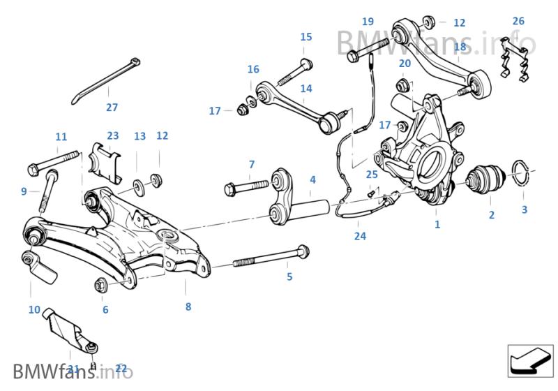

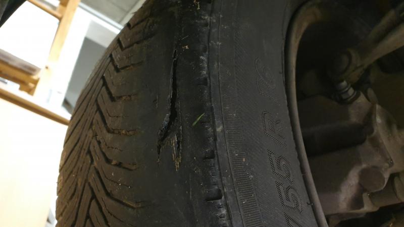

cette semaine j'ai mis la voiture sur la fosse pour changer ma courroie + galet entrainement de clim. A ma grande surprise j'ai découvert que mon pneu arrière gauche était très usé à l’intérieur, il a a peine 20 000 km
j'ai levé le coté gauche de la voiture et j'ai constaté que la roue avait du jeu de haut en bas. apparemment ca vient de la pièce 2 du schéma ci dessous.il y a du jeu entre l'axe 4 et la fusée.pas de jeu visible sur les bras supérieurs me semble t-il.
vu que la voiture a 430 000 km j'ai effectué une commande oscaro hier et je vais me lancer dans le changement de tous les SB du bras 8 (des 2 cotés de la voiture) et des pièces 2 et 4; et, si il n'y a plus de jeu je ferais régler la géométrie complète du véhicule.
J'avais fais faire une géométrie il y a quelques année et je me souviens que le gars m'avait parlé d 'un SB HS qui avait empêché un bon réglage à l'arriere gauche donc je pense que les SB intérieurs du bras 8 doivent être HS aussi.
Pouvez-vous me dire si il y a un tuto pour le changer des SB ? y a t-il un outil spécifique pour les extraire et les remplacer ?
si oui est-il possible de les louer à l'association ?
Je vous remercie de votre aide

Pour la location on ne fait plus. Trop de contrainte. Oui il existe un outil adapter ou alors tu le fait a la presse.
l'outil ressemble à ça:
https://www.ebay.fr/itm/BGS-8486-Silent ... 1438.l2649

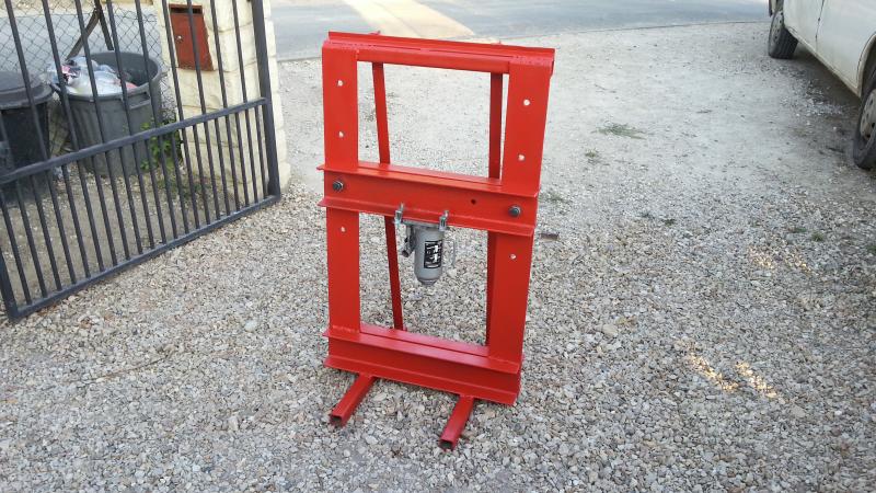

j'ai une petite presse a la maison je devrais m'en sortir,il faudra juste trouver les cales du bon diamètre.
merci
merci

En faite si tu perce le milieu (caoutchouc) avec plein de trou et qu il reste que la bague, sa sort plutot bien. Sinon c'est le coffret a douille
Pour le remettre tu prend le vieux pour pousser dessus.

Salut,susuv89 a écrit :J'avais fais faire une géométrie il y a quelques année et je me souviens que le gars m'avait parlé d 'un SB HS qui avait empêché un bon réglage à l'arriere gauche *
Sans vouloir te faire la morale, je crois qu'on appelle ça de la négligence
* Voila le résultat
Attend un peu, ça va tomber tout seulsusuv89 a écrit :j'ai levé le coté gauche de la voiture et j'ai constaté que la roue avait du jeu de haut en bas. apparemment ca vient de la pièce 2 du schéma ci dessous.il y a du jeu entre l'axe 4 et la fusée.pas de jeu visible sur les bras supérieurs me semble t-il.
Tu es économe, c'est bien, mais à ce kilométrage et si tu ne veux pas rechanger un train de pneus dans 20 000 (et accessoirement te foutre au tas... on parle d'un organe de sécurité), je ferais un "vrai" état des lieux avant de passer commandesusuv89 a écrit :j'ai levé le coté gauche de la voiture et j'ai constaté que la roue avait du jeu de haut en bas. apparemment ca vient de la pièce 2 du schéma ci dessous.il y a du jeu entre l'axe 4 et la fusée.pas de jeu visible sur les bras supérieurs me semble t-il.

De la négligence ?
J’aurais vu mon pneu avant j'aurais fait quelque chose.je fais toujours le nécessaire en préventif je n'attends pas la casse ou l'usure agravée, d’où les 430 000km sans avoir été une seule fois au garage ni une seule fois en panne (200 000km parcouru avec). Et voiture en très bon état(train avant refais à neuf, amortisseurs, roulements, barre stab . . .), Seulement j'ai découvert par hasard l'état du pneu qui a du s'user très rapidement . et le mec a réglé la géométrie et m'a dit q'un silentbloc commençait a fatiguer qu'il fallait penser a le changer mais rien d'urgent (pas déchiré). il n'y avait pas de jeu et toujours pas coté intérieur du bras, seulement coté fusée mais pas énorme nonplu, et j'allais pas changer les SB le lendemain d'une géométrie à 90 euros.
seulement il y a quelques moi j'ai changé les 2 bras arrière coté droit car les rotules commençaient a avoir un peu de jeu mais j'ai pas refais de géométrie. surement une erreur.
Donc je change tous les SB du train arrière par précaution et je changerait les 2 bras coté gauche si nécessaire et le réglage de géométrie après tout ça( avec 2 pneus neufs).
je précise également que la voiture est passée au contrôle technique cet été et aucune remarque sur le train arrière.
