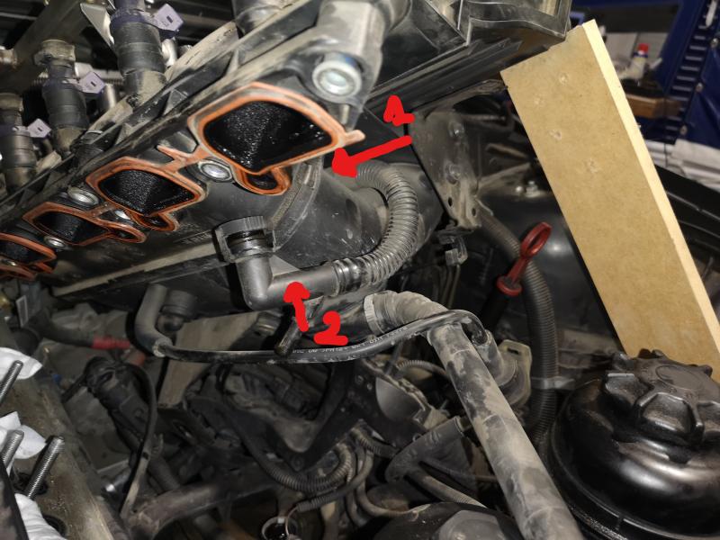

Bonjour mehari,
sur mon tuto j'ai montré la manipulation en ôtant le porte filtre car il y avait une fuite sur le joint.
Si ce changement n'est pas d'actualité, on peut donc commencer le tuto à partir du schéma du dit deshuileur.
Rien de bien difficile sauf pour déconnecter les branchements électriques aux injecteurs, là où une deuxième paire de mains est la bienvenue !!
Par contre depuis ce travail j'ai aussi changé le séparateur d'huile sur ma 525 I E39 donc pour le même moteur. Et là je n'ai pas démonté le collecteur d'admission.
Je n'ai pas fait de tuto car il y en a un de très bien fait sur un site de vente de pièces auto qui finit par "ro" et qui commence par "os" rechercher "changement du séparateur d'huile sur BMW série 5 E39".
Par contre il faut changer toutes les durites (par précaution même si elles ne sont pas trop bouchées, et surtout pour éviter de galérer au démontage).
Les couper, notamment celle du dessus qui passe dans la tubulure d'admission et qui se clipse sur le couvre culasse !
La manipulation pour clipser cette durite supérieure (durite 2 sur le schéma) lors du remontage n'est pas évidente car la durite doit être mise en place en la passant dans la tubulure et la liaison avec le deshuileur se fait par le bas sans rien voir !!
Pour y arriver ne pas hésiter à s'entraîner à vide hors du moteur pour bien comprendre la manipulation : il y a un 1/4 de tour à faire pour pouvoir connecter la durite et le deshuileur correctement.
Bon courage.

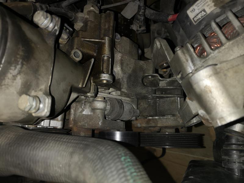

Bonsoir gete82
J ai directement démonté pour changer le deshuileur, voilà ou j'en suis
Mais je voudrais sortir le collecteur d'admission pour remplacer le deshuileur , mais après avoir sorti les 9 boulons de 11 et defait le boulon de 16 , j'ai peur en tirant vers le haut de faire des degats pour sortir le collecteur ,de plus la reglette en alu ( colorié en jaune )est ce quelle vient avec après avoir enlevé ses boulons de fixations ? et les injecteurs ,ils vont pas s'abimer en sortant le collecteur?
merci d avance pour tes infos

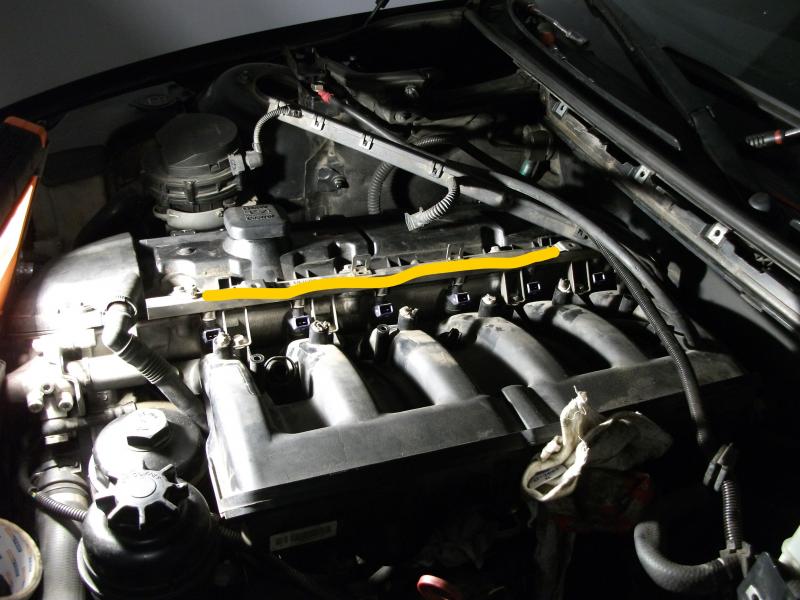

Si mes souvenirs sont exacts la réglette en alu n'est pas impactée par le retrait de la tubulure d'admission.
Par contre pour sortir la tubulure il est normal de tirer fortement afin de la décoller (pour cause d'attraction des joints). Penser à tirer dans l'axe bien évidemment.
Les injecteurs ne risquent pas de s'abîmer.
Au remontage de la tubulure après l'avoir soigneusement nettoyée, et si les joints ne semblent pas abîmés, les remonter en mettant un peu de graisse sur le plan d'appui.

Ca y est , j'ai réussi a retirer le collecteur ….mais pas totalement je l ai calé avec un bois coté radiateur de façon a accéder
au déshuileur . c'était délicat car il y a des colliers en plastique qui entourent les durites et les câbles des connecteurs
j'ai cassé les tuyauteries pour sortir le déshuileur ( je vais les remplacer également ).
J'ai découvert que c'était gras derrière le filtre a huile , donc je vais également remplacer le joint ….mais j appréhende le remontage
Sur la photo le repére 1 correspond a l endroit ou est le déshuileur( derrière)
le 2 est l'un des tuyaux qui l alimente

Oui, pour la tubulure il suffit de la relever pour pouvoir accéder au deshuileur.
Si vous changez l'ensemble des tubulures ce sera nettement plus facile au remontage.
Et pour le porte filtre et son joint c'est une faiblesse assez souvent relevée.
Pour cette voiture que j'avais réparée, un roadster Z4 E85, je pense que la puissance de l'engin et son utilisation "un peu sportive" de mon fils n'a pas arrangé les choses !!
Bon remontage.
Bon remontage.

Toujours si mes souvenirs sont exacts, il ne faut pas hésiter à faire levier pour décoller le porte filtre : agir tout doucement à plusieurs endroits !
