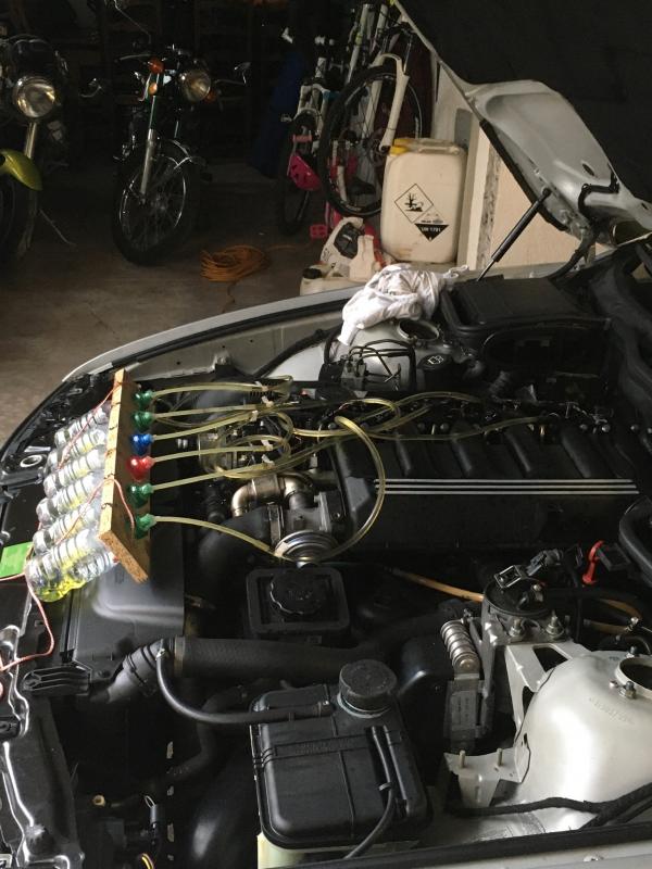

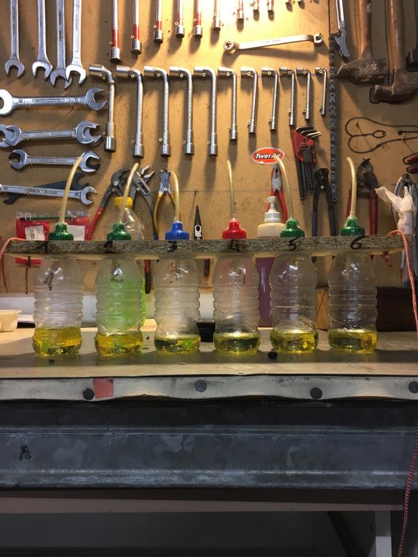

En omettant le code défaut je pense que je vais prendre les retours d'injecteurs pour déjà écarter un éventuel problème de ce côté là au cas où c'est simple et accessible!

mais tu fais 2 test sinon ça ne veut rien dire
1er test de dedit de retour d injecteur (tu as la procedure sur le forum)
2 em tu fais le test de debit dinjecteur a la valise pour voir si tu es dans les tolérances
passé 200 mil bien souvent les injecteurs ont un retour correct mais un debit qui commence a faiblir du a l usure ressort/aiguille
mais en generale les tremblements sont du a un probléme de debit d un ou plusieurs injecteurs
es ce qu elle met plus de temps au démarrage a chaud?? (méme un temps infime ça a son importance )
combien de km elle as ??
lis bien les questions et repond point par point sans precipitation

Donc il y a un soucie sur ce que tu explique : 2500 tr/min. Fait un teste capot ouvert avec un miroir pour regarder si la came bouge et a prtir de combien tr/min (un au volant qui accélère en progressif sur place et l'autre au miroir pour voir avec une lampe de poche. Histoire de confirmer le régime de mise en charge et peut éventuellement confirmer la piste de la repro.
Pour ton soucie de tremblement on avisera après, car il reste une autre piste une fois celle de smeldeplomb aboutie.

un M57 qui prend 6000 tr/m
ceci dit
si tu avais un boitier ADD il serais branché sur la rampe et tu l aurais decouvert lors de ton inspection
donc si tu as possibilité de voir la carto ce serais interressant
mais regarde quand méme ta damper si elle ne tourne pas en 8 (voilée)
ceci dit
