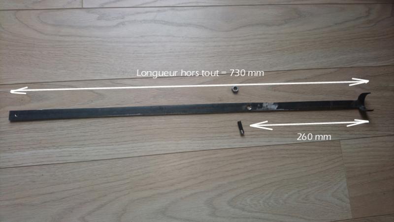

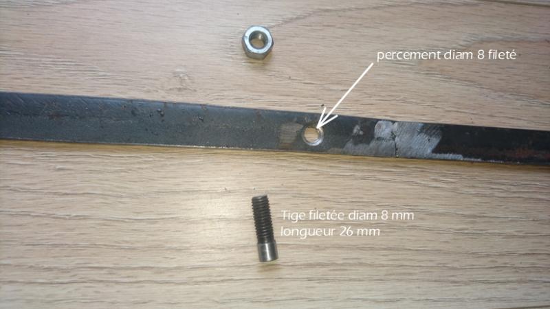

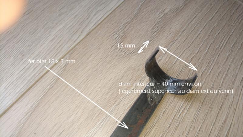

Merci à Patrick Thouvenin pour nous avoir communiqué les côtes pour la réalisations de ces outils nécessaires à la dépose des vérins de hayon des E39
Bonjour.
Le changement des vérins hayon (pas vérins vitre arrière) a été réalisé grâce à l'outil dont je vous joins les photos. L'opération a été réalisée lentement en une heure et demie, là ou des pros auraient mis une demi-heure sans doute. J'y ai mis les détails principaux des dimensions afin de pouvoir le reproduire si cela intéresse quelqu'un. Sinon je peux prêter l'outil pour celles ou ceux qui le souhaiteraient.
Je reste à votre disposition et merci encore à tous ceux qui m'ont aidé.
