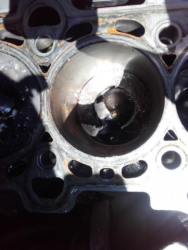

Bonjour à tous,,
J'ai acheté il y a deux ans une 320 d, dont j'étais très content et avec laquelle j'ai fais près de 45000 kms sans problème. Malheureusement, elle a avalé ses clapets d'admissions et vient de me laisser en rade.
J'ai quelques notions de mécanique, qui m'ont permis de déculasser pour confirmer le diag, qui l'était déjà en partie au regard du bruit de gamelle et d'un volet manquant et un autre tordu.
Reste à trouver un moteur sérieux et repouiller le tout en tentant cette fois d'anticiper les pb potentiels. Avez vous un réseau qui pourrait me garantir un kmtrage et une origine?
