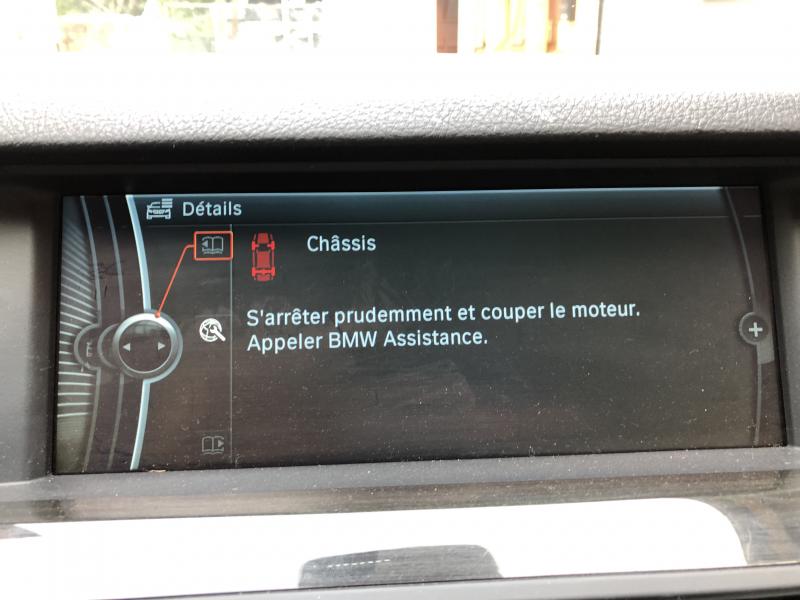

Bmw f11 530 d xdrive année 2011 amortisseur pilote
Avec le froid j ai un témoin d alerte en rouge qui me dit châssis s arrêter prudemment et contacter bmw
Est du au grand froid des dernier jour ou un problème car dès que les températures remonte dans la journée cela ne l affiche plus et en m’étant le détecteur d erreur aeg il m affiche aucune erreur

Au regards de tes explications, on peut supposer effectivement que le froid peut y être pour qque chose.
Il serait inintéressant que tu mettes un cp de valise quand on voyant est allumé.
Sinon ,on peut te dire tt et n'importe quoi, et c'est pas le but.
elle couche dans un garage ???

Elle couche dehors et cela le fait à partir de -3 mais quand j ai roulé un peu j éteint le véhicule et je le rallume cela ne le fait plus
J ai un lecteur de défaut aeg que j ai branché dessus et il ne trouve pas de faute malgré que ce soit indiqué au tableau de bord
Dv03741 530d cdrive boite auto
- Messages : 20452
Il est fort possible qu'avec du -3 l'huile fige un peu , et le tps qu'elle retrouve se fluidité , tes voyants s'allument.
Prends, peut être le tps de bien la faire chauffer avant de rouler.
l'idéal serait que un WE tu puisses la faire dormir sous ""une couette"" , non, mais dans un garage pour voir si cela se reproduit.
A surveiller ,
A surveiller ,

Je pensais à la boite, mais rien à voir .désolé
Par contre essai de passer du spray contact sur tes connexions, d'amortisseurs,comme ils sont pilotés il se peut qu'il y ait un faux contact sur un des capteurs .

après passage a la valise il indiquerait une différence de niveau mais je ne vois pas a l œil nu
- Messages : 20452
Tu as mis un cp de spray contact sur tes connexions d'amortisseurs??

Bonjour
Je pense que j ai résolu le problème il y avait une mise niveau d huile hydraulique a faire

A ce jour pas de tache sur le sol
