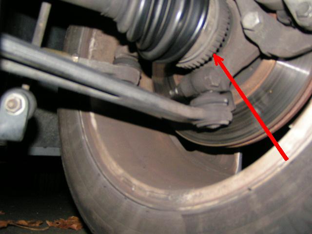

- Messages : 11296
La valise voie rien si le voyant s'allume sporadiquement et que le voyant est pas allumé à ce moment...
Cela ca ne te coutera rien de sortir les capteur pour les nettoyé et nettoyé les cibles. La suite après

Le témoin ABS reste tout le temps allumé, c'est étrange que la valise ne le voie pas.
Qu'est-ce que tu veux dire par
Les cibles ? C'est quoi ?
Je vais tester ce soir de débrancher la batterie.
Démonté les 4 roues et les capteurs ABS pour les nettoyé ? Ça se nettoie ?Loffense a écrit :Cela ca ne te coutera rien de sortir les capteur pour les nettoyé et nettoyé les cibles

j'ai débranché la batterie cette nuit et fait touché les cosses + & - , mais témoin toujours allumé.
j'ai aussi fais un freinage brusque mais l’ABS ne s'est pas enclenché.
je vais essayé ce week-end de nettoyé "la cible" avec du WD40, on verra ce que ça dit
