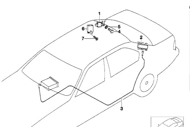

- Messages : 11296
Bon regardons déjà si le boitier numéro 2 reçoit du 12V
Ce boitier reçoit le signal des clés.
Il faut également passer chez BMW faire une lecture sabots des 2 clés, gratuitement pour voir si l'emetteur fonctionne encore, sinon on risque de perdre du temps sur un faux problème.
BMW un jour, BMW toujours!
