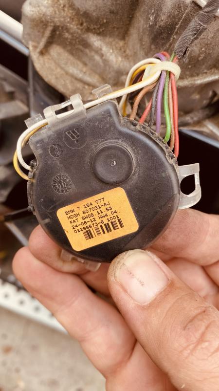

Après tout ce temps j’ai regardé : pas de fil coupé
Comment puis-je tester si tous les 4 sont bien alimentés afin de trouver le coupable ?
Quelle autre défaillance peut provoquer se problème ?
Merci par avance
Merci par avance

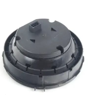

Salut gyropinpon,
oui j'ai les mêmes fils qui arrivent à la commande sauf que tout est isolé à mort...
Le câble ne semble ni pincé ni abîmé...
Alors je changerais bien que le moteur, sauf que c'est impossible de le trouver au détail, ni en neuf, ni d'occase...
Ils te vendent que le rétro entier.. et là ce n'est pas le même prix...
Bref, peux-tu me dire, sinon comment il faut que je teste ?
Merci pour ton temps

- Messages : 20452
Il faut que tu trouves la couleur de fil qui règle vers le haut en partant de ta commande .
retrouves ce fil sur ton moteur,
1/ contrôles sa continuité
2/ le fil marron c'est la masse
3 / en appuyant pour sur ton joy pour régler ta glace vers le haut, regardes si ton moteur est alimenté .
