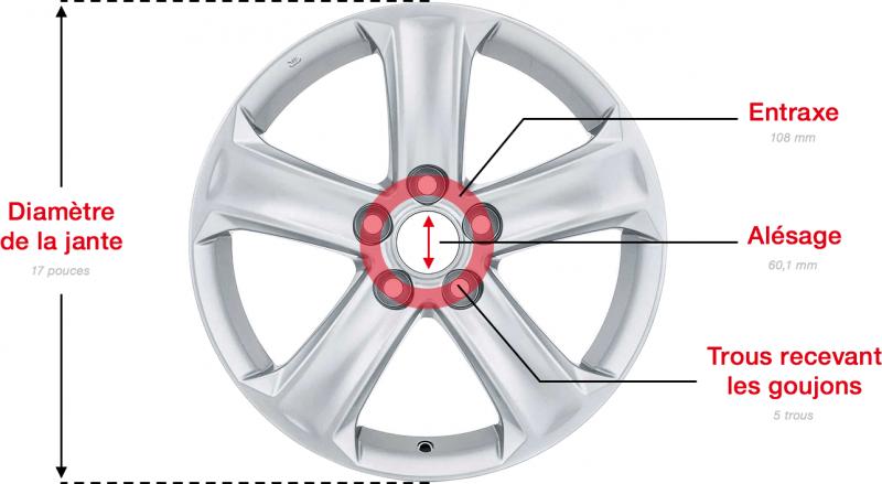

est ce que qlq pourrais me renseigné svp , je cherche a savoir si il y a possibilité de monté des jantes BMW entre axe 70 mm 7j x 16 h2 sur une e 32 730i de 1989 ... :lire: :lire: :lire:

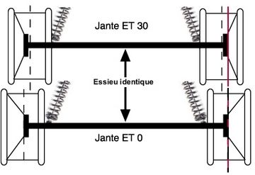

Alors d'origine c'est du 5x120 pour les trou et entraxe de fixation, par exemple:
en ET20
Ici l'explication de la mesure de l'ET
le 7j par 16 oui pour le reste je ne suis pas sure de comprendre ta remarque d'entraxe 70mm, l'alésage lui est normalement de 72.

Ok merci , oui moi j'ai alésage 72 mais les jantes que je vise ont 70, donc ça n'iras pas , merci pour ta réponse rapide ....
