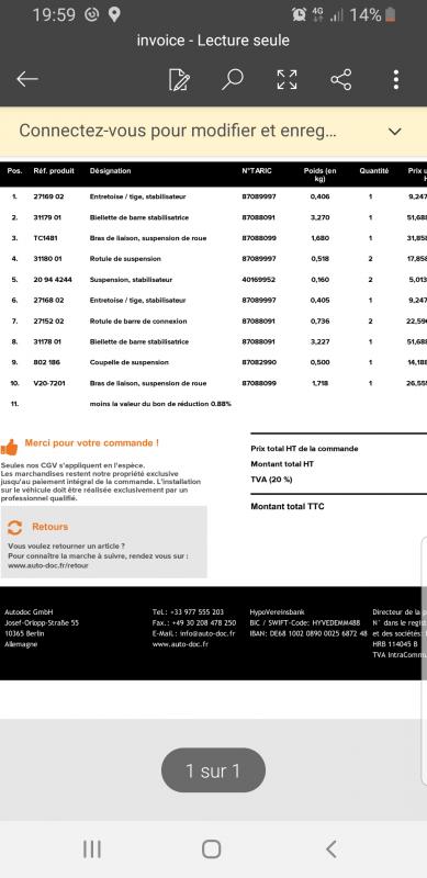

Bonjour,proche des vacances je vais me lancer dans la rénovation du train avant.
Il y a la liste des pièces joint dans le document
Il manque juste les amortisseurs et une coupelle qui sont dans une autre commande.

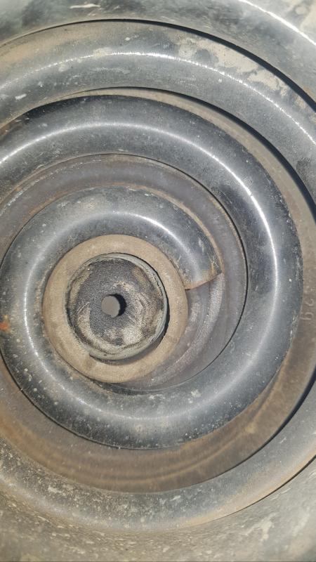

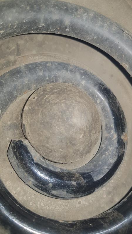

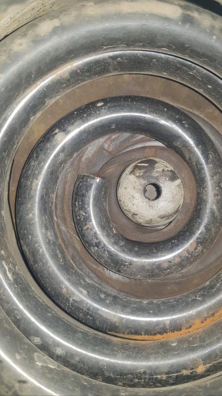

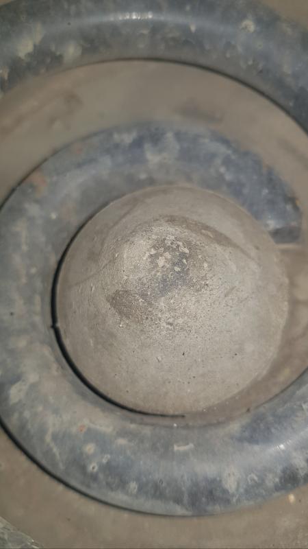

Quand t'as remplacer les ressort arrière t'a modifié ou changer les assises de ressort? les ressort sont ils posé avec le tetons sur la buté? On dirais un mauvais montage si la taille est bonne ou une accumulation de défaut de se qui est inscrit plus haut. Fait des photos du bas et du haut des support ressort arrière SVP
BMW un jour, BMW toujours!

Non je n'ais rien modifié, je fais les photos ce soir en rentrant.
Par contre pour une prise de cote de hauteur de caisse il faut la charger comme indiqué sur la rta???
2x68 a l'avant
1x 68 a l'arrière
Et 21 dans le coffre
Et plein de diesel fait
Avec les poids mis dans le véhicule la je suis a la cote a quelque mm près moin de 10 en tout cas.
Il dise sur la rta prise de cote en charge normal,donc charger????
Ce qui fait que ce soit normal que j'ai un écart a vide non???
2x68 a l'avant
1x 68 a l'arrière

- Messages : 11296
Il y en a au moins un mal monté puisque en appuie sur une bague rajouter... Mis cel n'explique pas tout. Enleve la roue, le verin suspension d'un coté et sort le ressort pour le mesurer. Pour moi ils ne sont pas conforme.

Certe il y en a un qui prend le caoutchoucs, mes sa n'explique pas la hauteur de caisse surtout que sur les deux cotés j'ai ls mêmes cotes.
Et la hauteur il sont à 260 mm je les aient mesurés à l'époque
