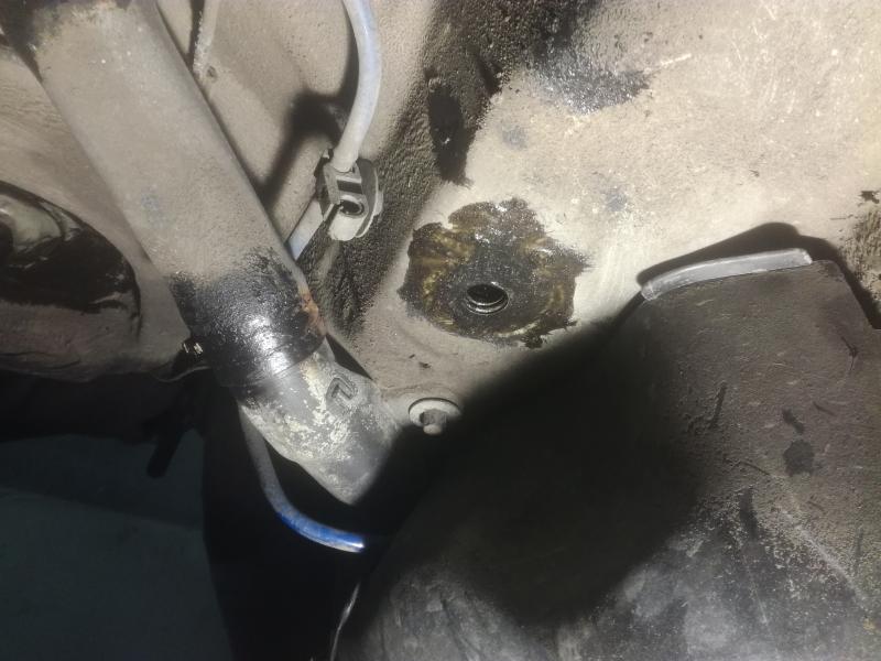

J'en avais profité pour jeter un œil aux points de fixations du berceau sur la caisse et tout me paraissait bon.
Malheureusement, rien à changé en ce qui concerne ces petits claquements.

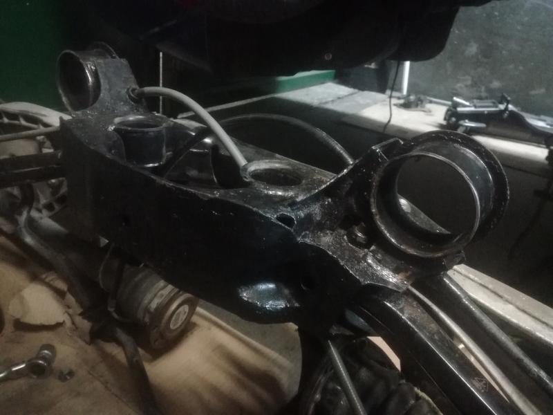

Etape 2 : Je me suis attaqué au berceau arrière complet. On re-démonte tout ! J'ai sorti la totale berceau + bras de suspension, et changé les 9 silent blocs. Certains étaient encore bons d'autres moins, notamment ceux des bras oscillants. J'ai également eu la surprise de découvrir que les amortos arrière étaient mort de chez mort, ce que je n'ai pourtant jamais vraiment ressenti...
Check de la caisse : impeccable, pas de fissure, pas une amorce, ouf, c'était ma plus grosse crainte.

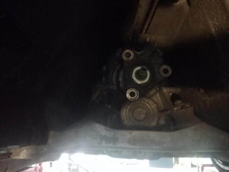

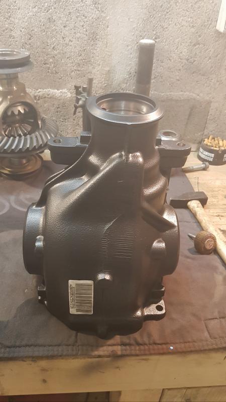

J'ai sorti le pont, et en le faisant tourner à la main dans tous les sens, il y a comme un petit claquement. Néanmoins pas de jeu axial ni radial pour les 3 tulipes.
Au point où j'en suis, je l'ouvre... Je vous laisse voir et écouter mes petites vidéos, à dl via le lien en bas.
Sur les vidéos on a l'impression d'un décalage entre le son et l'image que l'on pas en réalité.
Le bruit semble venir de la couronne du couple conique, bruit qui n'apparait pas vous le remarquerez quand la couronne ne tourne pas.
Je me demande vraiment d'où sort ce "claquement" sachant qu'il n'y a aucun jeu... Et avant de démonter les tulipes et/ou d'envoyer le pont complet chez expert du pont qui va me demander 800€, j'aimerai vos avis !!

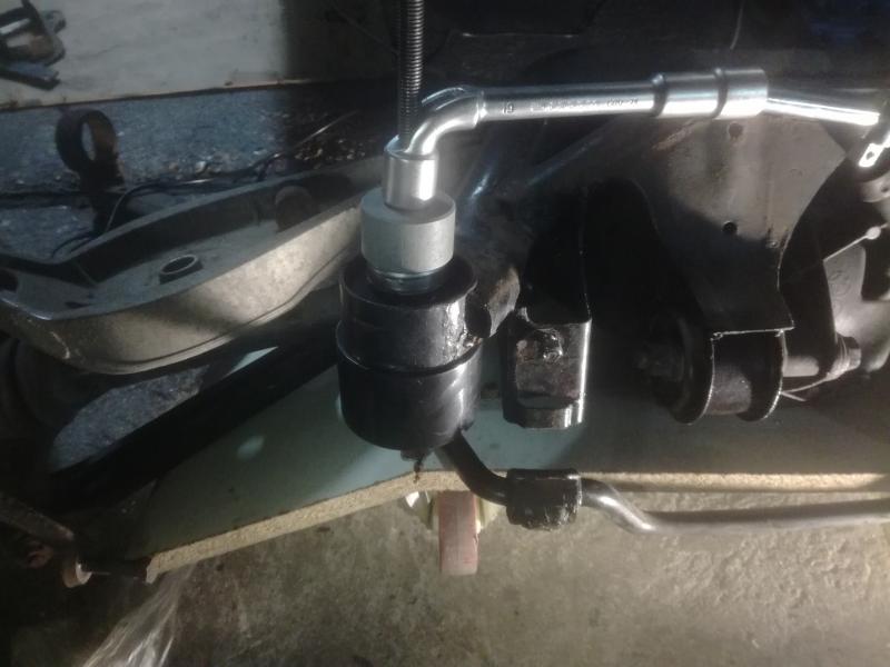

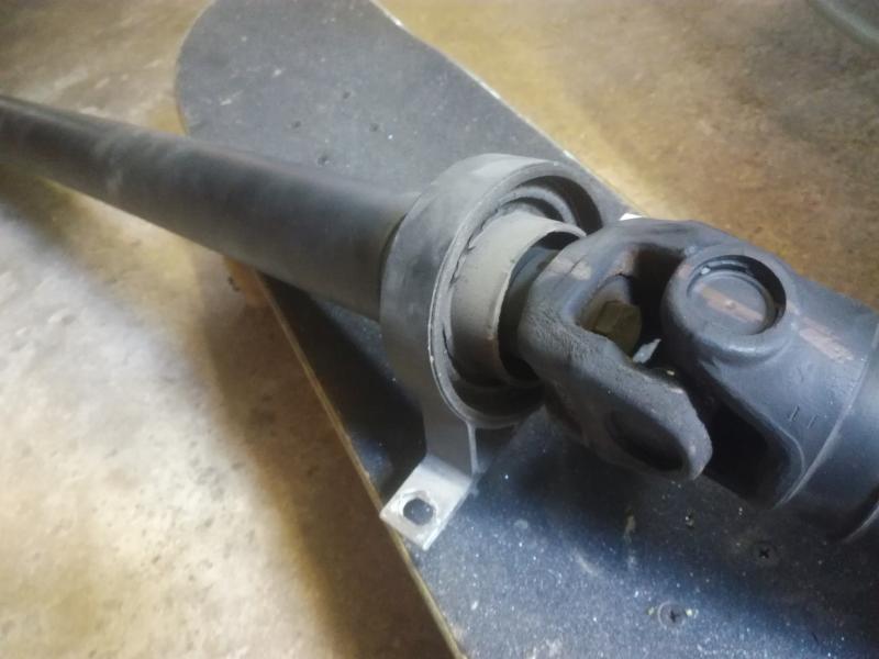

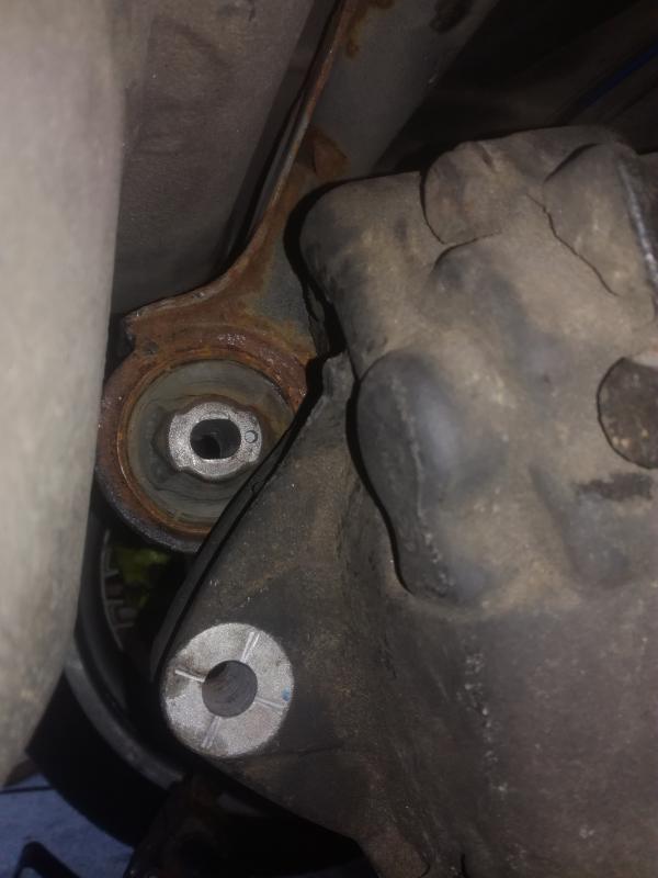

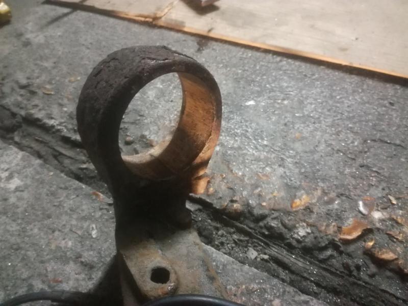

Comme promis, voici les photos dans le sujet :

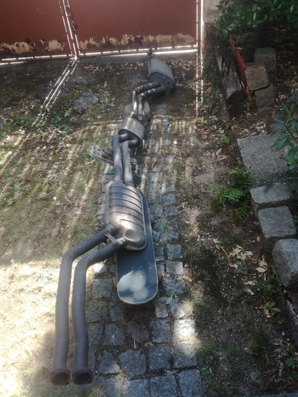

Etape 1 : J'ai donc logiquement commencé par changer le flector + palier intermédiaire + silent bloc n°9. Toutes ces pièces n'étaient pas dans un état lamentables mais pas non plus complètement foutues, elles ont juste vécues.

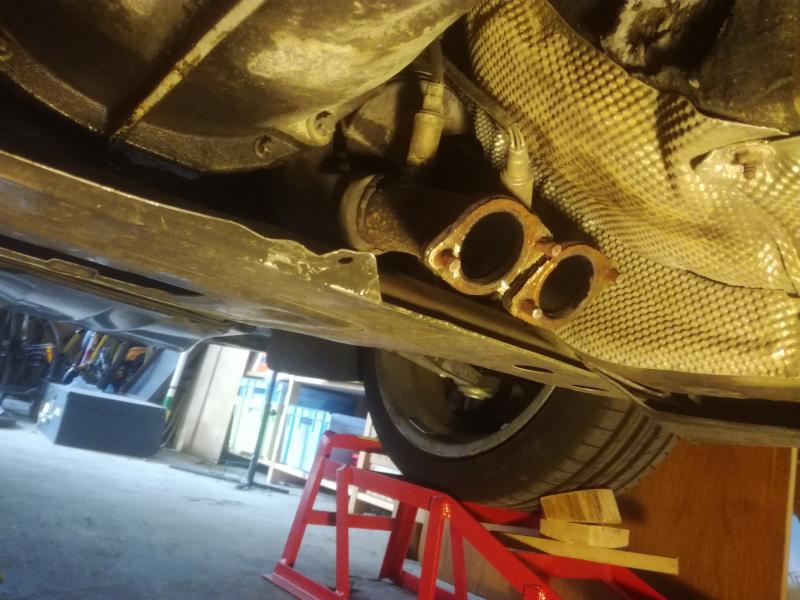

Ligne échappement sortie
Bride côté boite
Bride côté pont

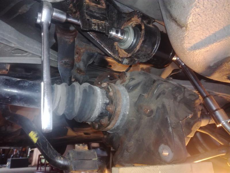

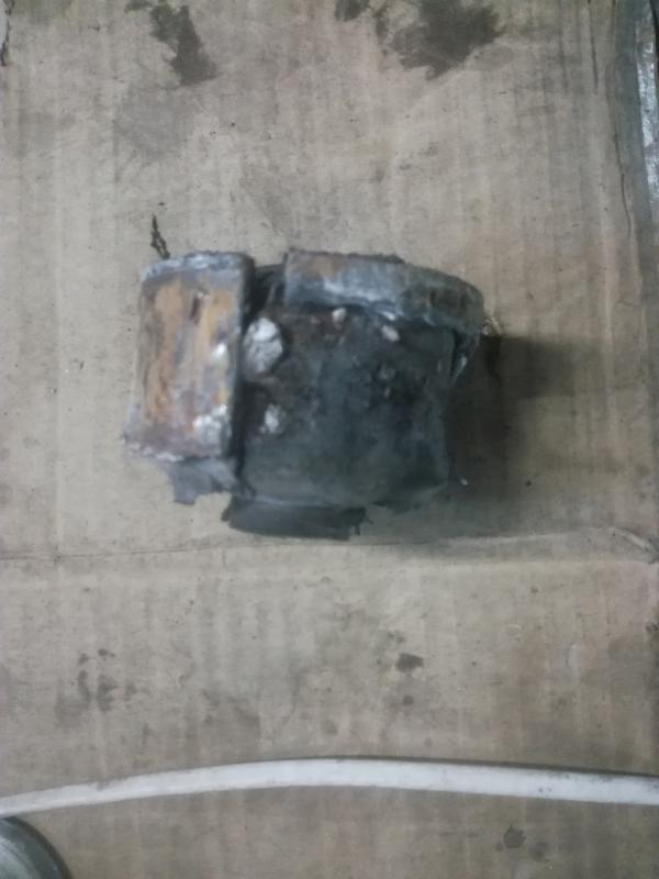

Ancien palier arbre transmission

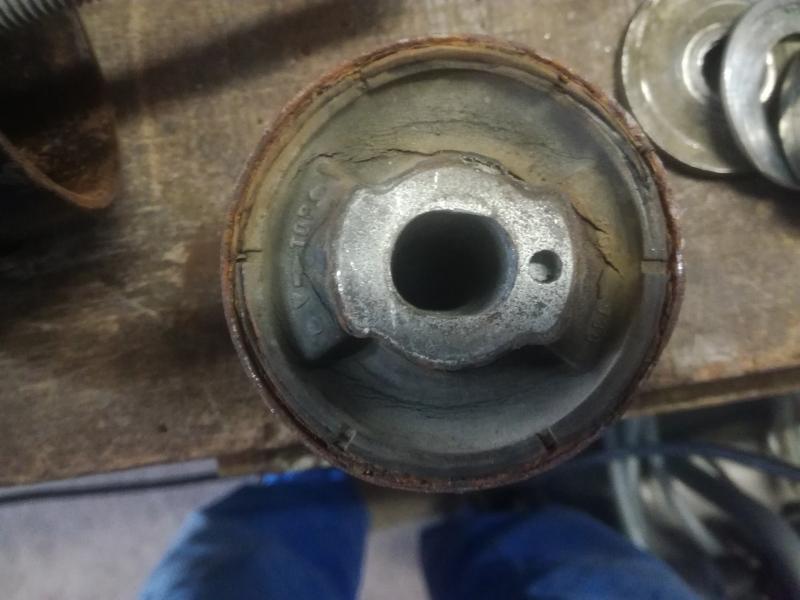

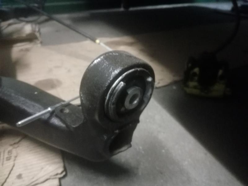

Ancien silent bloc n°9
Démontage silent bloc n°9

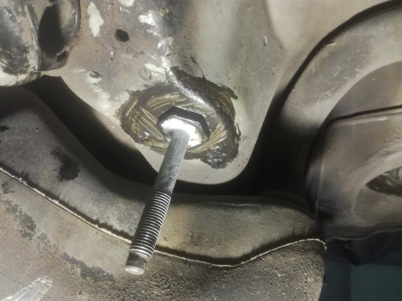

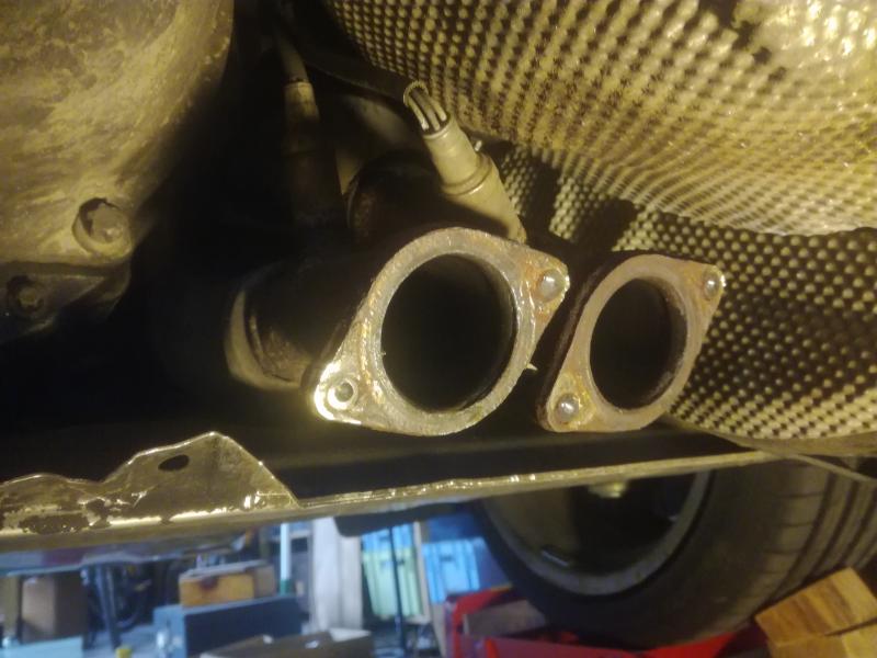

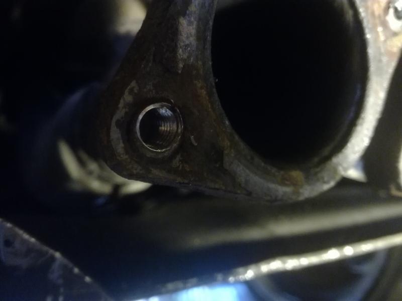

Pour la petite histoire, j'ai perdu 3 jours à cause des 4 goujons de la liaison pot d'échappement avec les 2 sorties collecteurs qui ont cassés net ! Grosse rouille qui avait rognée la moitié de la section des goujons, les écrous étaient complètement soudés aux gonjons, ça a cassé sans forcer... Impossible de les extraire, les gonjons étaient totalement soudés dans les taraudages des 2 brides, j'ai donc du percer les gonjons et re-tarauder. Pour couronner le tout, un taraud à cassé dans le dernier perçage alors que je venais de terminer l'opération de taraudage.... Rebelotte, perceuse + une 10aine de forêt plus tard (vas-y pour usiner un taraud...), pour au final faire un trou traversant et y mettre un boulon !
Finalement j'ai réussi à tout remonter pour les essais...
Gonjons échappement cassés
Perçages pour re-tarauder ensuite

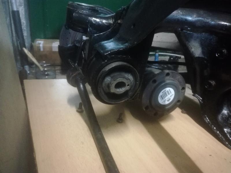

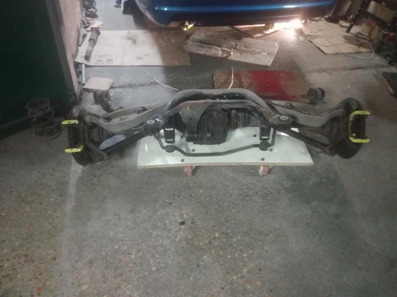

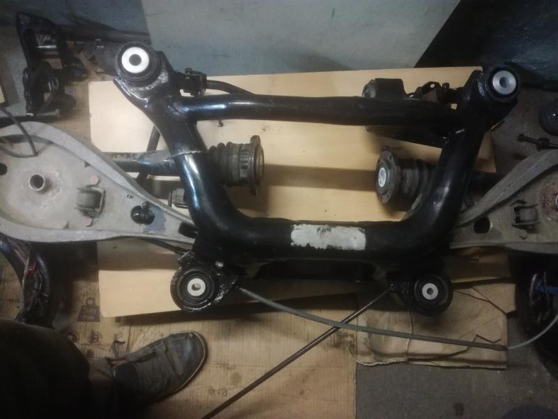

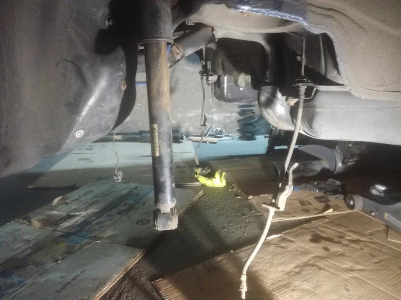

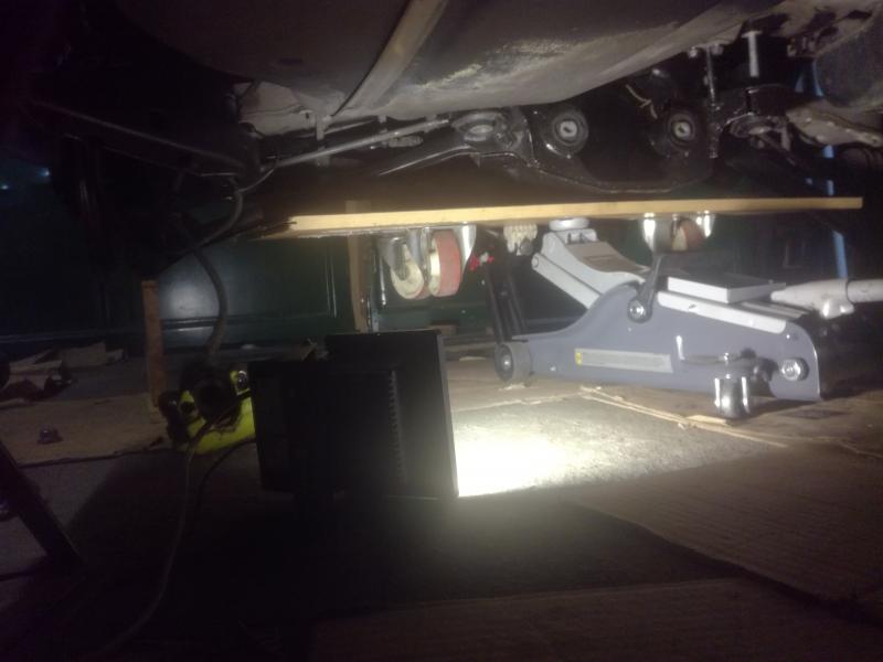

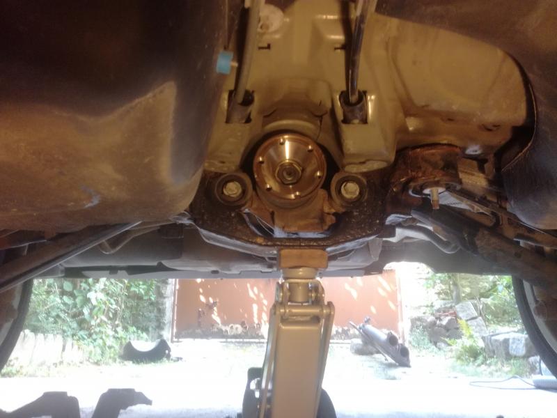

Silent blocs neufs

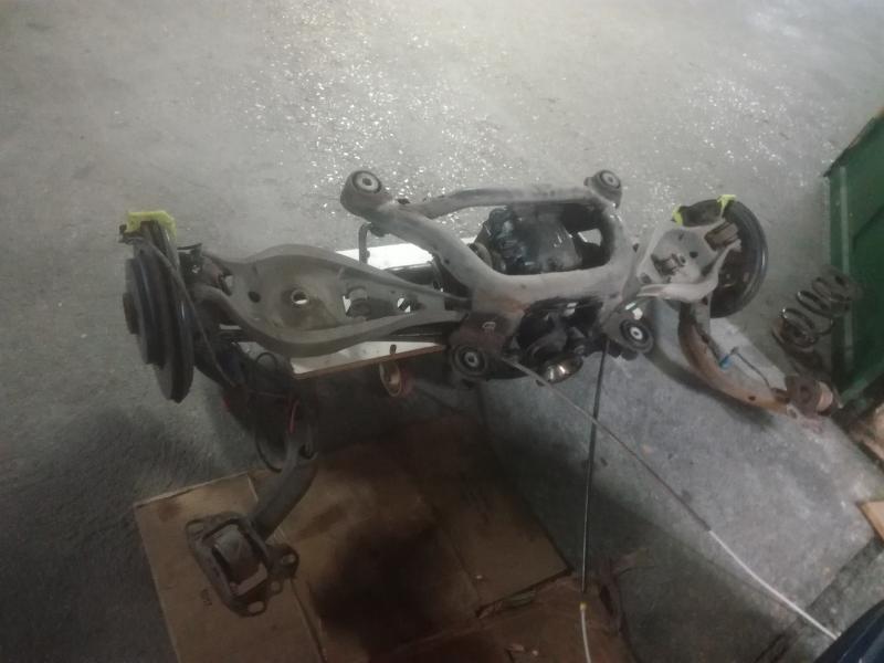

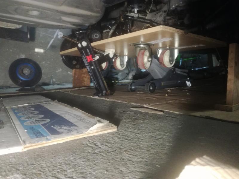

Remontage du berceau + bras oscillants (tout seul !)
Et ensuite amortos, ressorts, freins,... du classique, je n'ai pas de photos.

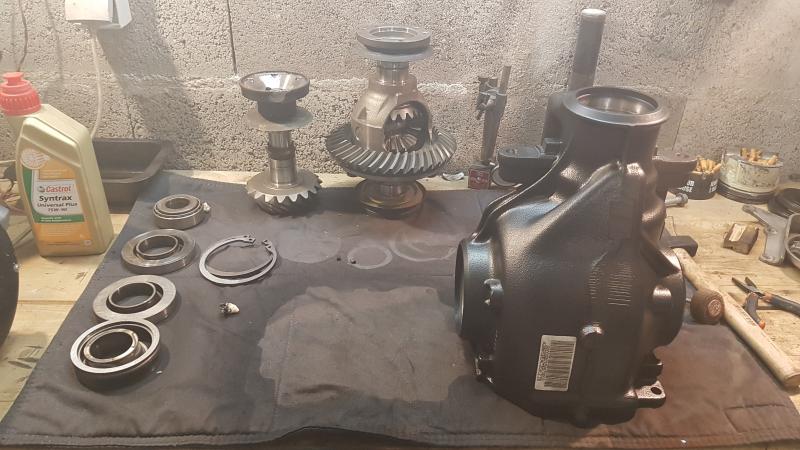

Maintenant le vif du sujet !
Au point où j'en suis, je l'ouvre... Je vous laisse voir et écouter mes petites vidéos.
https://youtu.be/bNMQHHbEhKk
https://youtu.be/k4Y1brav_7A
J'ai déjà démonter des différentiels mais jamais de pont AR de ce type, je n'ai donc pas l'expérience de ce qui peut être considéré "normal" ou pas... C'est pourquoi je fais appel aux experts pont qui pourrait trainer par là !
A vous, plus d'excuse ! :) :) :)
Bride côté boite
Bride côté pont

Donc je résume, après changement de tout les de train arrière t à toujours le bruit.
Est ce que le différentiel a toujours de l huile dedans ?
Gras à l extérieur ?

pour moi ton bruit est normal, on appel ça l'entredent.
je suis entrain d'en reconditionner un et pour moi ce jeux est tout a fait normal
je te joins des photos de mon pont en cours de restauration.
