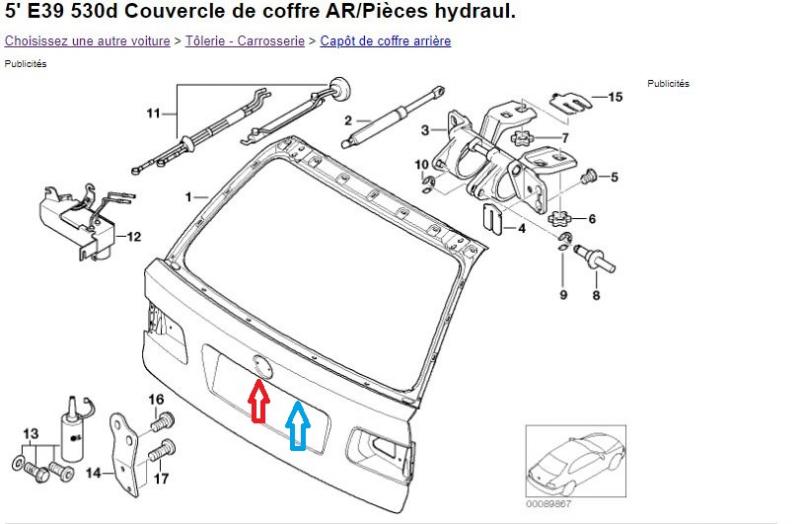

Bonsoir. Je n'y connais rien mais je ne vois pas de "bouton à coté de la plaque". Coté ouverture du coffre de l'intérieur ou de l'extérieur ? J'ai du mal à m'imaginer comment la vitre peut se désolidariser du hayon. Mais bref, ce n'est pas grave. Encore un mystère ...

Merci mais je viens d'aller voir. Sur mon modèle, en dehors des ampoules d'éclairage de plaque, à gauche et à droite de la manette d'ouverture du hayon (flèche rouge), il n'y a rien d'autre qui permette une commande quelconque. Bonne nuit à toi.

Autant pour moi, j'en était resté à la e34525PACKMTOURINGE39 a écrit :Bonjour,
Il me semble que sur E39 touring l'ouverture de la lunette arrière se fasse par le petit bouton en dessous du plastique qui cache l'axe de l'essuie glace arriere...
Cest le cas pour la mienne datant de 2001
le catalogue donne 1 x 1600 N, pièce 2 ici :Patrick Thouvenin a écrit :Du coup, d'après ce que j'ai compris, il ne me faut que deux vérins (F=1650 N) pour le hayon. Est-ce bien ça d'après toi ?
Merci encore pour tes conseils.
https://www.realoem.com/bmw/fr/showpart ... Id=41_1332
ou 2 x 1600N, pièce 12 ici :
https://www.realoem.com/bmw/fr/showpart ... Id=41_0072
Le mieux, tu comptes combien tu en as (à mon avis 2) et tu remplaces
