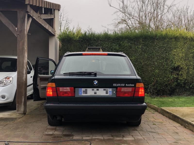

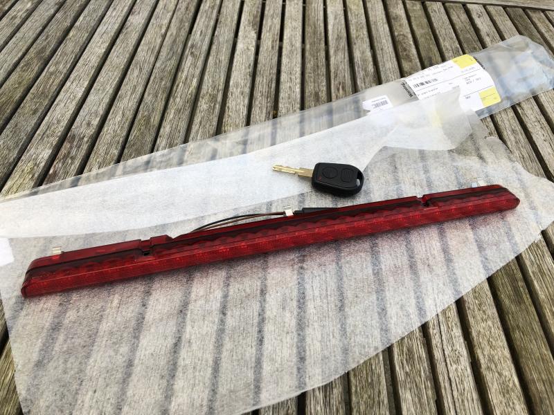

je suis ravie de ce tuto. Merci beaucoup !
J'ai hérité d'un 3ème feu stop utile mais bricolé, ce qui fait assez misérable. J'espère le remplacer un jour par ce spoiler avec option.
Pour avoir décollé un miroir grand angle d'un rétro avec une corde à piano 0,8 mm, je n'exclue pas que ce soit confortable aussi pour décoller un spoiler de la vitre de hayon. La technique ne m'a pas rayé le miroir, mais par contre les extrémités de la corde à piano ont rayé la vitre conducteur. Elles sont à neutraliser avant emploi, donc ...
Si le cache noir sur la vitre de hayon est fragile, je veux bien savoir où se trouvent ses attaches, cela permet souvent d'anticiper et de les préserver au mieux.

Très content que ça te plaise,laure e34 a écrit :Bonjour,
encore merci pour cette très belle présentation :)
Laure e34
Une fois les écrous desserrés des deux extrémités du spoiler, il ne reste plus que la colle à pare-brise qui maintient le spoiler. La colle se trouve dans les rainures, de part et d'autre de l'emplacement du 3ème feux stop.
