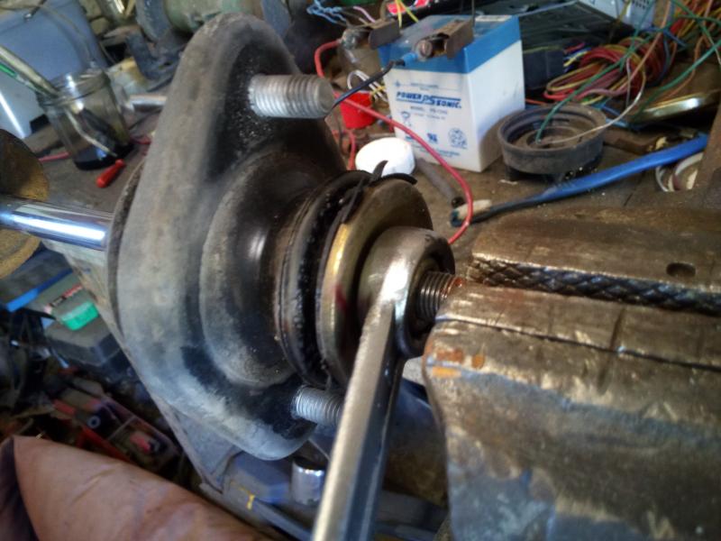

Direction l'étau pour y bloquer le "met-plat" de la tête de l'amortisseur et défaire l'écrou pour sortir les coupelles
Pour le coup, les cache-poussières et butées étant explosés, je les ai remplacé

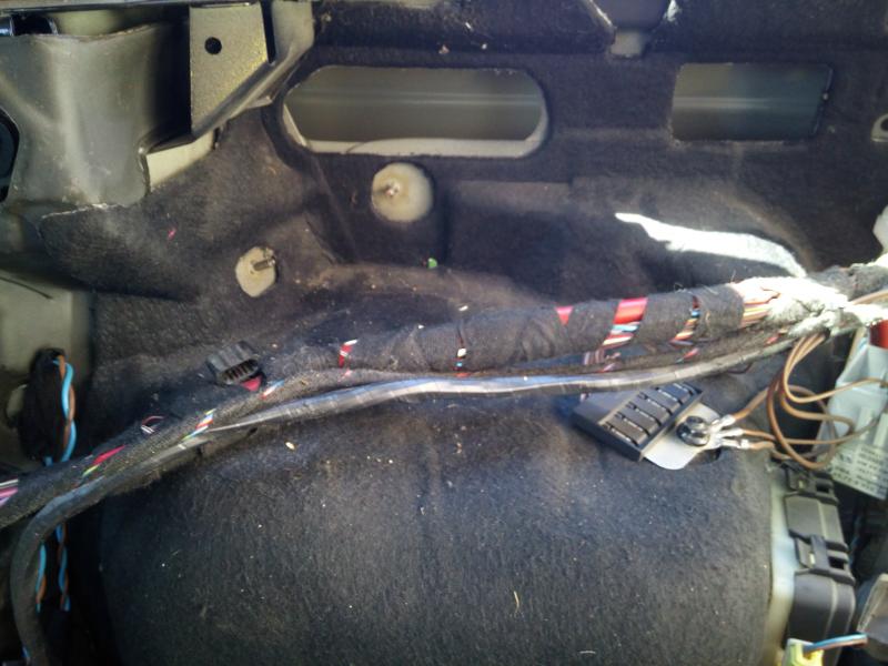

Et voilà ce qu'on découvre :
Et c'est toujours pas accessible :roll:
Virer (avec élégance) cette platine
Dégrafer le faisceau
Dégrafer le boitier et dévisser la platine aux fils bruns située sur le dessus du passage de roue
Reste à dégager la garniture pour enfin accéder aux écrous de maintient de l'amortisseur
