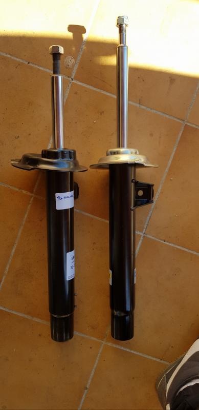

Bonjour tout le monde
Je dois changer les amortisseurs et je m interroge sur la compatibilité car j ai commandé du sachs au vu des retours positif.
J ai également commandé des blistein B4 qui vont repartir de la ou ils viennent car les retours sont négatif.
Sauf que si je compare les deux jambes côté à côté, le sachs à une tige plus courte que le blistein .... (voir photo)
Voici les références
-Sachs 556856
-blistein 22-103130
Selon vous les sachs sont ils compatible ?
Merci d avance

J'ai l'impression que c'est pas la bonne réf en sachs et en blistein pour ta voiture.
http://www.realoem.com/bmw/fr/showparts ... Id=31_0407
Il faut que tu regardes au niveau de tes options pour avoir les bons.

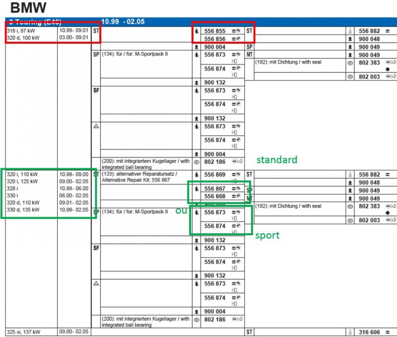

sur la mauvaise ref Sachs. Tu as commandé un amorto valable jusque prod. 2001
Voici l'extrait du catalogue pour ton 330d touring : https://mediaservices.zf.com/Redirect.d ... AyJjak0%3D
Selon ton option (suspension standard ou sport), ce sera 556867 (G) et 556868 (D) ou 556873 (G) et 556874 (D).

J'aurais pas mieux répondu
Je pense que tu vas pouvoir renvoyer tous les amortisseurs.

en fait pour faire simple, cela dépend des options que tu as!
dans un cas, chassis sport (abaissé), et dans l'autre châssis standard.
http://www.realoem.com/bmw/fr/showparts ... Id=31_0967
les amortisseurs "courts" sont pour châssis sport abaissé (faut voir la liste d'options!)
dans ce cas, les ressorts aussi (entre autres!) sont différents.
