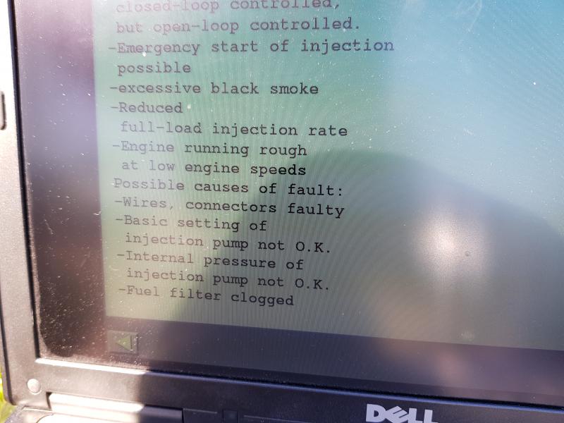

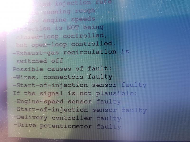

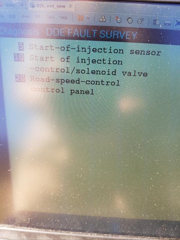

et bien je vais avoir de quoi occuper les longues journées d'été j'ai 20 items en erreur
0 indefini
1delivery controller ( le pilote je suppose )
3 electric shut off device ( elab) pourant on a pas de soucis pour eteindre
5 start of injection sensor
10 start of injection solenoid valve
15 control unit supply
20 road speed control panel
21 drive potentiometer ( on l' testé hier il fonctionne
29 road speed sensor ( je n'ai pas limiteur installé )
31 brake light switch
35 fuel temperature sensor
36 water level sensor ( quand on l' acheté elle avait eu un soucis de chauffe , on a changé le radiateur par un neuf)
37 pedal travel sensor
41 glow duration control ( peut etre le relai de préchauffage on a pourtant tout changé en neuf cet automne)
45 burglar alarm system
47 engine speed sensor
52 charge air temperature sensor
53 engine coolant temperature sensor ( il faut recharger le clim elle est vide )
54 charge air pressure sensor
56 computer interface
59 charge air pressure deviation
a ma connaissance la pompe a été refaite j'ai une facture pour l’étanchéité et le bloc compteur a été changé , mais on penses que le calculateur a été bidouillé ou changé pour gagner de la puissance

- Messages : 20425
je suis tenté de revenir sur ma 1ère idée.
enlever ts ces défauts.
Remettre votre ancien pilote. Pour faire un essai.
je suppose qu'il fuit au niveau du fil, dans ce cas, bien le dégraisser avec de l'acétone. Et faire un cordon avec du sika FC11 .
Une fois sec , aller rouler ,et voir si se voyant revient.
Maintenant tu as un logiciel , ou une vrai valise ???

j'ai effacé tous les codes ce mati,n a 14h je reprends la voiture et le voyant est de retour donc je peux essayer de faire remonter l'ancien et d'effacer le code a nouveau on verra bien, je vais chercher le sika cf11.
pour la valise j'ai une tete diag emulée , j'ai donc acces a inpa mais sur cette voiture on accede a tres peu de modules juste pour remettre a zero et le module clim aussi de mémoire , sur le reste inpa ne communique pas. par contre via easydis j'ai plus de choses
