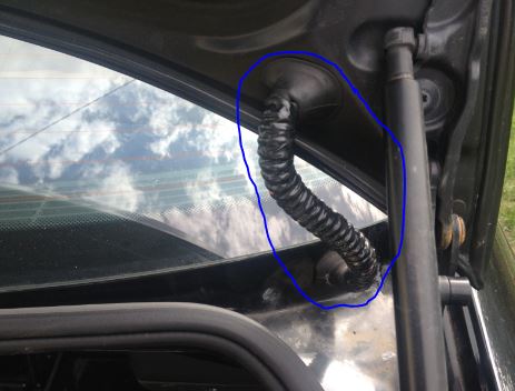

Bonsoir,
J'ai un problème avec l'ouverture du coffre de mon coupé e46.
Ce soir, après avoir déverrouillé les serrures avec la télécommande, j'ai ouvert le coffre de ma voiture en appuyant sur la poignée du coffre pour y déposer un objet et une fois à mon domicile, j'ai voulu ouvrir le coffre de la même façon, mais quand j'appuie sur la poignée, il ne se passe rien !
Je précise que le coffre n'a pas été fermé avec la clé.
Le seul moyen pour ouvrir le coffre de ma voiture, c'est avec le bouton dédié de la télécommande.
La baguette complète du coffre avec le bouton d'ouverture est neuve, remplacée il y a environ un an.
Quelqu'un peut-il m'aider ?
Merci ;)

Faisceau de passage dans ce cas. Faut démonter le caoutchouc de protestion au plie de passage et régarder si les fils sont tous entier (pas craqueler ni casser check à 20 cm en intéreur de chaque coté)

Merci pour ta réponse, mais en fait, il s'agit juste d'un mauvais contact ou d'un bug !
Même en essayant de verrouiller et déverrouiller la voiture plusieurs fois avec la télécommande, le coffre ne voulait pas s'ouvrir manuellement avec la poignée.
Ce matin, j'ai essayé de fermer et d'ouvrir le coffre avec la clé dans la serrure que je n'ai jamais utilisé auparavant et ça fonctionne.
Depuis, l'ouverture du coffre avec la poignée fonctionne à nouveau. :)

faudra suivre cela de près mais je pense que ton faisceau dois avoir un bug car l'ouverture sur télécommande passe par un faisceau différent de celui de ta poignée. La poignée étant neuve j'exclue la corrosion donc reste le bout de faisceau qui va jusqu'au moteur d'ouverture et sa partie la plus fragile: le passant de cable.
