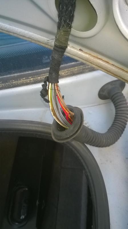

Cela ressemble à un problème de mise en veille. Vérifie déjà les fils dans e passant de cable du hayon pour être sure qu'il n'y est pas de sur activité et surtout par acquis de conscience.

Bonsoir et merci pour votre réponse.Effectivement les fils étés coupés il y a quelques temps,(cela me marquais défaut feux stop gauche )je l avais refais donc plus de défaut aux feux mais peut-être n ai je pas assez suivi les fils, ils étaient exactement coupé a cet endroit.Par contre je vais paraître peut être bête car je ne suis pas fort en mécanique encore moins en électricité,mais que voulais vous dire par souscrire?en quoi cela consiste?faire un diagnostique où?(je l'ai fais chez bmw à 2 reprises)Loffense a écrit :Cela ressemble à un problème de mise en veille. Vérifie déjà les fils dans e passant de cable du hayon pour être sure qu'il n'y est pas de sur activité et surtout par acquis de conscience.
