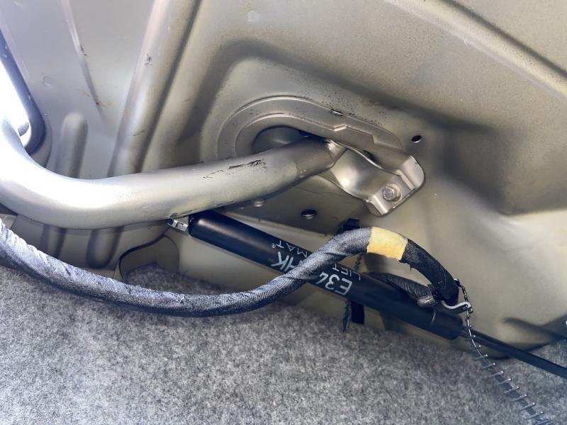

[E34 M30 Pr03/88] Problème éclairage coffre
Je rencontre un soucis avec mon E34.
Suite au changement des vérins de coffre j’ai remarqué des étincelles du côté gauche lors de la connexion du nouveau vérin. Je n’ai jamais remarqué le problème auparavant mis à part lors de l’ouverture du coffre ou les lumières s’éteignent lorsque que le coffre est en position trop ouverte.
Je suspecte une mauvaise masse ou un problème de faisceau mais malheureusement le faisceau ne présente aucune usure et je pense qu’il a déjà été refait à neuf étant donné son état. Le problème est que maintenant les lumières du coffre ne s’allument plus du tout.
Au niveau des fusibles tout est bon. Malgré quelques recherches sur le net je ne sais pas trop où me diriger pour trouver la solution.
Si quelqu’un a une piste ça serait super
Merci d’avance !

Les fils se coupent à l intérieur de la gaine au niveau de la charniere de coffre
Ça a peut-être été refait mais sans soudure ni gaine thermo

Merci de ta réponse, malheureusement le faisceaux n’a aucun problème j’ai vérifié à travers la gaine il va falloir que je prenne sûrement des mesures avec un multimètre.
Et tout mon éclairage extérieur du coffre est fonctionnel donc là je n’ai aucune idée.
- Messages : 20386
Tu dis:
<< j’ai remarqué des étincelles du côté gauche lors de la connexion du nouveau vérin >>.
Si tu as des étincelles, tu as forcément un fil avec une tension qui touche une masse ( carrosserie)

gyro
Fils coupé au niveau de la charniere
Prend une loupé pour recontroler

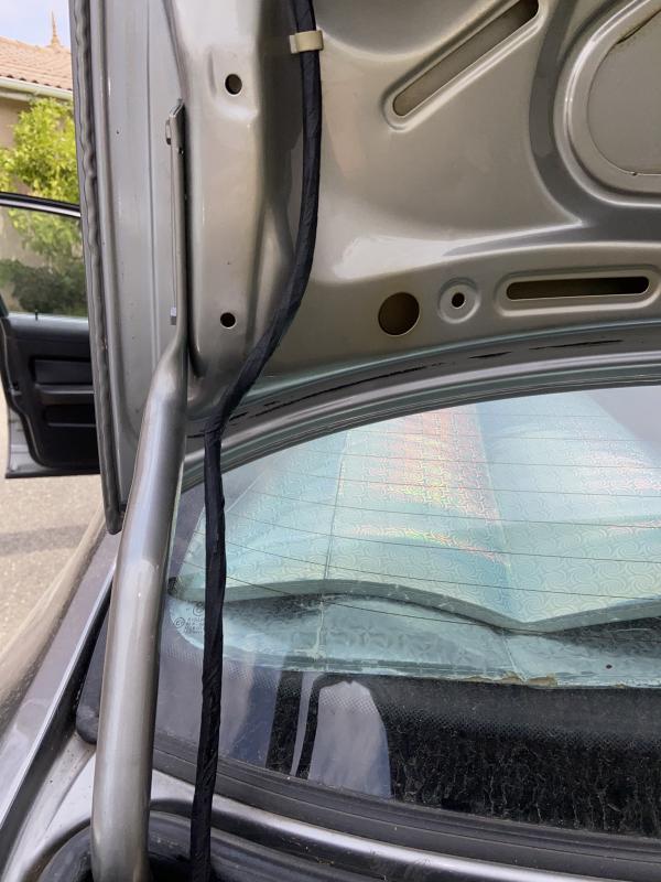

Merci pour vos réponses.
Oui dans la logique étant donné la présence d’étincelles je me doute qu’une masse est mauvaise. Le faisceau a déjà été refait à neuf donc je vais devoir regarder l’intérieur mais vous constaterez que sur l’image il ne présente aucune usure et même lorsque j’enlève la gaine de protection je ne vois pas de détérioration sur les fils.
Est-ce que la masse est obligatoirement mauvaise dans cette partie du coffre ou est-ce que cela peut venir d’ailleurs ?
- Messages : 11296
Arrache le scotch au niveau des coude sinon tu verra pas grand chose
