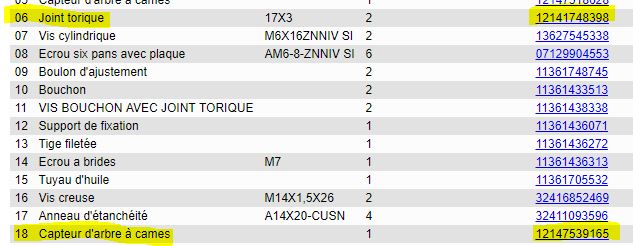

Bonjour! Afin je reviens vers vous. Avant 2 semaines j ai reçu l'inpa(copier,et fissure sur cd),il a était compliquer a télécharger,manqué de programme de mon ordi,etc,etc,donc je commandai icarsoft 910,je branchai,puis m'affiché 2 défauts: une c'est la capteur admission,27b5 inlet camshaft activation,et la 2éme est 29a8 power management electrical systeme,puis j’effaçai,j'essayai démarrer,monté a 1000 tours,puis calé!!! puis rien! Je rebranchai l'appareille et plus des défauts!!! Mais il n démarre pas! Je comprends plus rien,si ne démarre pas,il y a un souci,si il y a un souci il devrez afficher,logiquement!
Pour le diag:
post345193.html#p345193
Messages : 11296
Sujet déplacer maintenant qu'on sait avec quel valise tu agis. Par contre t'ais censer créer un sujet de résolution et un sujet de valise...
Pièce 18 et 6
En premier lieu. Et pas de FEBI ou oscaro... BMW seulement! Je parie que ton capteur est une sous marque.

Donc,tu dis ,que si je mets une capteur bmw il va démarrer?
Messages : 11296
Je dis surtout que ton capteur est en défaut et soit il génére l'erreur du réseau soit il en est victime mais dans tout les cas il est en défaut et cela colle avec tes symptomes.Après je t'ai mis l'extrait du catalogue pour que tu aies les référence, tu peux acheter autre part que chez BMW mais sache que nous avons un nombre plus que conscéquent de retour négatif sur des pièces type FEBI sur ce genre de capteur.
Nettoie la prise aussi avec du nettoyant contact.
Si l'AAC est HS comme l'annonce ta valise elle démarrera plus ça c'est sure. Ce capteur permet au calculateur de gérer l'injection et l'allumage des cylindres.

merci pour ta réponse loffense! Alors je vais chez Bm commander le capteur! Je prends les deux? ou que l'admission? :merci:
Messages : 11296
L'AAC il n'y en a qu'un. L'autre c'est un PMH et il est pas sur la culasse.

Je voulus dire que la 2éme capteurs d arbre a came échappement aussi? la no 5,car je changé aussi l capteur échappement,et la capteur pmh aussi a coté démarreur. Donc je commande que l'admission chez bm? ou l’échappement aussi? merci pour la réponse.
Messages : 85086
aie....aïe aïe!!!
Ne remplace pas les pièces sans avoir demandé!
le capteur AAC échappement n'a aucune influence sur le démarrage!
ce travail:argent n'a donc rien apporté!

Loffense a écrit :L'AAC il n'y en a qu'un. L'autre c'est un PMH et il est pas sur la culasse. Les arbres sont relié par une chaine donc en mouvement synchroniser et comme c'est pas un V il n'y en a qu'un. A moins que tu parle d'une autre pièce?
re;
petite erreur! :clin:
sur M54, il y a deux capteur AAC, et l'AAC admission se règle indépendamment de celui d’échappement (fait par l'intermédiaire de la commande de DME) par le système double vanos
un capteur AAC admission, et ce serait bien le capteur 18 de ce plan!
http://www.realoem.com/bmw/fr/showparts ... Id=11_2170
et
un capteur AAC échappement pièce 5 de ce plan
voir : https://www.darkgyver.fr/reparation-BMW ... t-m54.html
celui d'admission a une influence sur le démarrage, alors que celui d'échappement n'en a absolument aucune!
(dans ton cas; prob de démarrage, donc peut être le 18)
ceci dit, je pense qu'il y a un prob au niveau de ta valise et de la reconnaissance de la DME
tu ferais bien de poursuivre sur l'autre post pour l'instant!
