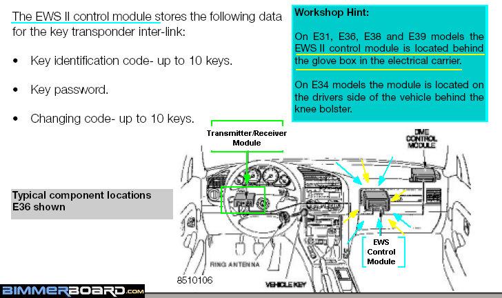

Bonjour c'est mon ex qui les a fait ces contrôles pour la bobine a l’Ohmmètre
et il a contrôlé le neiman mais il vient de me dire qu'aucun de ces modules n'était L'EWS alors je me demande bien ou peut être logé ce module sachant que l'anti démarrage est présent chez BM depuis je crois 94 et que ma voiture est plus récente

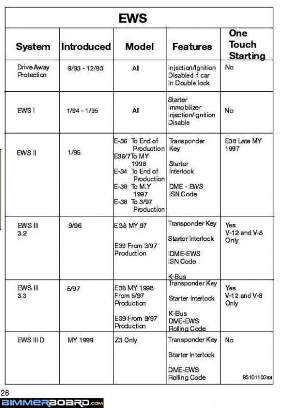

- Messages : 11296
Pour l'info
Pour l'emplacement
Cela dis un teste avec la seconde clé écarterait déjà un problème de clé. Sinon tu va chez BMW faire lire gratuitement au sabot ta clé pour voir si elle emet encre,
Ensuite un passage à la valise te ferais gagner du temps. A savoir que si l'antenne ou le module de reception sont HS, changer l'ews t'apportera rien. Sans compter que vu l'opération précédente, il semblerait plus plosible qu'une cosse de module soit débrancher ou le faisceau sur le cul du contacteur. Controle cela avant toute chose.
Pour ce faire dégarnie le tour de volant et la plaque au dessus des pédale et suis chaque file pour voir si un n'ai pas couper ou une cosse débrancher. Vers l'antenne regarde si un des contacte à pas été arracher. Une antenne EWS c'est 20 euro chez BMW.

Bonjour et merci pour la réponse oui la clé (les deux clés que je possède ) ont été testées et rien n'est débranché par contre ce module EWS n'est pas dans la boite a gants le démarreur est bon car il tourne branché en direct et avant déblocage du neiman tout était ok pour le démarrage.. Avec ça je ne veux pas faire de frais car c'est uniquement pour la mettre a la casse que je tente de la sortir de la car il y a trop de frais pour passer le contrôle technique et presque 300 000 kms au compteur et ça fait un bon moment qu'elle dort dans ce garage ..
