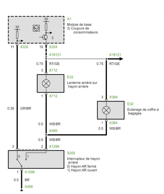

tu as un dysfonctionnement de la ZKE
module a1
c'est la sortie pin 19 fil rouge/jaune qui reste sous tension au lieu de se mettre au repos!
en fait elle ne coupe plus le courant de repos!
tu en retrouveras la connexion soudée en X18121
X18121, X10180
réglette de connexion derrière le dossier du siège arrière droit
X18121 Connexion soudée Mise hors circuit des consommateurs II
X10180 Connexion soudée Éclairage intérieur II

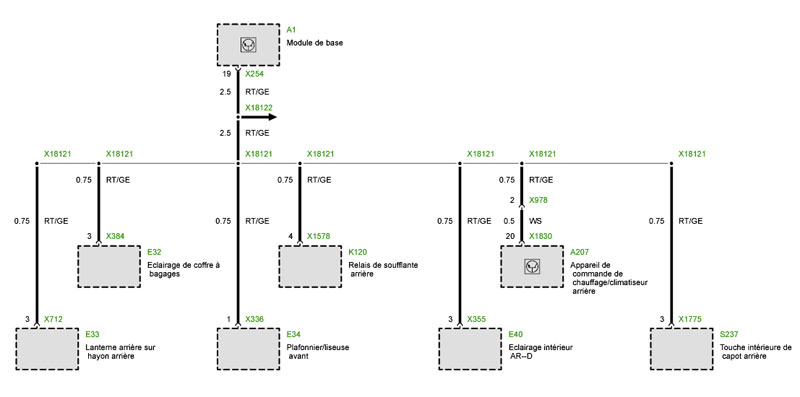

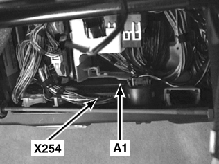

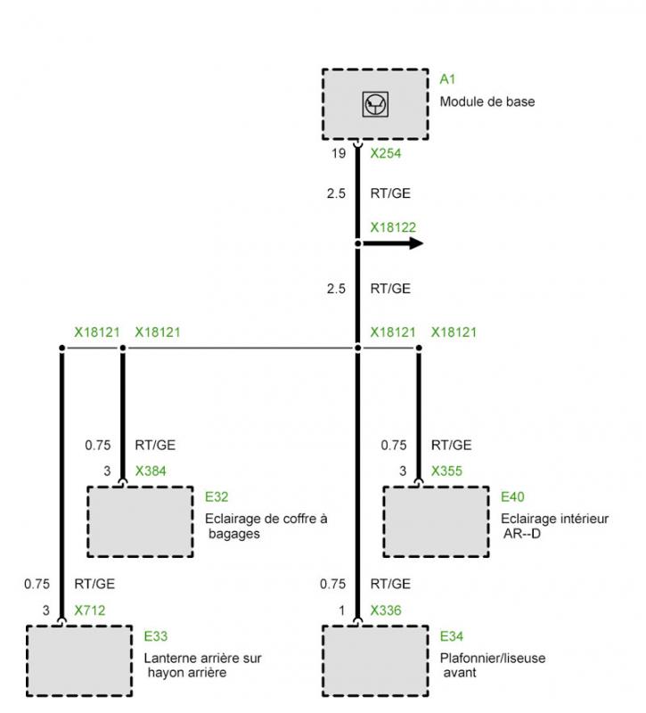

il faut mesurer la tension en sortie de ZKE sur le fil rouge/jaune pin 19 prise X254 qui alimente les consommateur coupés par la ZKE....
c'est le fil qui alimente
a mon avis..... ton prob est là!
c'est quasi certain!
donc soi tu vérifies la tension au point donné plus haut
soit:
X18121, X10180
X10180 Connexion soudée Eclairage intérieur II
, soit tu démontes la ZKE directement et regarde ce que je te disais plus haut!

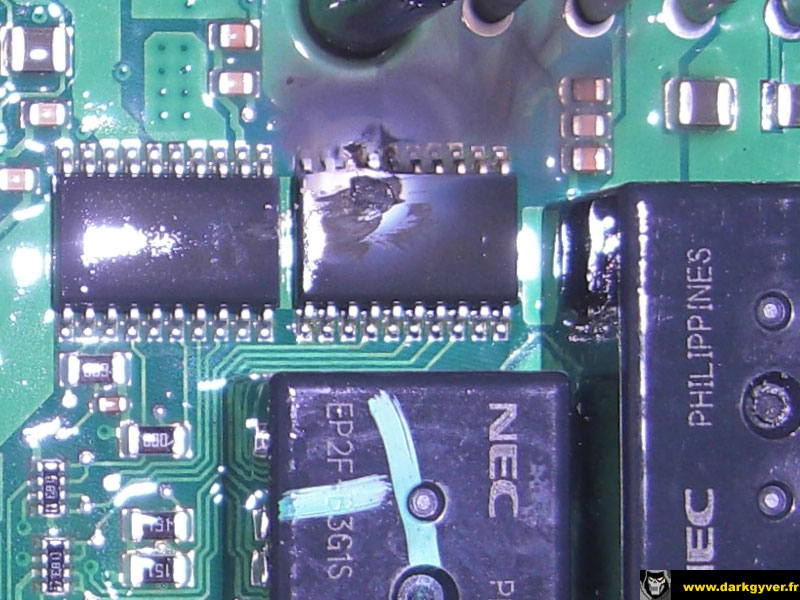

mais il est vrai, que ce n'est pas forcément visible à l’œil nu..... comme sur cette photo!
une chose est certaine, la réponse est là!

reste la piste dont je parlais plus haut....... celle ci indépendamment de ta valise n'a pas été écartée!
soit:
X18121, X10180
à savoir

ce fil rouge/jaune est alimenté par la ZKE pin 19 de la prise X254
Numéro à X broches, couleur Désignation
X253 26 broches, noir Connecteur B Module de base
X254 20 broches, noir Connecteur C Module de base
X332 26 broches, nature Connecteur A Module de base
A1 Module de base
X254 Connecteur de composant (20 broches, noir), Module de base
derrière la boîte à gantsAffectation des broches du connecteur X254
Broche Type Désignation / Type de signal Branchement /
Indications pour la mesure
1 M Masse Connecteur de masse
2 A Signal d'ouverture de glace Moteur de lève-glace arrière gauche
3 A Signal de moteur de fermeture en douceur Moteur de serrure assistée de capot arrière
4 E Alimentation électrique de borne 30 Fusible F23
5 A Signal d'ouverture de glace Moteur de lève-glace arrière droit
6 A Signal de condamnation Servos ZV de portes arrière/ trappe de réservoir
7 A Signal d'élévation de pression d'application de balai Moteur ADV
8 M Masse Point de masse
9 A Commande de Servotronic Convertisseur électro-hydraulique de Servotronic
10 E Alimentation électrique de borne 30 Fusible F6
11 A Commande de Servotronic Convertisseur électro-hydraulique de Servotronic
12 A Signal de fermeture de glace Moteur de lève-glace arrière gauche
13 A Signal d'enclenchement d'antivol centralisé Servos ZV de portes arrière
14 A Signal de décondamnation Servos ZV de portes arrière/ trappe de réservoir
15 A Signal de fermeture de glace Moteur de lève-glace arrière droit
16 A Signal de réduction de pression d'application de balai Moteur ADV
17 A Signal d'avertisseur sonore Sirène d'alarme DWA
18 A Signal de pompage Pompe de lave-glace
19 A Signal de mise hors circuit de consommateurs Connecteur de mise hors circuit de consommateurs
20 A Signal d'allumage d'éclairage intérieur Connecteur d'éclairage intérieur
A1 Module de base
