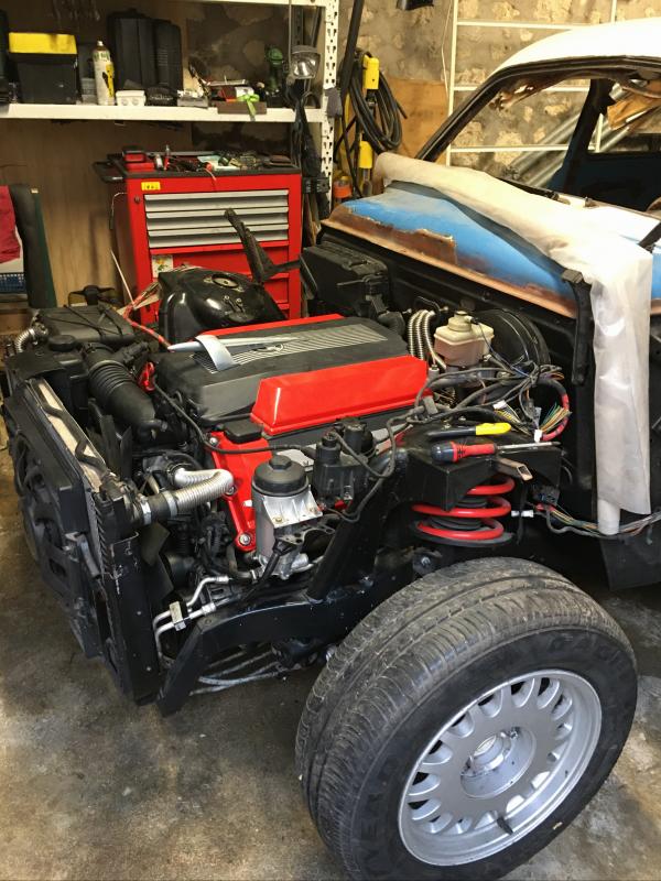

Elle est bloquer en bas , qu’est ce que le maf ?
Dit moi ou il se situe et quoi débrancher si tu as une tof sa m’aiderais
Elle tourne bien , elle ne chauffe et pas de cafouillage au ralentis.
Comme c’est pas une voiture qui peut me servir pour le moment vu qu’il lui manque des éléments de carrosserie , c’est pas urgent urgent, surtout que maintenant elle redémarre ! Donc je vais pas mobiliser tout le monde avec sa.
Il y a des gens qui ont vraiment besoins d’aide plus rapidement que moi

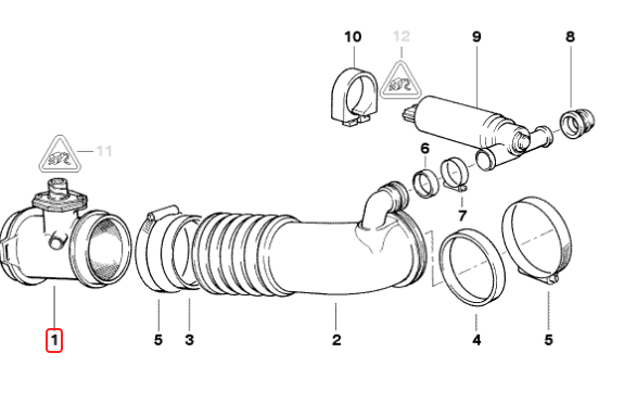

Autrement dit tu roule pas... cela à son importance. La conso fonctionne en charge, donc quand tu roule pas, normalement au démarrage elle part à fond et ne reviens pas. Ce système éstime la conso en fonction de la pression de carburant et du débit d'air. Confirme moi juste si tu roule ou pas car il pourrait y avoir une autre pièce en cause. La mienne me l'avais fait quand le papillion se bloquait, sur place nickel et des que je roulais c'étais un tank avec 30cv au lieu des 286...
Le MAF
Le MAF

- Messages : 11296
On dirait que t'as monter ça sur une ford ou une simca des années 50... Normalement on fait pas ce genre de montage mais comme sur ces voitures il n'y a pas de norme officiel je vais faire comme si j'avais rien vue
Question bete elle est toujours en automatique ou t'as fait un changement de ce coté?
NB: après lecture et réponse de ta part je ferais un peu de ménage pour éviter les foudres de certain modo

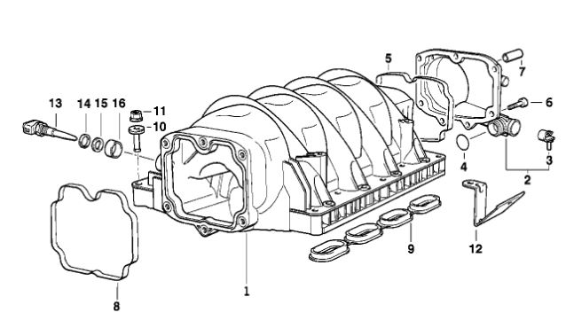

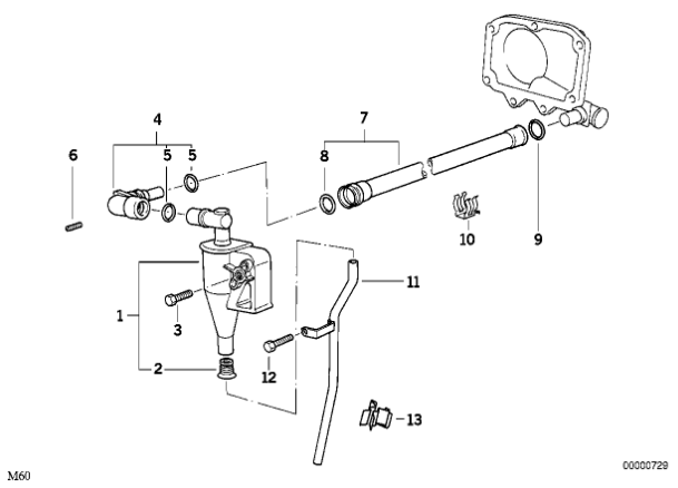

- Messages : 11296
L'unité de déshuilage est connecté à l'arrière du collecteur d'admission sur le couvercle:
ici la tuyauterie du déshuilage
https://www.realoem.com/bmw/fr/showpart ... Id=11_1291
L'élément sur l'ensemble du dernier schéma numéroter 1 se trouve sur l'avant du bloc coté conducteur.

Impec, c’est donc sa le calculo.
Donc il me faut le joint 8 et 9 de la première tof
Le joint 9 de la deuxième.
c’est sa ?
c’est sa ?

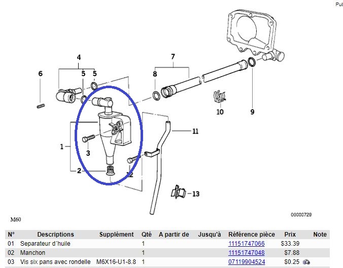

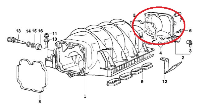

- Manu540i
- Messages : 3133
- VIN 1 : GG87836
- VIN 2 : 7D96000
- Localisation : 33 Bordeaux
Furaxmotors a écrit :Salut,
Attention, la pièce 1 (cerclée bleu) se trouve derrière la chaîne de distri... et ne se change que lorsque c'est vraiment nécessaire ou dans la foulée d'un remplacement de distriFuraxmotors a écrit :Donc il me faut le joint 8 et 9 de la première tof
c’est sa ?
la soupape de déshuileur se trouve ici (cerclée rouge) donc accessible sans déposer le collecteur sur ton montage
- Messages : 11296
Non c'est l'unité de déshuilage, le calculo c'est le DME pour le moteur et il y n a un autre pour la BVA (pas chez toi). Par contre il y a des branchement qui vont normalement entre celui de la BVA et celui du moteur. Donc il doit y avoir des prises vide sur ton DME. Si c'est le cas le plus simple c'est de les obturés pour évité des passage d'air ou d'eau (c'est barbare mais la colle à parebrise c'est efficace)Furaxmotors a écrit :Salut,
Pour le reste
pour Manu540i
BMW un jour, BMW toujours!
