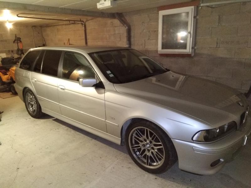

Voilà donc mon acquisition du mois dernier. Elle soufflera sa 21è bougie en janvier prochain, pas si mal conservée.
L'auto a 270000 km et on voit qu'elle a été maniée avec soin. C'est une 184 cv à boite manuelle. Au dire du certificat détaillé elle est passée d'Allemagne en France en 2008.
Les jantes M5 sont en assez bon état (à part les logogrammes "M" tous décollés, en re-commande). C'est très beau esthétiquement, mais question confort on repassera. Je compte la passer en 17 pouces, meilleur compromis look/confort... sauf qu'il me faut finir les trains de pneus qui sont neufs
A tiens, sa petite soeur 120D, derrière

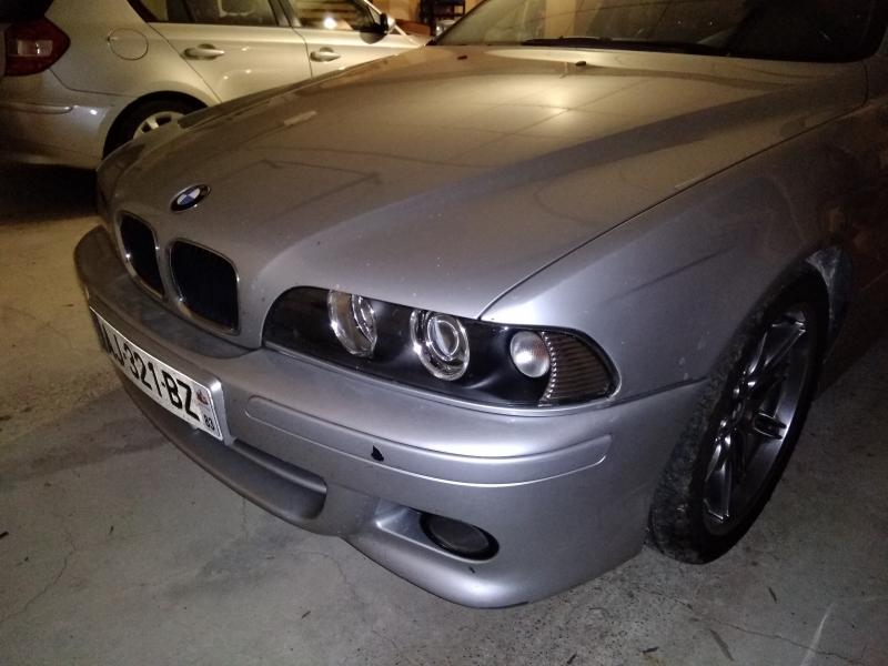

Le pare-chocs avant est un simili pack-M, quand même plus sympa que la monte d'origine. Là, les deux seuls défauts de carrosserie : deux points où la peinture s'en va, heureusement sur les baguettes d'angle qui sont amovibles (pas besoin de passer tout le bouclier en peinture).
Les optiques ont été changées (Hela), c'est pas du xénon mais bien réglés assez efficace malgré que le véhicule soit assez bas. Par contre, les douilles d'ampoule vibrent avec les cahots de la route, on dirait qu'elles ne sont tenues par la coutchouc d'étanchéïté (?!?). A revoir donc.

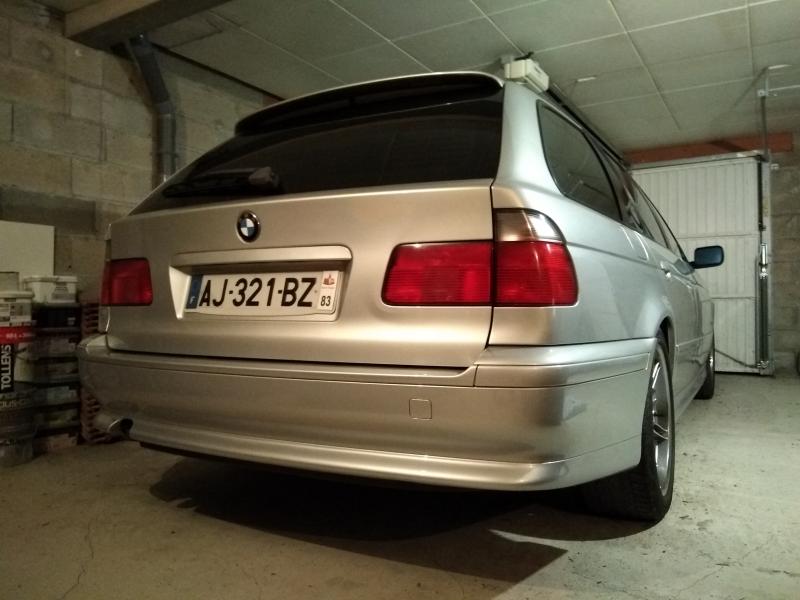

Bouclier "classique" à l'arrière, on reconnait que c'est une phase 1 aux feux de recul rouge au lieu de blanc. J'ai testé les suspattes pneumatiques, le système fonctionne bien. Zéro corrosion intérieur/extérieur, sauf le bas de caisse AR droit au passage de roue, quelques cloques sous la peinture sur 1 centimètre de long. A traiter rapidement donc !

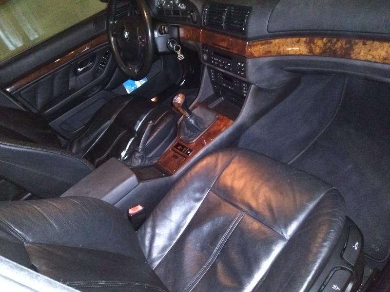

Question options pas de toit ouvrant (et mince !), et sièges ni électriques ni chauffants. Sur ce deuxième point je demanderai quelques conseils pour un changement des sièges, parce que une fois qu'on y a goûté, on peut plus s'en passer. Autant la commande électrique c'est toujours lent et peu utile, autant avoir le derrière au chaud quand on monte dedans l'hiver est pour moi important !
J'ai bien passé 5 heures pour aspirer, nettoyer à fond les plastiques (d'abord au sanithol au pinceau pour désinfecter, puis rénovateur), shampouiner moquettes et tapis et nourrir les cuirs. Ca n'en avait pas un besoin urgent, tout est en très bon état, mais j'aime bien qu'un véhicule change d'odeur quand j'en prends possession.

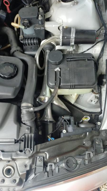

Ah si, encore un truc. Je dois reposer des klaxons d'origine. Là aussi j'ouvrirai un sujet pour demander vos conseil, en plus je crois que le faisceau a été modifié, pour poser cette horreur :
Et encore, vous n'avez pas le son...

Pour le pare choc arrière tu compte rester classique ou passer sur du M-Tech ? Parce que pour le choix du silencieux, le M-Tech n'est pas compatible avec le classique et le Touring n'est pas compatible avec la berline... Donc méfiance au moment du choix.

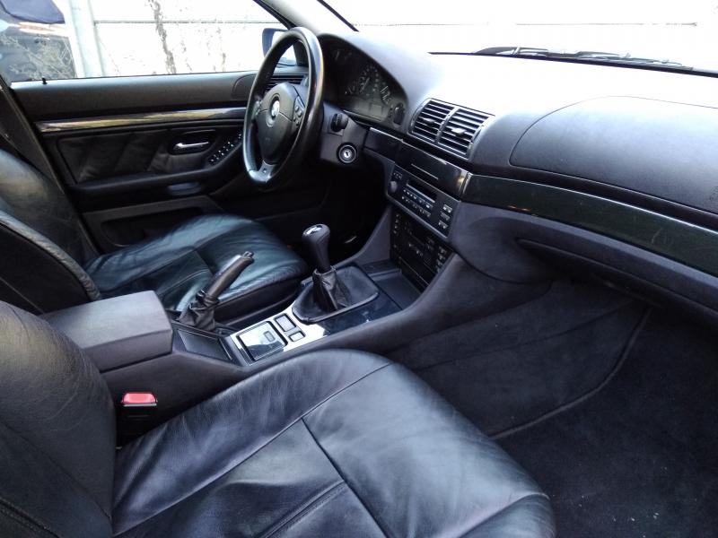

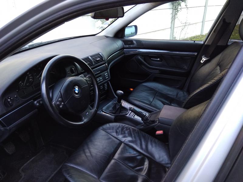

J'en avais vraiment assez de cette décoration faux bois (si j'avais voulu une Mercedes j'aurais acheté une Mercedes )
Donc commandé un set de décoration en piano black d'occasion (baguettes inserts+console) pour 60 €. L'ensemble provenait d'une E39 de 1996, en assez bon état mais très sale.
Tout bien lustré :

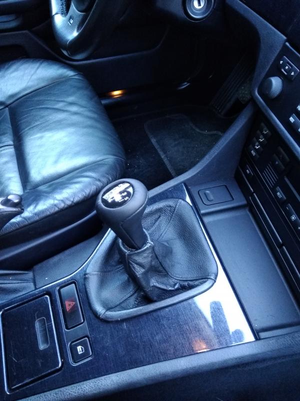

Et pour aller avec un pommeau M-style cuir pô cher mais de très bonne facture. Apparemment les pommeaux authentiques "M" sont en rupture de stock partout. Celui-là fera l'affaire pour 35 euros.
Tout ceci parait anodin, mais cela m'a bien pris 10 heures de boulot, en prenant mon temps certes. Les deux consoles étaient ruinées et j'ai du en faire une neuve avec les deux ! En plus pas le même système de placage (bois=métal/vis piano=plastique/colle). Et puis toutes ces petites attaches, œillets plastiques qui ne tiennent pas le temps et qu'il m'a fallu recoller. Quand au nettoyage de l'ensemble, j'ai du mettre deux bonnes heures à décoller le tout le jesaispascequecestetjepréfèrepassavoir.
Mais la cerise sur le gâteau ça a été le support d'autoradio. J'ai trouvé une méthode pour le poser/déposer sans tomber le bas du tableau de bord entier : cisailler la partie arrière. En plus c'est du mâchefer très tendre, on tord 2/3 fois et ça casse. En effet c'est cette partie qui empêche toute mobilité du support lorsque l'on veut positionner les fameuses pattes latérales à visser avec le TDB. Là, je peux glisser le support à l'intérieur vers le côté passager pour encastrer le support du côté conducteur.

C'est vraiment jolie bravo ! Tu as fais une sacrée affaire, j'ai pas trouvé à moins de 200€ moi

Attention les inserts étaient pas en état neuf, loin de là. Il y a des rayures mais c'est acceptable.
Vrai sur le net il y en a qui ne se gênent pas question tarif...
