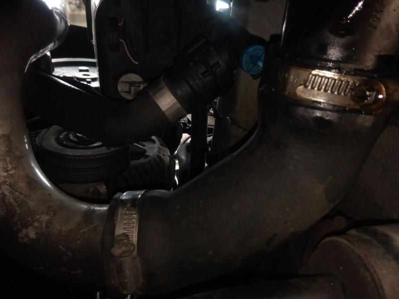

C'est du LDR ,ou de l'huile ???
Il est possible aussi que ce soit du LDR qui suit cette durite et que la fuite ce trouve plus haut .
Pour ton test d’hydrocarbure ( entre autre de l'huile dans le circuit de refroidissement , je suppose que c'est ce dont parle Smel ) l'huile est plus légère que l'eau . A froid un matin , tu prends un sopalin , tu en fais une mèche, tu retires ton bouchon de radiateur , ou du vase et tu le trempes ,si il ressort noir ,ya de l'huile. .

c'est du ldr, et à part le ldr, le niveau d'huile n'a pas l'air de bouger.
Je vais faire le test du sopalin quand même au qu'à ou et vais continuer de chercher plus haut du coup, je pensais enfin avoir trouvé.

J'ai du mal à voir cette durite, mais si c'est une durite d' admission entre le turbo et les pipes d'adm, il arrive qu'il y ai un peu d'huile à l'interieur et avec l'age ça suinte au emboitement , mais le niveau d'huile ne bouge pas pour autant , car infime .

C'est une durite qui part de tout en bas jusqu'en en haut du moteur. Au début je pensais à une durite de radiateur mais je crois que c'est plutôt une durite qui partirait de ce qu'ils appellent échangeur/intercooleur, elle est en metal sur tout le milieu.
Et en étudiant la rta et real oem je ne l'ai pas retrouvé sur le schéma de refroidissement, donc j'en tire ces conclusions.

Effectivement ça m'a l'air d'être ça !
- Messages : 20434
RE
Donc c'est bien une durite d'Adm , pas de LDR dedans .
