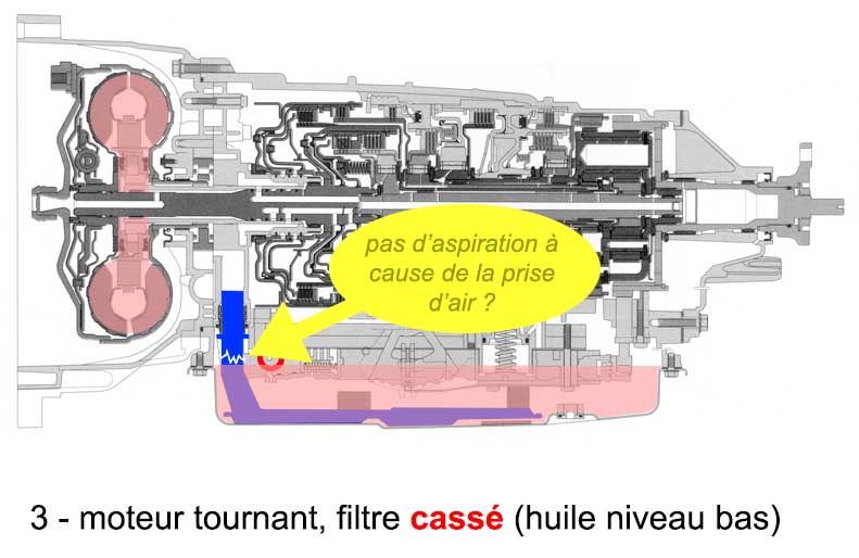

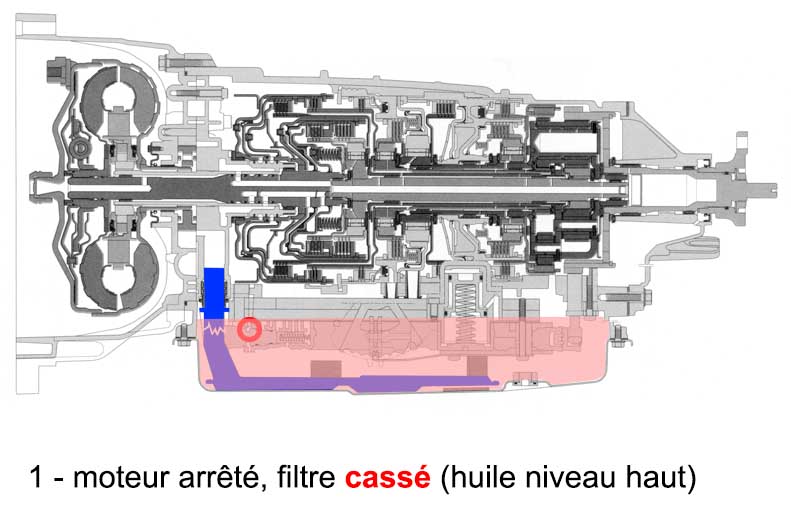

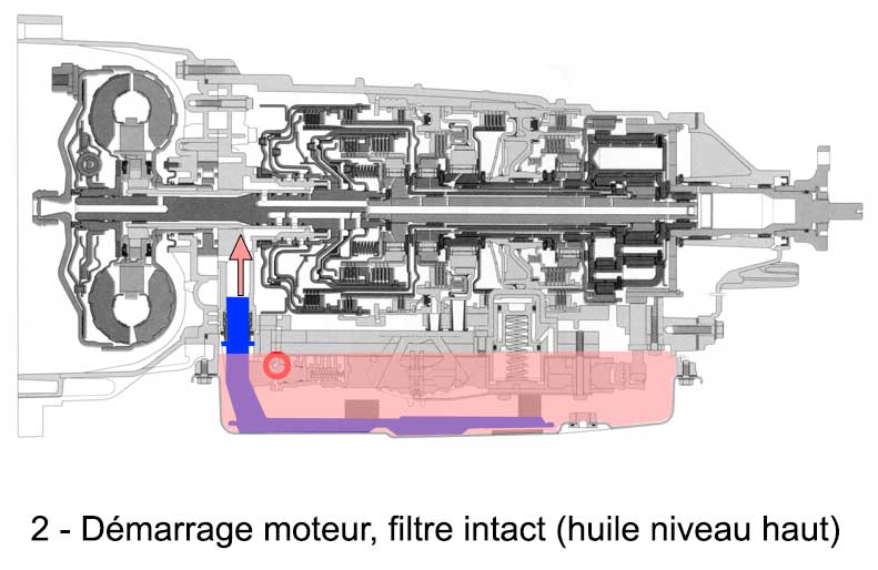

Bonjour, je reviens sur mon anomalie en attendant de démonter le carter, en tentant de réfléchir aux causes possibles.
J'ai établi une hypothèse que j'ai illustrée avec photoshop et j'aimerais savoir ce que vous en pensez :
Voici le fonctionnement d'une boîte automatique normale :
puis :
et enfin :
Concernant mon anomalie de disparition progressive de la traction, je me demandais si le filtre n'était pas cassé au niveau de l'orifice d'aspiration :
Voici mon idée :
puis :
puis :
Est-ce que l'huile aspirée durant les premières secondes resterait dans le convertisseur de couple sans pression et ne redescendrait pas à cause de la force centrifuge?
Je suis preneur de vos avis

C'est une possibilité surtout si t'as pas retirer le morceau de bague au fond du trou quand t'as changer le dernier filtre. Pour le sortir c'est pince à bec ou tournevis - galère pour pas marquer le guidage

waouw, merci de ce retour rapide !Loffense a écrit :C'est un epossibilité surtout si t'as pas retirer le morceau de bague au fond du trou quand t'as changer le dernier filtre. Pour le sortir c'est pince à bec ou tournevis - galère pour pas marquer le guidage
J'avais bien fait attention de retirer les 2 joints d'étanchéité dans l'ancien filtre, mais qui sait, peut-être que les nouveaux ont brulé ou le tube a-t-il cassé?...

Je parle pas de joint mais de bague en plastique. Regarde à la lampe de poche quand change le filtre. Il ne dois y avoir que du métal dans le puit. Tu serais pas le premier a découvrir la moitier de la bride au fond du puit... surtout si quand tu sort ton filtre la bride est toujours complète.... c'est qu'elle c'est pas accroché.

Voilà à mon avis ce qui devait se passer :
- lorsque le moteur était arrêté, le niveau d'huile dans le carter remontait par gravité et par principe des vases communicants, l'huile traversait donc lentement la crépine saturée.
- au démarrage moteur, l'huile qui était lentement passée du côté "filtré" était en quantité suffisante et était aspirée et montait dans le convertisseur de couple : d'où le petit à-coup initial.
- puis, la saturation de la crépine empêchait le passage de l'huile à un débit suffisant pour maintenir la pression d'huile nécessaire dans le convertisseur de couple : le couple disparaissaît faute d'huile puisque le débit d'huile requis par le convertisseur de couple était supérieur à celui que le filtre pouvait fournir.
Une excellente nouvelle donc, qui vient confirmer (si cela était encore nécessaire pour les sceptiques qui croient encore au mythe de la boîte "lubrifiée à vie") que la vidange périodique de nos boîtes automatiques avec remplacement de crépine est une absolue nécessité d'autant plus que cette vidange est finalement moins compliquée à réaliser et moins chère qu'un remplacement d'embrayage...!
Je vais tenter de découper l'ancienne crépine pour l'examiner. J'essayerai de vous montrer des photos (message aux admin : peut-on donc laisser ce post ouvert pour que je puisse y insérer des photos de la crépine?).
