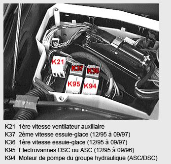

Commençons donc par des check et teste de base qui coute rien ou très peu, histoire que tu ais le temps de cicatrisé
Dans un premier temps, vérfie les fusibles et relais
Dans le compartiment moteur:
Relais K94 et K95 a tester
https://www.darkgyver.fr/reparation-BMW ... elais.html

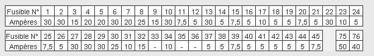

Les fusibles 8, 17, 30 et 31 dans la boite à gant:
Pas d'autre symptome comme des problèmes d'éclairage par hasard?
Un coup de spray nettoyant contact (pas de wd40 ou de nettoyant frein) sur la prise du bloc ABS par sécurité.

Bonsoir. Je viens de finir. Pour les fusibles, j'ai même pas chercher, ils étaient tout moches, du coup changés direct. Pas d'améliorations malheureusement...
Et non, pas de soucis d'éclairage, juste le voyant air-bag qui reste allumé, mais ça, c'est une maladie connue... Par contre le voyant ceinture s'éteint même si je ne la mets pas, curieux mais on verra plus tard...

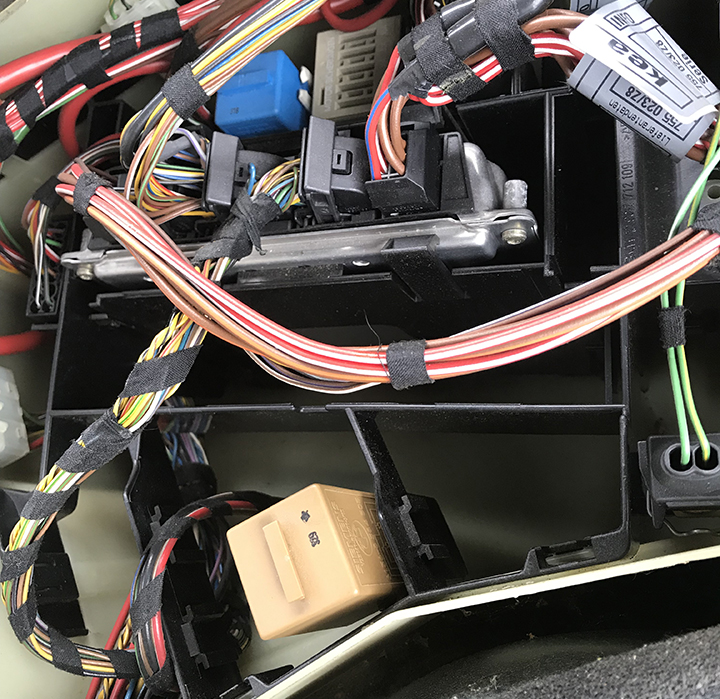

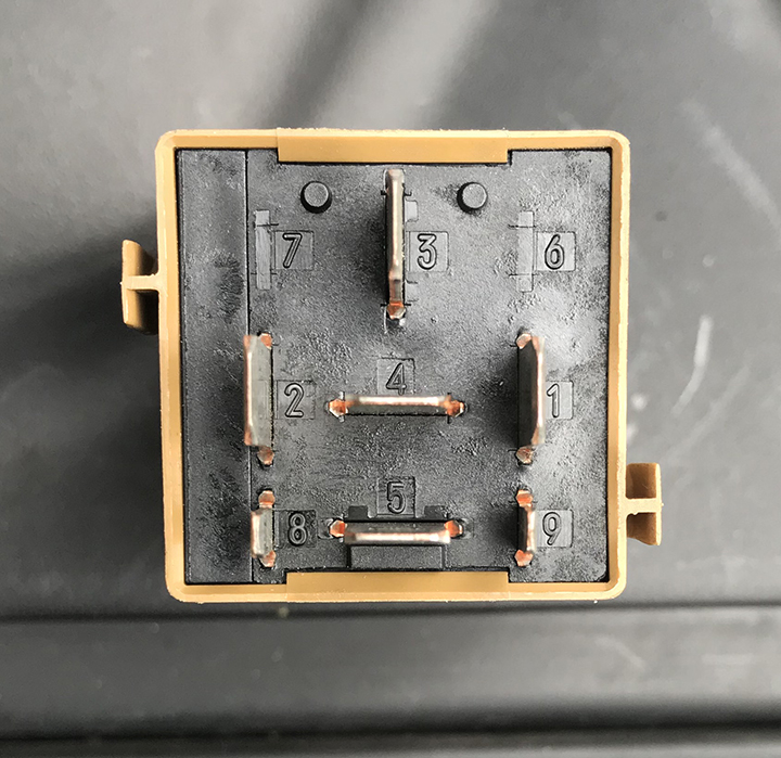

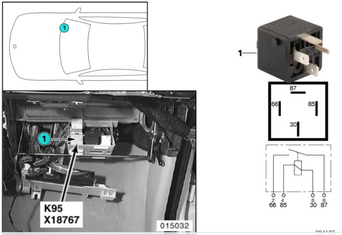

Bonsoir. Bon, surprise ! Ce que j'ai ne correspond pas aux photos que tu m'a envoyés. Voici ce que j'ai:
Entre la borne 8 et 9 j'ai 170 Ohms... Je n'ais pas osé mettre sous tension, ne sachant pas qui est qui !! Par contre après remontage, j'ai mis le contact sans démarrer et la pédale était dure ! J'ai démarrer le moteur, pédale molle...
Moteur coupé et sans contact pédale dure ! Est ce que ça t'aide ?

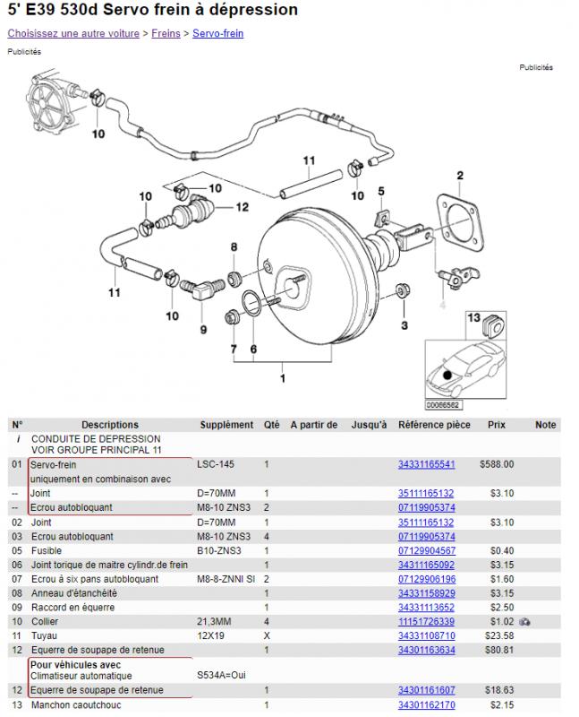

Bonsoir Manu. Mastervac ? Ce serait un non-sens... je n'y connais pas grand chose en mécanique, mais le Mastervac sert a l'assistance, donc si defectueux, la pédale devient super dure, pas molle...
De plus comme expliqué dans mon post d'origine, il a lui aussi été changé, ainsi que pompe a vide et durite...

EricB a écrit :Bonsoir. Bon, surprise ! Ce que j'ai ne correspond pas aux photos que tu m'a envoyés. Voici ce que j'ai:
Relais d'essui glace
Donc tu as une des autres versions:
BMW un jour, BMW toujours!

A mon avis, quand tu appuis moteur à l'arrêt, tu appuies directement sur le maître cylindre (pédale dure) et quand le moteur tourne, la pression que le servo doit envoyer au maître cylindre s'échappe (fuite).
Je me trompe peut-être

Relais d'essuie glace donc aucuns rapport... a moins que j'ai touché ou fait bougé des fils ou connecteurs en tripatouillant...
Ce n'est pas la première photos: coté conducteur j'ai mastervac et maître cylindre...
Pas la deuxième: le bouton de coffre et la position des pédales indique une conduite a droite...
Et pas la troisième: ça ne ressemble pas du tout a ma photo...
Reste derrière la boite a gants ou dans le coffre...
Et oui Manu, je n'avais pas vu ça comme ça, mais effectivement la pompe a vide ne vide pas le mastervac moteur eteint... du coup la pédale est dure... Moteur tournant ca aspire, donc le mastervac serait une piste...
Mais moteur tournant, il y a aussi le bloc ABS... qui pourrait etre naze... Au secours !!
- Messages : 11296
Derrière la boite à gant... Photo extrait de ETK avec le VIN que tu nous donné Après cela dépend aussi des options mais sur ton vin j'arive pas a le faire remonter, mon lecteur VIN semble avoir un soucie.
