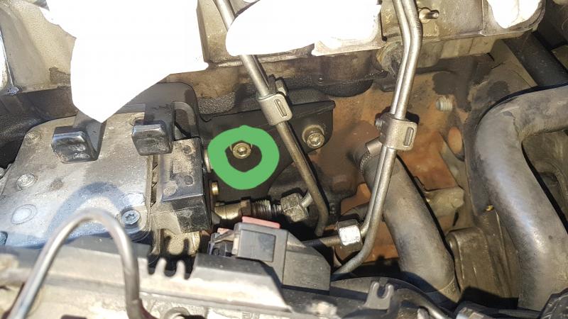

Re
Du coup comment être sûr que cela vient de la pompe à injection?
Est ce possible que le gasoil passe au niveau des injecteurs?
Car je dois avoir une fuite, il y a du gasoil sur la base.
Et pour les symptômes, il y a juste le tic tic tic et comme un bruit de ferraille contre ferraille de temps en temps.
Merci @ vous
Merci @ vous
- Messages : 11296
- Messages : 11296
La fleche est mal placé sur mon croquis mais oui c'est lui.

Salut Merci pour la réponse
J'ai pu prendre cette photo de ma pompe à injection ce sont les bonnes références?
@Merci@
@Merci@
gyropinpon a écrit :
JOINT SPI BOSCH 1 460 285 006 VP44
Ca ,c'est que le spi
Maintenant si tu est joueur , tu peux avoir la pochette de joints. Mais avis c'est une VP44........
Avant de commander , contrôles tt de même bien les refs
