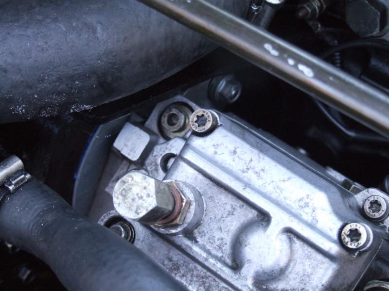

Voilà, le "entre 2 averses" vient de passer...
J'ai refait un "test" sans clapet ni ressort à l'électrovanne, durites hP d'alimentation des 6 injecteurs débranchées.
Ni au contact, ni à la mise en marche moteur, le GO n'est apparu
Ca sent le démontage de la pompe à injection, non ?

La suite,
je viens de démonter le clapet anti retour de l'alimentation HP du cylindre n°5 (le plus accessible sur la pompe).
Après préchauffage et coup de démarreur (3 à 4 secondes), il y a un très faible filet de gasoil qui coule par à-coup...
Concernant les valeurs de l'injecteur pilote, je n'ai pas fait de nouvelles mesures (pas de pile neuve en stock) mais la voiture sait quand il est branché ou pas (voyant persistant au tableau de bord si débranché).
A vous les studios
A vous les studios
