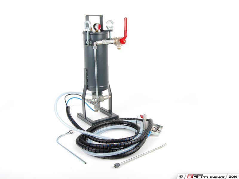

Afin de résoudre le problème, mes recherches mon mené a un procédé développé pour BMW par une société allemande « TKR » qui permet le nettoyage des conduits et des soupapes d’admission par sablage aux copeaux de noix !
Malheureusement cette pratique n’est pas connue chez BMW perpignan et si elle était ça me couterai au moins 1500€ !
Donc je me lance et je vais le faire par mes propres moyens……..
BMW Group Carbon Blaster

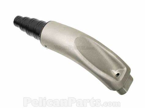

Tout simplement une sableuse, mais avec des adaptateurs pour pouvoir effectuer l’opération sur ces moteur N14 et le M51. BMW oblige, il est impossible de ce fournir ce matériel strictement réservé aux concessions BMW. Mais on peu ce procurer aux états unis les adaptateurs suivant :
Extraction Adapter
Order P/N 81 29 2 208 038
On branche sur la partie noire un aspirateur !!!!

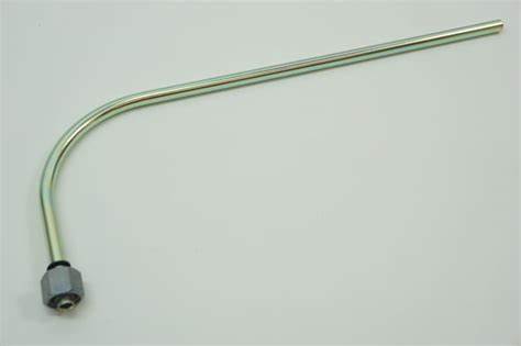

Blasting Wand
Order P/N 81 29 2 208 032
Buse coudé pour un accès plus facile aux conduits d’admission du N14, pour le M51 il faut aussi un modèle droit.
Ne reste plus qu’a trouver une sableuse, un compresseur à air sec et des médias de sablage à base de Noix végétale avec une granulométrie de 0.45-0.80mm et adapter le tout !
J’ai commandé les adaptateurs « 120€ » et J’ai également commandé une camera endoscopique « 55€ » pour contrôlé avant et âpres traitement car il faut bien évidement que les soupapes soient fermé et qu’à la fin il n’y ait plus de résidu de noix dans l’admission.
Pour le compresseur je vais bien trouver un amis garagiste qui me permettra d’utiliser sont air comprimé donc ca c’est Ok
Pour la sableuse et le pistolet je bosse dessus et dés que j’ai bouclé mon truc je posterai des photos
Pour les médias de sablage à base de Noix végétale j’attends des réponses de fabricants pour savoir ou me fournir, un sac de 25kg doit suffire.
