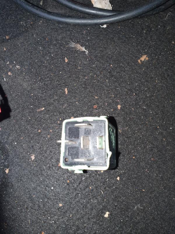

j ai un probléme depuis un mois mon véhicule ne démarre pas alors je commence mes investigations par la pompe a gavage qui ne faisait plus de bruit donc je démonte la pompe je la teste(hors de l habitacle) elle marche du moins j entends le bruit alors je continu je vais jusqu au relai qui se trouve sous la boite a gants je le teste il m a l air de fonctionner par contre le jus ne vient pas jusqu a la fiche de connéction de la pompe

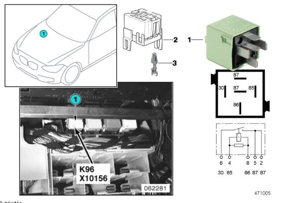

Tu parles bien de ce relais ??
https://www.realoem.com/bmw/fr/showpart ... Id=61_3403
Est ce que le jus arrive au relais ???
Fusible OK ???
Tu as essayé de shunter le 30et le 87 pour voir si le jus arrive à ta PPe ???

salut
merci pour ta volonté de m aider c est bien le relais dans le lien que tu as posté mais quand je suis les fils ils ne leurs ressemble pas c est normal?alors j ai tiré 2fils de 1.5 + et - j entends du bruit mais l essence n arrive pas?

Quelle quantité d'essence tu as dans ton réservoir ??
30 et 87
le 30 c'est l'alim puissance de ton relais et le 87 c'est la sortie
( 85 et 86 c'est la commande )
tu retires ton relais et sur ta broche tu mets un fil protégé par un fusible '(si t'es pas sur de toi ) entre le pin 30 et 87 ce qui va alimenter ta ppe en direct .
Si elle tourne , c'est que tu n'as pas de fil coupé sur ce circuit .
Maintenant , elle peu tourner et ne pas débiter suffisamment, auquel cas ppe fatiguée

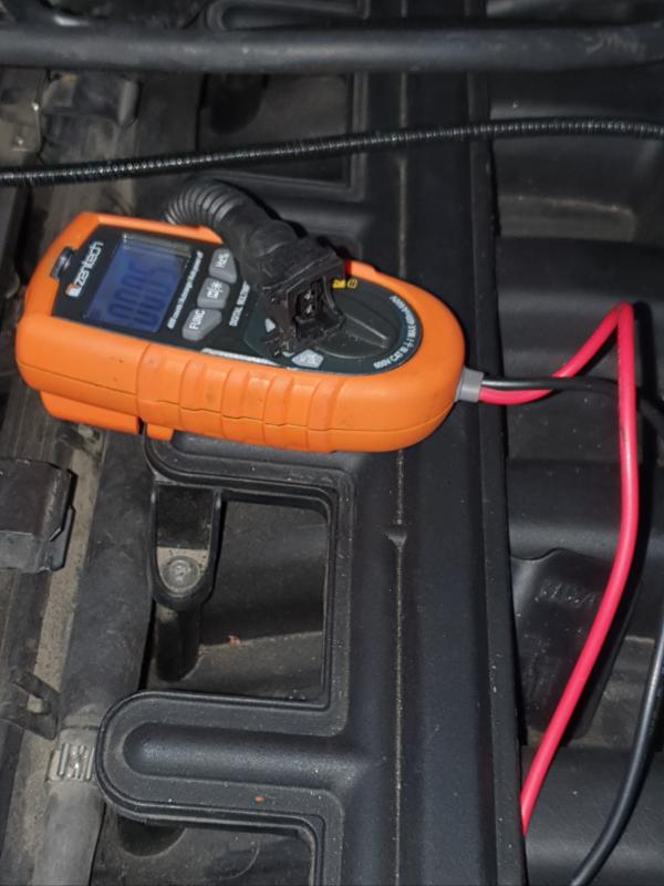

comment peut on voir si le relais est bon ou non j ai un multimétre mais a part regarder la charge de 12v je ne sais pas m en servir

- Messages : 20445
Si tu as 12V sur le pin 30 et en shuntant ta ppe tourne , il y a de forte chance pour que ton relais soit lui aussi en gréve .

salut
j ai testé le relais il m a l air bon ensuite je teste l emplacement du relais le jus d aprés mon appareil c est bon aussi mais quand je remet la fiche sur la pompe on entends pas le bruit alors si tu as une autre idée je suis preneur et merci 1000 fois pour ton aide

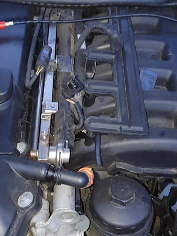

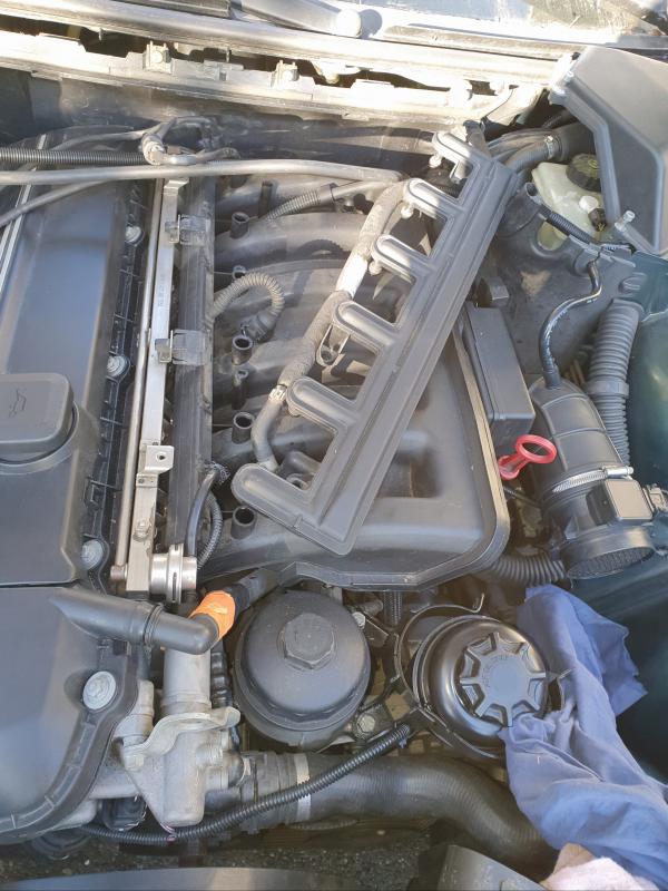

le monde quelqu un peux me dire ou se trouve l arrivé d essence sur mon véhicule une fois partie de la pompe a gavage merci d avance joyeux réveillon de fin d année pour tous

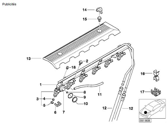

- Manu540i
- Messages : 3131
- VIN 1 : GG87836
- VIN 2 : 7D96000
- Localisation : 33 Bordeaux
En suivant les tuyaux ?.. non?
regardes là : https://www.realoem.com/bmw/fr/showpart ... Id=16_0371
Bon réveillon
