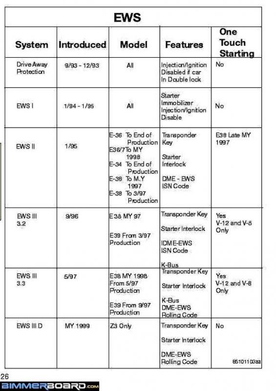

EWS hs ou antenne EWS: possible
Contacteur tournant : possible aussi si la piste du lanceur est morte ou alors les dömarreur est choucroute.

Je pensais plus a un ordre électrique ou électronique? Elle viens de démarré et calé quasi de suite même en accélérant,après plus rien, pas un son du moteur pas un claquement,je tourne la clé dans le neiman tout s allume au tableau et c'est tout pas un bruit,je vous tiens au courant des que je reçois cette valise.
- smeldeplomb
- Messages : 14065
- VIN 1 : GX61732
vu tes dernieres explications ça change la donné du probléme
c est un probléme d ews dans ce cas
