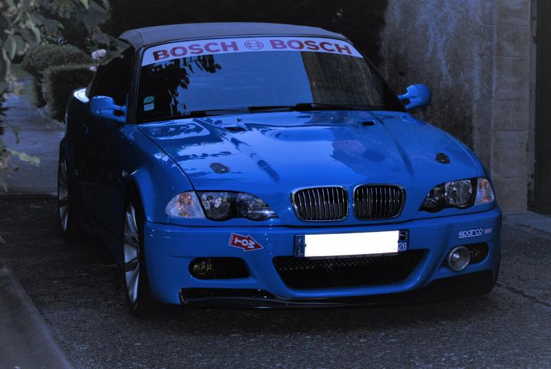

La courroie qui entraîne pompe a eau alternateur et pompe de DA passe sous le galet entre la pompe a eau et l'alternateur

Quoi !? Qui comment !? Ma courroie serait mal montéeNico-R a écrit :Salut,
Je vais dès demain voir le mécano qui me la monté !!! J'suis furax là
Merci de me l'avoir signalé !

En gros su ta photo la courroie passe au dessus de ID au lieu de en dessous...

Eh oui le mécano qui m'avait changé la pompe de direction assisté a totalement merdé !Loffense a écrit :En gros su ta photo la courroie passe au dessus de ID au lieu de en dessous...

D'ordinaire je fais tout moi même mais comme il a un pont je lui laisse faire certaine chose car il ne me prends pas chère...
J'y avait jamais prêté attention en fait, je vais régler ça après avoir réglé le problème d'ABS et d'ESP.

Pour la poulie, le galet "ID" est lisse et la courroie nervurée
