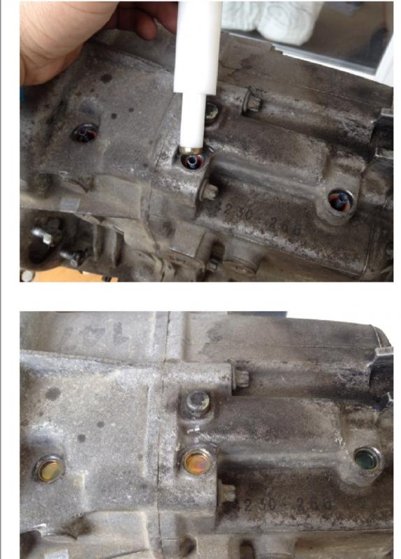

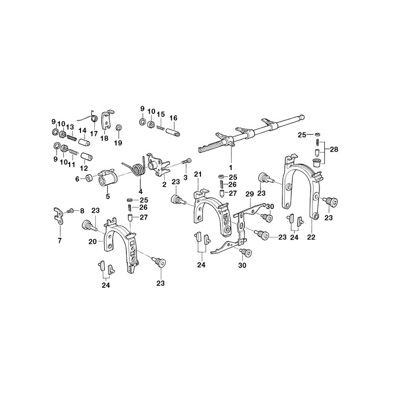

Première idée direction realoem voir les schémas du sélecteur de vitesse puis recherche Google.
Et la vous imaginez la suite je lis "marche arrière difficile"... Puis "passage de 2ème à la 5ème" et enfin "levier qui reste en 5eme sans rappel au neutre " =bonhomme de boîte problème connu sur e46 phase 1.
Le bon côté c'est que c'est connu le mauvais c'est que la boîte dois être déposé alors qu'elle a déjà était démonté il y a peu de temps hehe dommage Jack a pas dis "change les bonhommes en même temps"

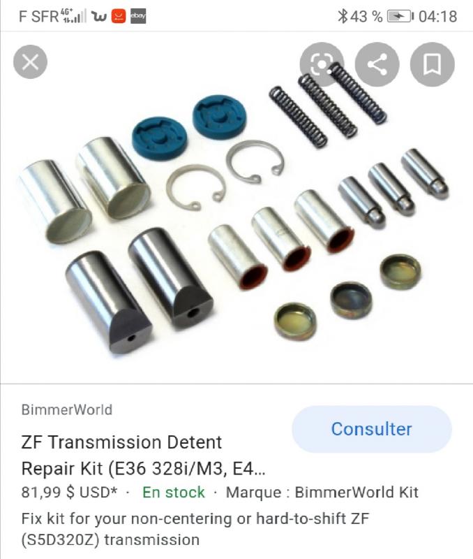

De plus sur internet les kits de réparation sont 3 bonhommes 16,14,12 sans les douilles dans lesquelle ils coulisse ni les autres 3 bonhommes deux referencé 27 et un 28.
N'est ce pas une demi réparation ?

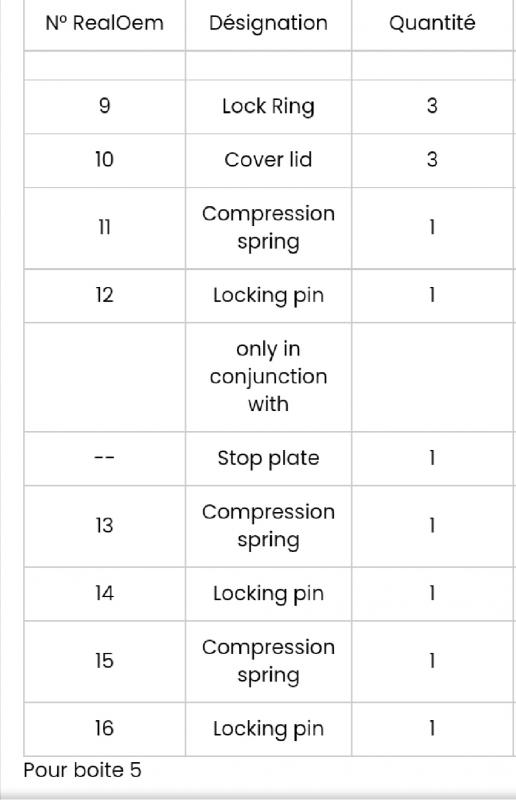

Bonjour
J'ai continuer les recherches

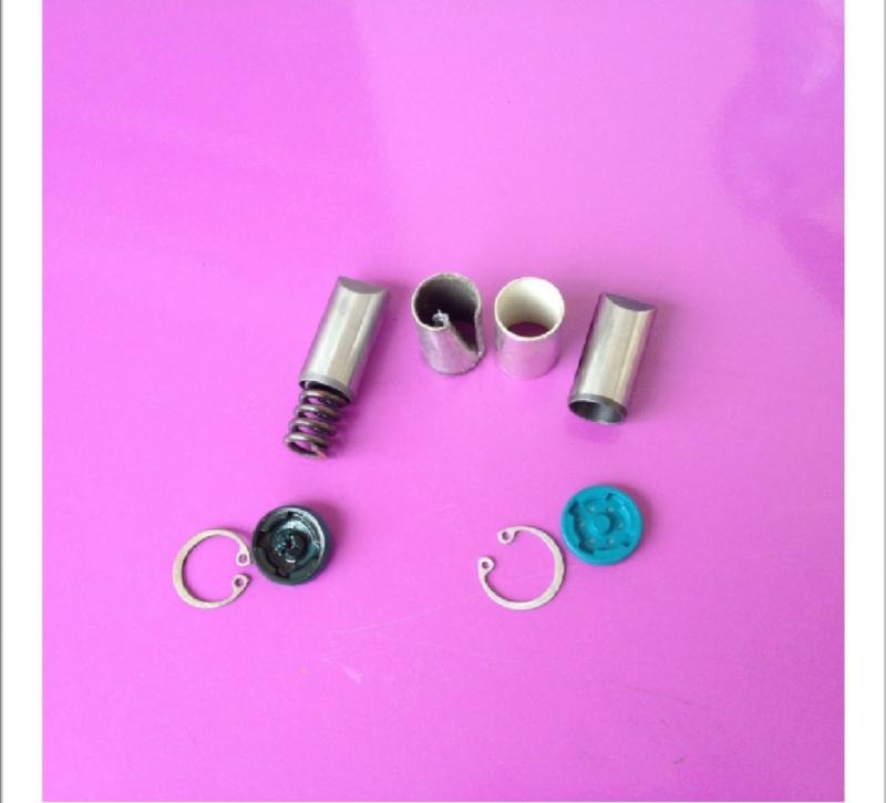

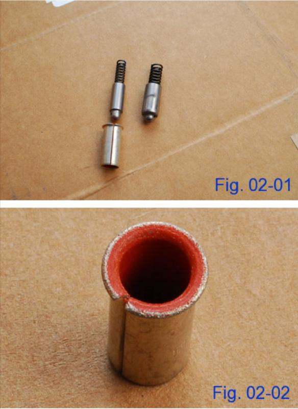

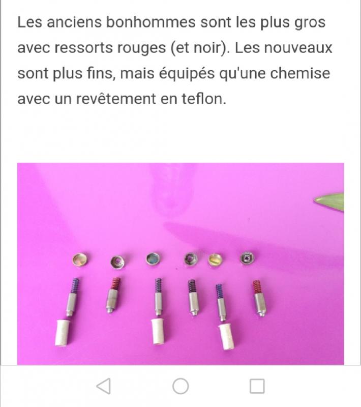

L'évolution des premiers bonhomme qui coince et les deuxième ne serait t'il pas cela ?

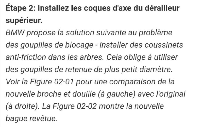

Une chemise en Téflon me semble une réelle évolution mais malheureusement le tuto date de 5 ans et le kit n'est pas référencé..
Je confirme que 3 bonhomme a 120e sans les chemises est bien une demis réparation.
J'ai trouvé un kit de 5 bonhommes et moin cher mais malheureusement pas de chemise en Téflon d'ailleurs je les ai vu nul part

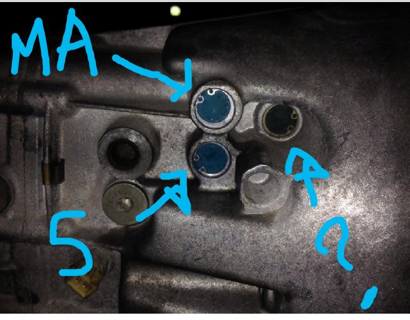

C'est déjà mieux mais cela fait un total de 5 bonhommes pour 6 present sur la boite

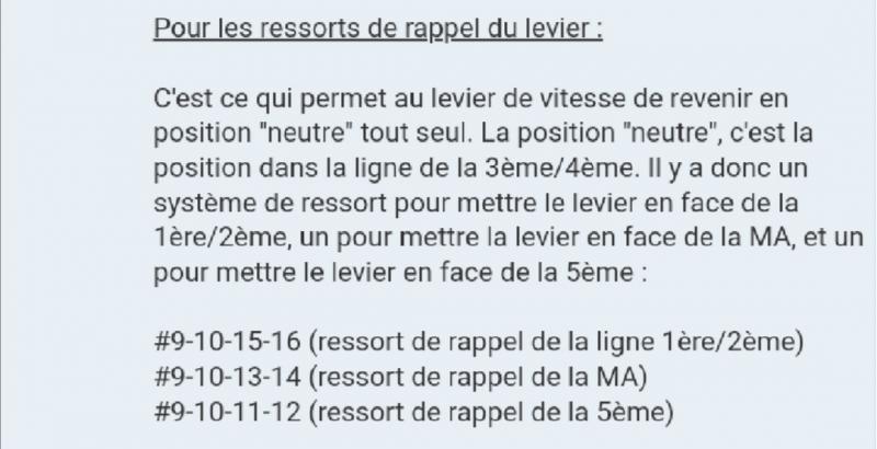

Si j'ai bien compris c'est trois la verrouille les rapports (les empêche de sauter)
Et c'est deux la ferait resort vers le neutre marche arrière et 5 eme
Il en manque un 6eme ou j'ai mis un ? sur la photo.
Je n'ai vu personne le remplacer et je n'ai aucune idée de ce que c'est on le retrouve également sur le schéma de la boite en début de post numéro 16 réf 23 31 1224823.

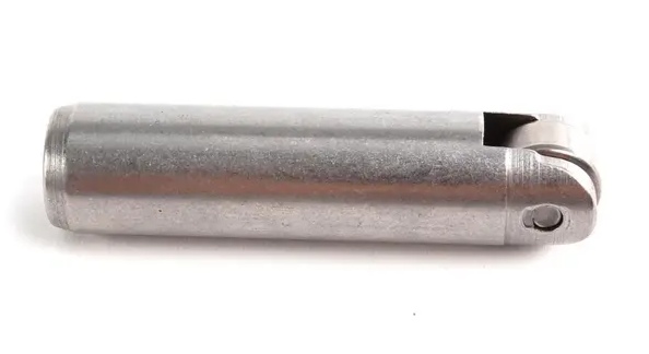

Suite des événements l'évolution passe bien par la modification des bonhommes de verrouillage et leur douilles (en 2003)
J'ai trouvé un autre tuto en russe à traduire
https://www.drive2.ru/l/473053059174367596/

D'après un membre il concerne le rappel 1er/2eme vers neutre
Alors ma question est pourquoi plusieur personnes ce coltine la dépose et la réflexion de la boite souvent pour régler le problème de non retour 5eme neutre.
Et ne touche pas à la pièce repère 16 permettant le retour 1er/2eme vers neutre (qui n'est pas inclus sans le kit bmw)?
Ma meilleure option actuellement serait de remplacer le kit vendu (5 bonhommes, douilles.. )
Commander la pièce repère 16 à part sans ça douille dont je n'arrive pas à trouver la référence.
Au risque de me retrouver avec le même problème mais côté 1er/2eme dans 6mois.

Le 6 ème en photo ci dessous
Disponibles à la vente sans ça douille
