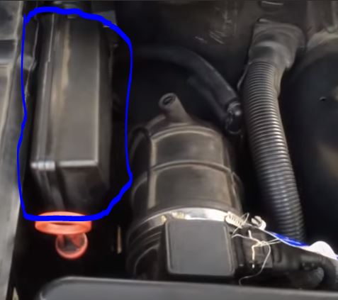

On pourrais en parler au téléphone s’il te plaît ?
Pour les durites la grosse après le papillon est neuve mais celle de l’actuateur de ralenti semble bricolée, cependant, en pshitant du nettoyant frein dans la zone aucun changement de régime.
Le dessin sur real oem que tu ma envoyer n’est pas le bon, je n’est pas l’asc+t donc mon papillon à un axe vertical et un coude à angle droit et un seul trou prévu pour la durite de l’actuateur de ralenti

on parle bien d'un 328i ph1 de 95 ? je t'envoie une photo quqnd je oeut c'est pas du tout comme ça

Je suis en train de me dire.. le disa c'était obligatoire sur tout les 328i e36 de 95 ?
parce que moi je ne l'ai pas sur la mienne, mais peut etre que le préce´dant proprio la enlever tout simplement, il etait "bricolo"
