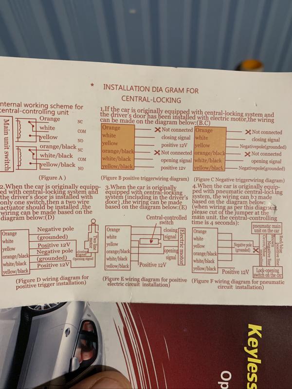

Bonjour tout le monde j espère ne pas vous embêter avec ce poste suite à mon problème de centralisation que j ai jamais résolu à un kit de centralisation universelle on m’a dit que je pouvais me repiquer quand le coffre je vois où sont les filles mais impossible de savoir les quelles si on peut me donner l’es couleur ça serai sympa bmw 525d e39 2001 je mais le schéma de montage du kit Image merci d avance pour vos réponses et le montage si la figure d si je me trompe pas sur la notice de l installation

Bonjour dark oui mon soucis et toujours d actualité je n est pas trouver comment c est expliquer pour un e46 mais la e39 pas grand chose je voulez juste l’es couleur sur la zke dés fille ouvertures et fermeture

A ma connaissance, tu ne pourras ouvrir que et uniquement le coffre en te branchant au niveau du hayon arrière
d'ailleurs, l'actionnement de la serrure de coffre ne permet pas l'ouverture de toute la voiture, mais uniquement du coffre à bagages!
pour actionner le tout, il te faudra essayer au niveau du module de porte avant!
mais je ne comprends pas!!!
les centralisation de portes E39 fonctionnent quasi toujours très bien!
pas de panne redondante!
contrairement aux E46
alors pourquoi ne pas la réparer?

Tu a raison avec la serrure du coffre la centralisation de la voiture entière de ouvre pas , j ai essayer de réparer en regardant sur des forums en vérifiant fusible et relais j ai même changer le ews dans les montant arrière pas de câble couper trop compliquer ma clé été récente et fonctionner bien j ai re initialisé rien a faire j’en suis casi sur c est mon module trois et tout fonctionne plafonnier vitre essuie glace c’est ouf cela que je voulez plus m embêter est retrouver une centralisation , si je pourrai savoir quel pin ou la couleur des filles pour l ouverture et fermeture ça serai top merci d avoir répondu dark

Je comprends ce que tu voudrais faire et obtenir, mais ce n'est malheureusement pas la bonne méthode!
c'est ce que j'expliquais plus haut!
la centralisation! :lol:
en ajoutant un module de commande à distance, tu n'enlèves que la partie réception de télécommande d'origine!!!
tout le reste est réutilisé par ton module externe pour fonctionner!
ce qui fait que si une partie (autre que la commande à distance) ne fonctionnait pas avant, cela ne fonctionnera de toute façon pas "après" avoir mis un module de plus!!!
ensuite: (si tout fonctionne!!! excepté la télécommande)
je t'ai dit ceci:
ceci t'emmerde de te brancher là dessus.....
mais c'est (contrairement à ce que tu penses!) de très loin la meilleure solution!

Je suis tout à fait d accord avec toi ça ne remplacera que la parti télécommande çt du provisoire car je n est pas vu réparer la centralisation je v encore allé testé ma clés voir si y’a bien un signal présent lorsque l’on appuie dessus
