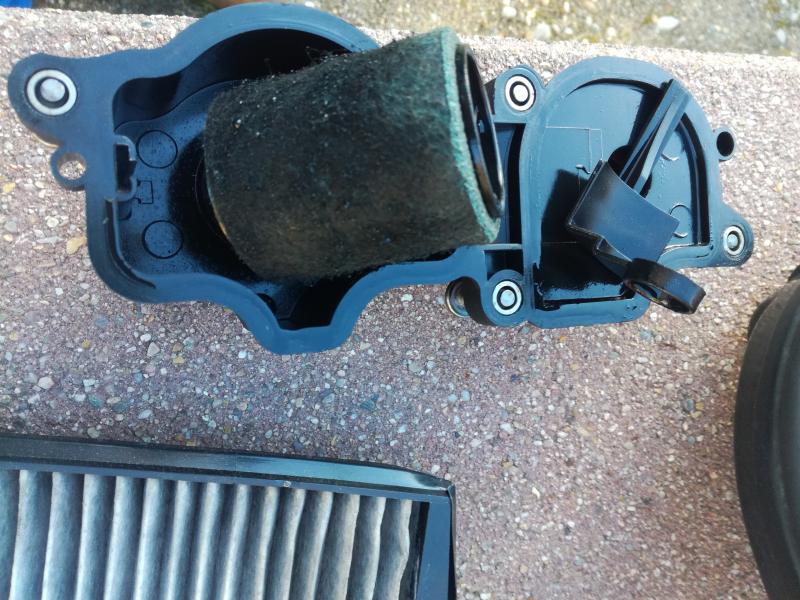

Messages : 20434
Contrôles si ton deshuileur est plein d'huile.
http://www.realoem.com/bmw/fr/showparts ... Id=17_0144
bart68
Messages : 88
Inscription : lun. 5 déc. 2016 19:32
VIN 1 : FS05877
Véhicule 1 : E46 M57 Pr02/00 saloon Tr:Manual TrM:GS5-39DZ
Localisation : Colmar
Message par bart68 »
gyropinpon a écrit ::coucou:
Il y a de l'huile, mais il n'est pas colmaté comme le premier que j avais changer.

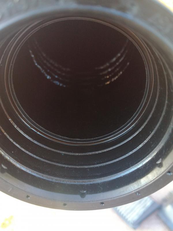

Loffense a écrit :Si le déshuileur est neuf c'est le turbo qui est train d'y passer vu les symptomes, pour être sure enleve la durite d'admission (entre le filtre et le turbo) et regarde si c'est gras.
Voilà une photo de la durite entrée turbo:
On ne voit peut-être pas bien mais il y a un petit fond d huile. Et j en ai profité pour voir si la turbine avais du jeux et elle en as un peu de haut en bas...

Loffense a écrit :Quoi de neuf Docteur?
Hello loffensee, par rapport a ce souci, c est tout simplement mon turbo qui rends l âme tout doucement... donc remplacement du turbo quand je pourrais, entre temps j ai fait une sortie de route sous la grêle avec la voiture, donc je répare déjà le plus gros :pamafau:
