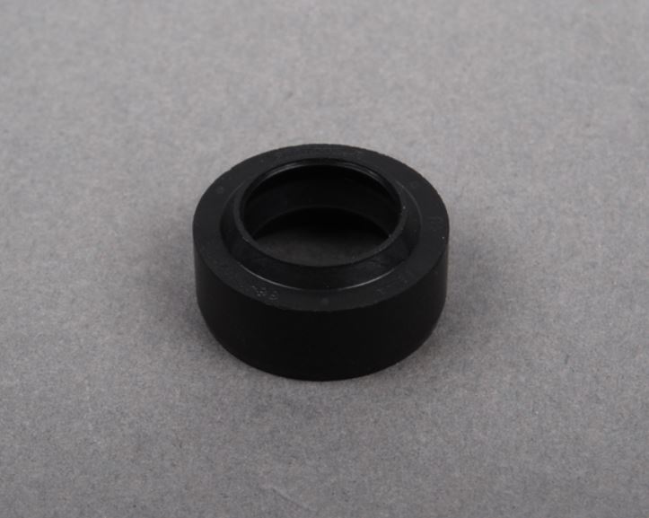

Pour le joint de selecteur c'est une erreur classique qui consiste à négliger ça boite jusqu'a la déstruction. Par contre c'est peut galère à changer à cause de la place. Pense à faire un repère avant de monter ou alors tu sort pas le cable de la patte. Si jamais chez bmw pas de machin de seconde monte... Faudra demander le joint d'arbre de selecteur - plus de reference dans le catalogue en ligne.

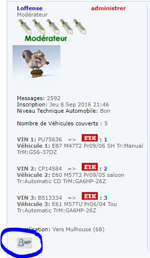

Je ne comprends toujours pas comment envoyer un MP, je ne vois pas les boutons habituels.
J'ai entendu dire que des boîtes en Belgique se debrouillaient pas mal.
J'en suis pas encore là mais merci encore pour ton aide.

J'aurais bien aimé mais je n'ai pas ce bouton...
Édit : il vient d'apparaître...
Peut-être fallait-il arriver au 10ème msg posté

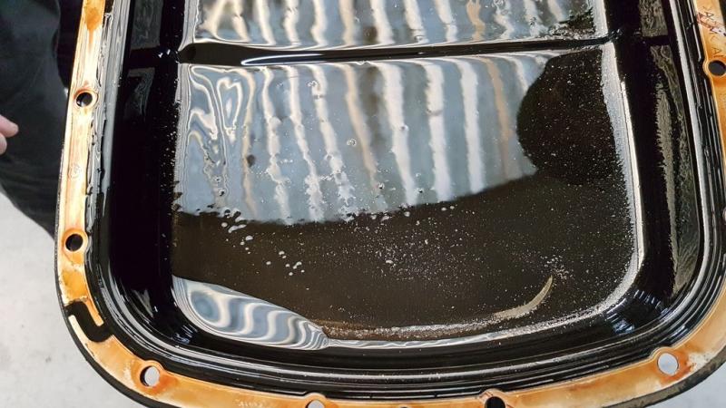

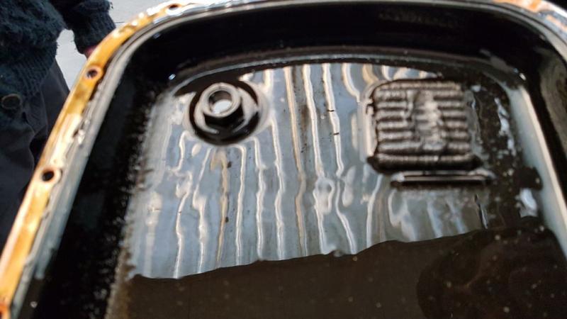

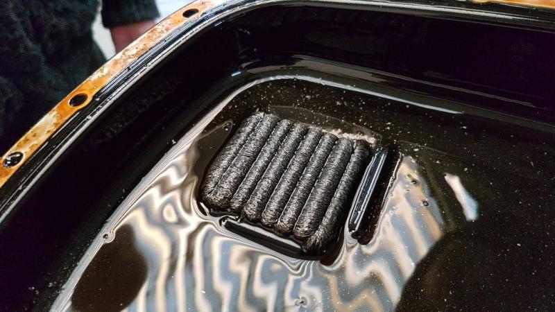

Quelques nouvelles de ma boite, après pas mal de questionnements.
J'ai préféré faire la première vidange par un spécialiste ou en tout cas une société qui fait de l'entretien BMW à 95 %.
Résultats pas très encourageants, beaucoup de limaille dans le carter et sur l'aimant.
Du coup, en plus de la vidange prévue (350€) le technicien m'a préconisé un rinçage (150€ de plus que j'ai découvert sur la facture...)
Mon soucis aujourd'hui, et c'est ce que je craignais avec tous les témoignages que j'ai pu lire, c'est que mes pbs de départ ne se sont pas réglés mais au contraire un peu amplifiés.
Aujourd'hui pour moi clairement 2 phénomènes me tracassent beaucoup :
- le premier, qui se produit quasiment tout le temps :
Après s'être élancée, la voiture passe tranquillement ses rapports et arrive en 5.
Je roule en stabilisé jusque 110 km/h environ et juste sur un filet de gaz, et là je ressens des à-coups, des saccades, ça cogne, comme si elle voulait rétrograder finalement (pas évident à faire ressentir à l'écrit). Du coup je relâche mon accélération pour soulager et la reprend qqes secondes plus tard.
Dès que j'arrive à 120 et plus, plus de soucis !!!
- le deuxième pb, beaucoup moins fréquent mais qui a attiré mon attention (car j'espère pas annonciateur d'un futur pb) :
Normalement, dès qu'on est en D (ou R) on sent la voiture en prise et elle peut même décoller juste sur le filet de gaz du ralenti.
Ici, à 2 ou 3 reprises, espacées dans le temps, j'ai été obligé de monter dans les tours (au moins 2000 tr/mn) pour que la voiture commence à bouger ...
D'après vous, pb convertisseur ? Autre ?
Du coup avec tout ça, j'envisage, avec mon pote mécano cette fois-ci, soit de démonter la boite et de nettoyer toute la plaque de commande hydraulique sous la boite (je ne connais pas la dénomination exacte), soit d'enlever la plaque hydraulique sans démonter la boite (j'aimerai beaucoup votre avis là-dessus d'ailleurs).
Ma grosse interrogation étant de savoir si je m'acharne à réparer cette boite qui arrive doucement à 199000 km ou pas !
Merci beaucoup d'avance pour votre retour d'expérience sur mes pbs
- Messages : 11296
Fait un diag pour voir si t'a un problème de température dans les erreurs, la gestion de la boite en dépend, sans compter les problème hypothétique de capteur d'impulsions. Ensuite si tu veux l'ouvrir faudra voir pour la refaire complément... Fait le diag cela nous donnera de la visibilité sur les futurs opérations.
Vu la limail cela sans le disque de planéum... mais à voir.
BMW un jour, BMW toujours!

Merci pour ta réponse.
Dans le processus de vidange, on m'a fait :
- lecture, analyse et effacement de la mémoire de défaut du calculateur de boîte
- ré-initialisation du calculateur de boîte
Pour le diag, je ne suis pas outillé aujourd'hui.
Tu peux m'en dire plus sur "le disque de planéum" ?
En tout état de cause, voici ma réflexion à ce jour et d'après ce qu'on a pu me dire, certes par des professionnels qui pensent aussi à travailler.
Vu la grande concentration de limaille, ma boite serait en train de mourir.
On m'a dit aussi que si les pbs ou une partie des pbs ne disparaissent pas après une vidange, c'est que ça sent la fin de la boite.
N'étant pas d'un naturel patient, je me suis déjà renseigné pour la totale :
- dépose de la voiture
- dépose et démontage de la boite
- réfection complète
- repose de la boite
Le tout pour 3300€ (payable en 3 fois)
-Garantie 2 ans
C'est un premier devis, je vais essayer d'en avoir d'autres.
-Garantie 2 ans
- Manu540i
- Messages : 3123
- VIN 1 : GG87836
- VIN 2 : 7D96000
- Localisation : 33 Bordeaux
j'arrive comme un cheveu dans la soupe mais j'ai une excuse... j'étais en congé (quand tu as ouvert ton sujet) et loin de toute connexion
Si je peux me permettre sans offenser loffense (elle est bonne celle-là )
Les photos du carter et des aimants ne me paraissent pas plus inquiétantes que ça pour une boite qui à 200 000 kms dans les dents.
Je prends aussi mes kits vidange BVA chez tecmotor et franchement, ils sont très pros.
Ensuite, je te conseille :
1) - De re-vérifier le niveau de ta boite moteur tournant avant que l'huile n'atteigne la T° de 45°(la plupart des pros ne connaissent pas les boitotos)
2) - D'aller voir sur un forum aussi exigeant qu'ici et aussi pro
http://boites-automatiques.forumgratuit.org/
Si la dépose et l'ouverture d'une boite ne te fait pas peur, ton pote mécano va s'y retrouver et toi aussi je l’espère.
- Messages : 11296
Tiens tu connais aussi ce forum Un petit bonjour à Hervé Il m'avait bien aidé sur mon AL4 à l'époque.
C'est plutot l'assiociation des symptomes et de la limail qui m'inquiète D'ou le diag pour voir si la sonde de température fait toujours sont boulot dans la gestion ou si le faisceau à pas un chton.
Pour la dépose si t'a un doute fait des photos avant, surtout coté selecteur... ça coute pas chère et ça dissipe des doutes
Par contre t'a changer les capteurs ou pas?
