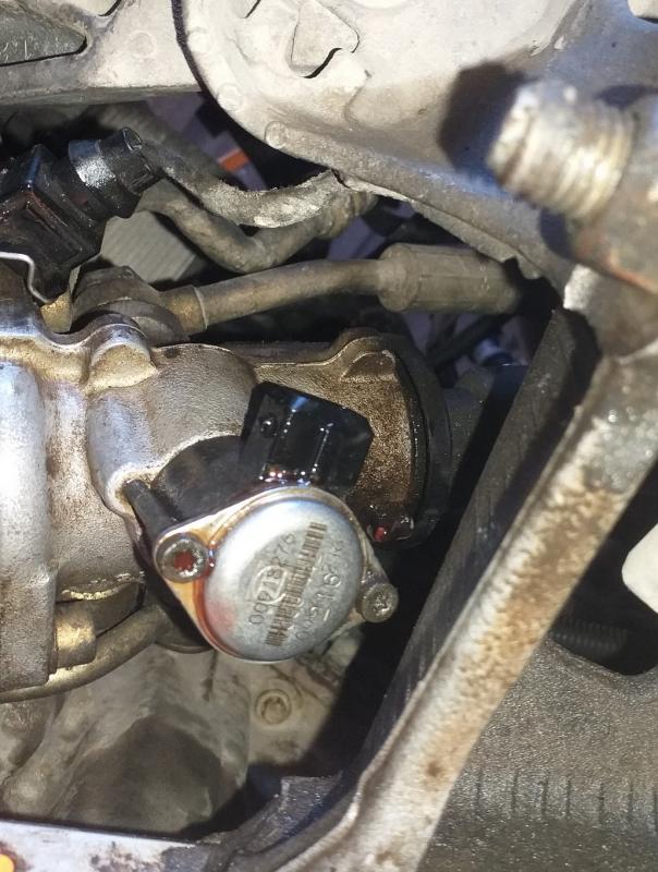

L’autre matin je vais prendre ma voiture et je découvre une flaque de plus d’un mètre sous l’avant..
A la couleur rouge je comprends que c’est l’huile de direction, j’ouvre le bocal et je constate qu’il s’est totalement vidé dans la nuit. La veille aucun signe de problème.
Jusque là je n’avais aucune fuite comme en témoigne mon emplacement de parking en béton qui est immaculé…
Je localise la fuite, l’huile sort par l’axe du pignon et passe entre le carter et le cache poussière coté cardan donc impossible d’intervenir.
Je consulte différents forum pour avoir des infos sur les anti-fuites et bien que beaucoup d’utilisateurs aient constaté un arrêt des fuites ou suintements légers presque tous déclarent aucun résultat sur les fuites importantes.
Comme de toute façon je devrais bouger ma voiture, je décide de tenter le coup avec du Bardhal anti-fuite
Je nettoie toutes traces d’huile et je vide mon bidon d’anti-fuite puis complément d’ATF.
J’actionne la direction d’un coté à l’autre et je laisse tourner le moteur un moment. Tout est normal et surprise… pas une goute d’huile ne sort… Je pars faire quelques Km en vérifiant de temps en temps le niveau et à mon retour je passe sous la voiture. Je n’ai qu’une goute d’huile sur le servotronic. Tout le reste est sec… J’en reviens pas..
Depuis j’ai fait quelques centaines de Km et pas la moindre fuite... !!

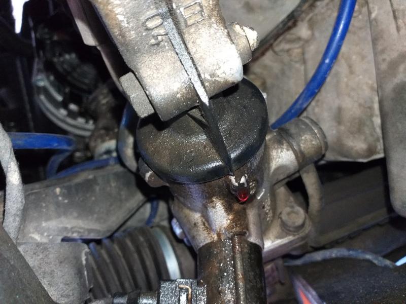

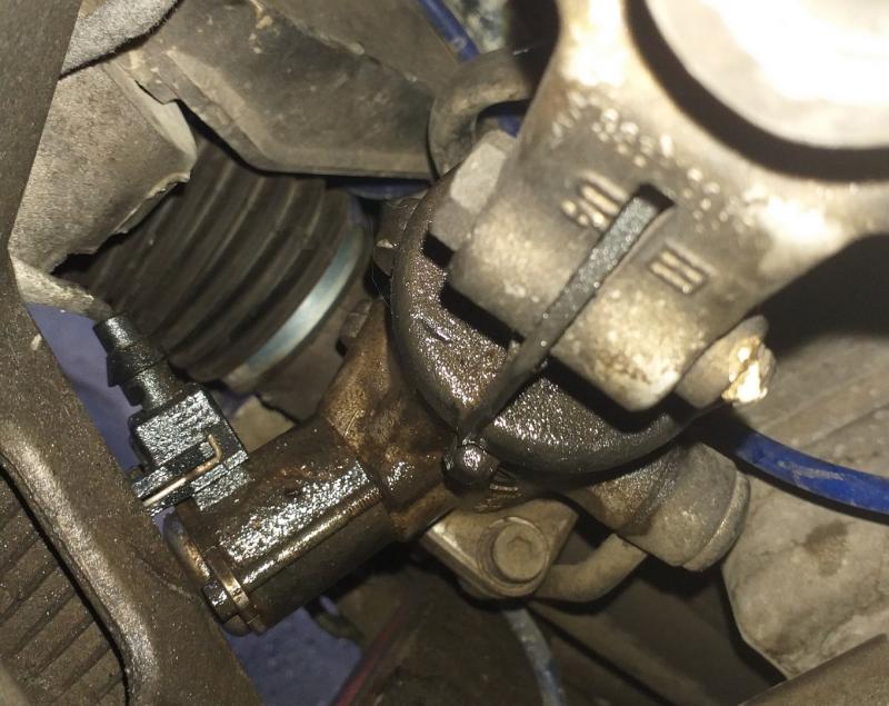

Je suis passé sous la voiture et les symptômes sont exactement les mêmes.
Aucune fuite nul part tout est sec sauf entre le carter du pignon et le protège poussière. (voir photos) L'huile coule le long du sevotronic pour se rependre ensuite sur le sol.
J'ai rajouté de huile. A la quantité retrouvée ce matin on pourrait penser que ça coule aussi vite qu' on rempli le réservoir. Curieusement il n en est rien et après avoir roulé avec la voiture je n avais qu'une goute d huile sous le servotronic... Mystère..
J'ai ensuite essayé un autre antifuite soit disant miraculeux... On verra demain matin.. Par contre j ai mis une cuvette sous la voiture pour récupérer ce qui risque de couler dans la nuit.

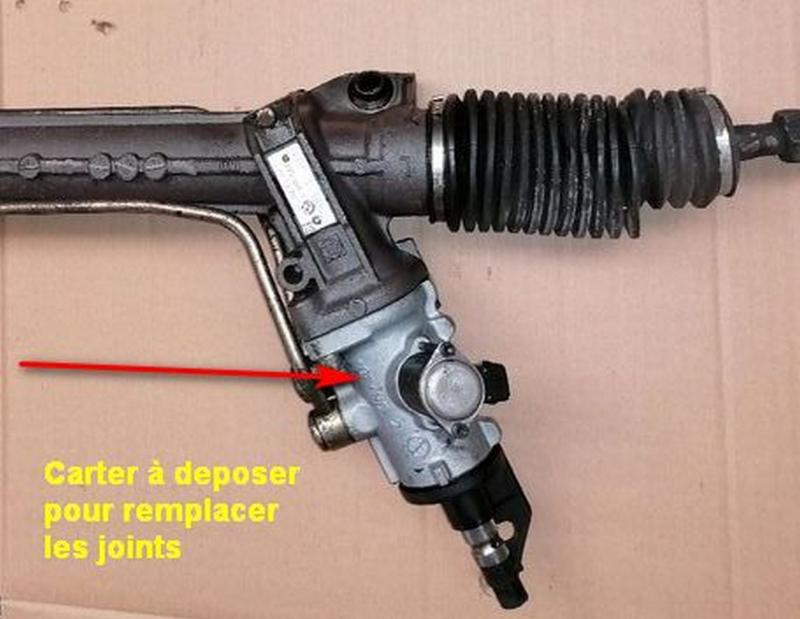

Si le fuite persiste ou revient rapidement ce qui me semble le plus probable j'aimerais savoir si quelqu'un a déjà sorti sur place le pignon sans déposer bien sur la crémaillère.
Le carter est fixé par deux btr. Il semble pouvoir être démonté facilement. Par contre je suppose qu'il faut déposer la colonne de direction pour le désaccoupler.
Ensuite on doit pouvoir remplacer les joints. Il semble qu il y en ait 8.
Si quelqu'un a déjà réalisé la manip je suis preneur de toutes informations...

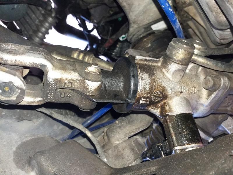

Après une quinzaine d'heures en stationnement je n'ai retrouvé moins que la valeur d'une demi cuillère a café dans la cuvette...
A voir si ça tient dans le temps.
Je roule avec 4 litres de Dexron dans le coffre on ne sait jamais.
Est-ce que quelqu'un sait si on peut désaccoupler le cardan de direction sur le pignon sans déposer la colonne ?

Oui l idée est bien de retirer le boulon 2 pour désaccoupler le cardant de la cannelure .
Mon interrogation est de savoir si l'arbre de direction peut être suffisamment dégagé pour sortir le carter du pignon et remplacer les joints toriques...

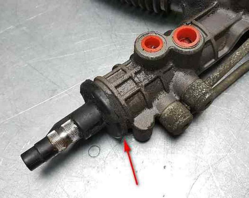

Au bout du distributeur (le nom de ce cylindre) tu as le pignon de crémaillère. Pour régler le jeu de denture, un système de ressort poussoir et cales assurent cette fonction.
Tu va pouvoir le sortir sans trop de soucis, le remettre c'est 1 chance sur 2 de passer un sale quart d'heure.
Mais si tu es joueur (ou chanceux) tu peux essayer.
