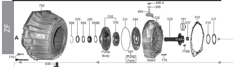

Bonsoir,
je pense effectuer le démontage/remontage le week-end prochain.
Finalement je vais remplacer toutes les pièces surlignées en rouge afin d'éviter de faire plusieurs fois la même chose.
Je prends en considération ta remarque :
De plus j'ai le nouveau convertisseur qui arrive dans la semaine.
J'essaierai de faire un test/inspection de l'ancien et de le comparer avec le nouveau.
A bientôt
De plus j'ai vu qu'il y a également un bushing sur la route ! (je confirme si je le remplace au moment du démontage/test)gyropinpon a écrit :4/pas de jeu sur l'arbre , tu es certain que ça ne sort pas entre le ""fourreau"" marron et l'arbre bleu, il semble y avoir à l'extrémité droite de l'arbre 4 jts toriques .
A bientôt

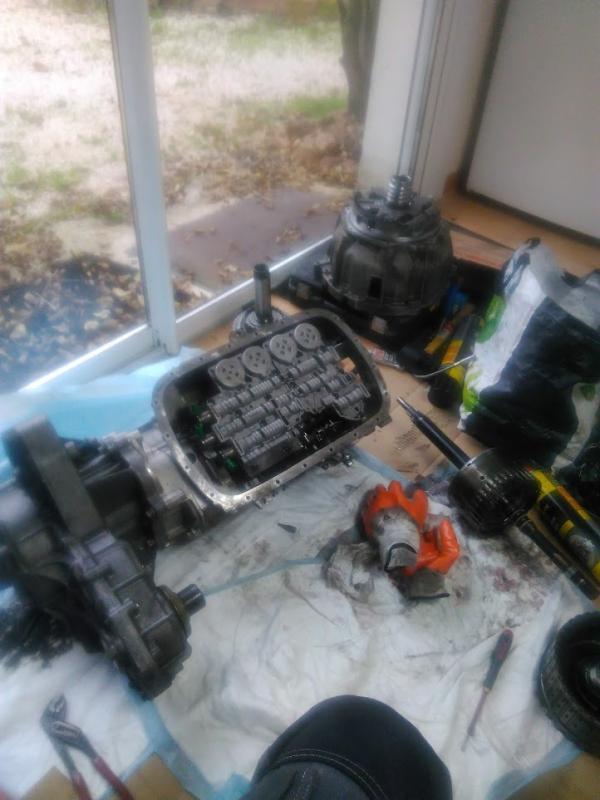

Bonsoir,
Alors, comment dire -_-", tout allait bien jusqu'au remontage !
Le changement de tous les joints s'est correctement déroulé.
La réinstallation de toutes les cloches également.
Cependant j'ai un problème concernant la réinstallation du levier pour le mode parking et sélection de vitesse!
Effectivement il a bougé pendant les manipulations et je ne suis pas sur de comment il était installé.
Il est facile a placer dans le trou de la pièce 608 qui permet de bouger un peu la pièce 613 pour mettre le mode parking.
Cependant la pièce 608 n'est pas circulaire contrairement a la 613.
Avez vous un tutorial ou une photo/vidéo d'une précédente installation pour confirmer comment ca doit être placé ? (même un doc technique )
Ou je suis dispo par téléphone ou autre si quelqu'un veux bien m'aider
Merci d'avance pour vos retour
Cordialement
Florian
Cordialement
Florian
