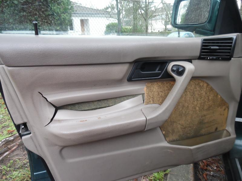

j'aimerais en faire mon respectable véhicule.
Pour l'instant, tout est d'origine.
L'extérieur est ni bien ni mal.
J'aimerais commencer par rendre l'intérieur acceptable.

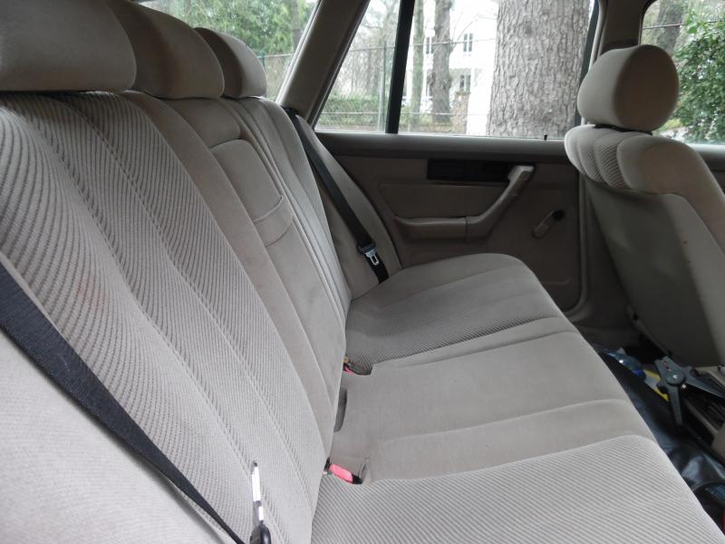

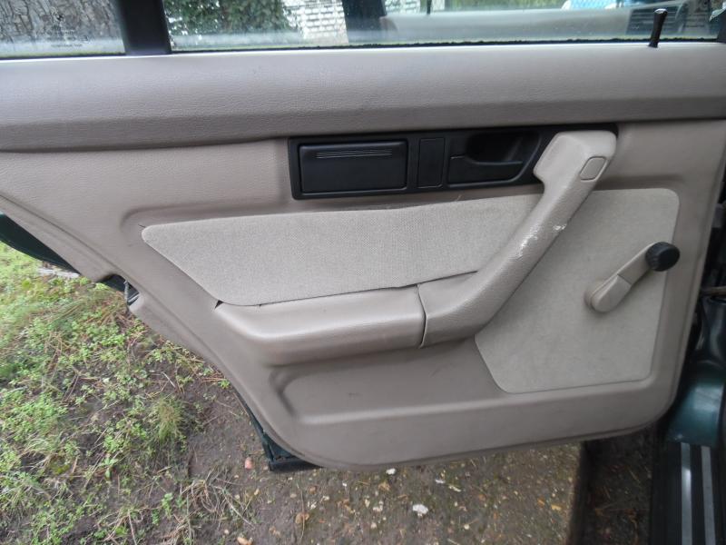

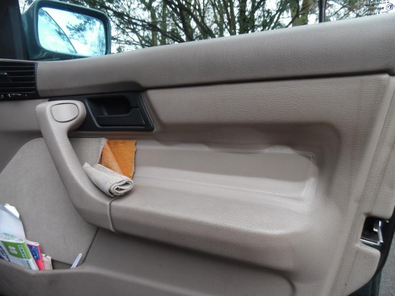

Pour se remonter le moral, il y a aussi ce qui a tenu pas trop mal ...
Je vous mets les photos (elle est en chantier, actuellement, mais ça donne une idée ...)

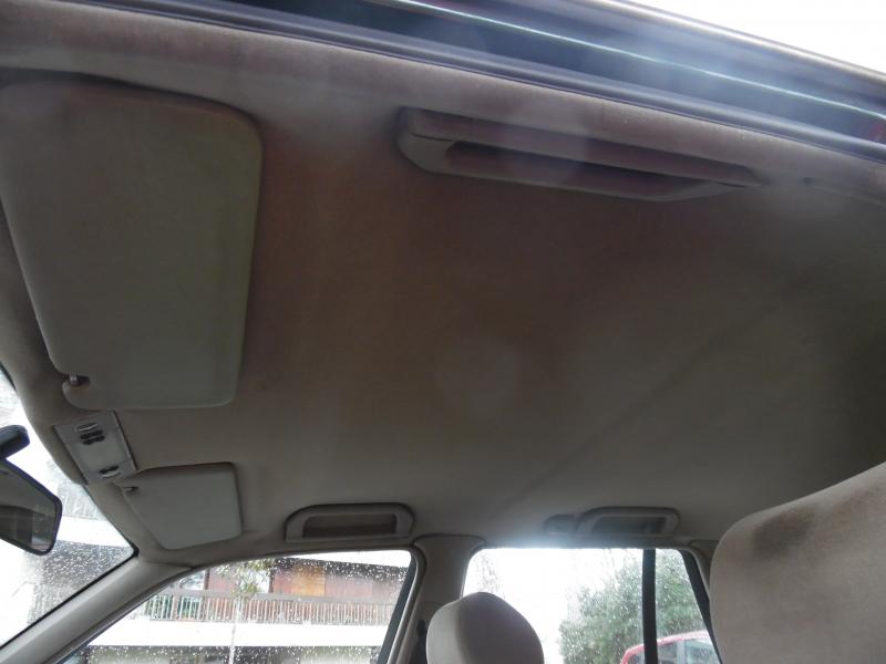

Le ciel de toit s'affaisse, bien sûr.
Mais je trouve que ça donne un look beaucoup moins anachronique.
Je me demande si on peut l'arracher délicatement, le laver avec un peu de savon noir, le sécher, le recoller.
Juste une idée comme ça ...

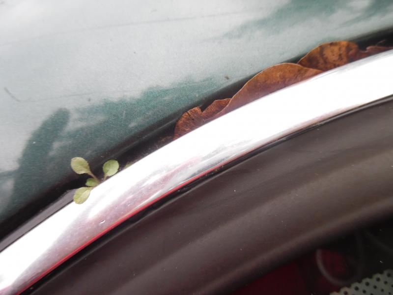

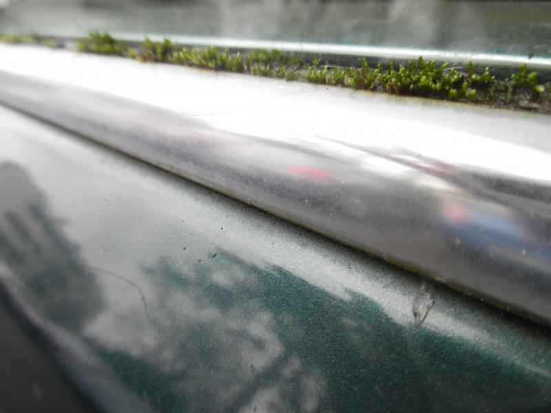

Et puis il y a les options bio :
- les grandes libellules qui tournent inlassablement autour de cette voiture qui a leur couleur ...
- Les plantes de pelouse qui s'incrustent ...

Pour ton ciel de toit ,cela peut être une alternative , avec de la néoprene en bombe
https://www.amazon.fr/Forits-Tissu-Rev% ... 2566&psc=1
e34-m51-an92-tutoriel-refection-ciel-de ... 21445.html

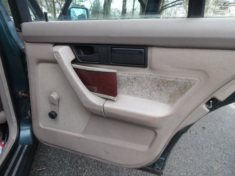

Pour tes portes,
1 patron, une feuille d'isorel , et le même tissu
par contre pour ton panneau de porte conducteur , essaie d'en trouvér un , sur le boncoin ,ou une casse, il est tt de même bien fatigué

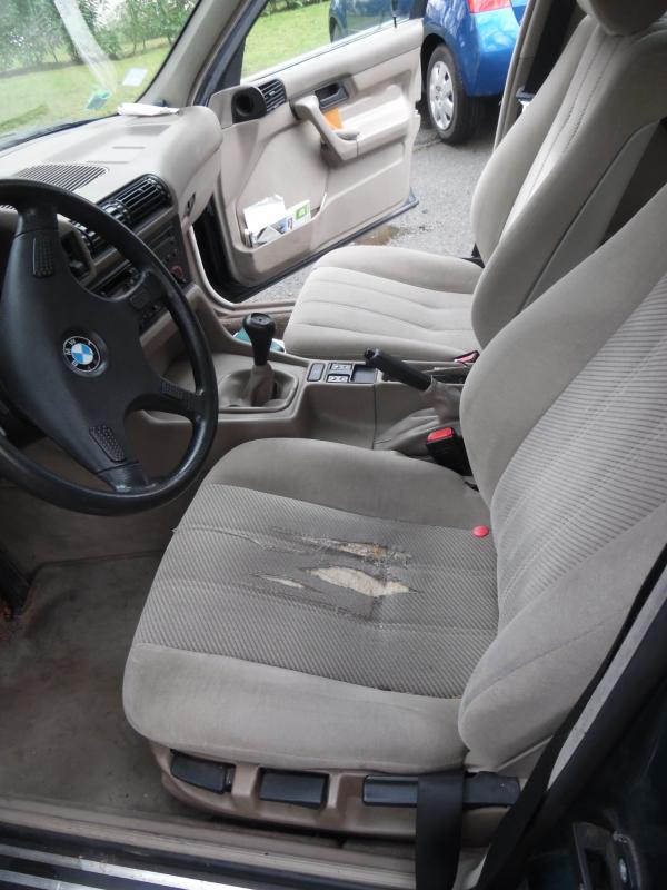

POur tes sieges
https://www.leboncoin.fr/equipement_aut ... 66847.htm/
Sinon , leboncoin rubrique équipement auto , tu tapes E 34 et tu cherches dans les 80 ,100 pages

Oui remplacement du siège ou housse cache misère... Pareil le panneau conducteur est au bout du rouleau, pour la mousse et les champignons, a part une salade le karcher ou tu prend une spatule en bois (genre application cire épilatoire) et tu essaie de dégager le plus gros avant de passer le karcher

J'ai l'impression que ça sera un jour ma destination de vacances, d'aller chercher un ensemble de sièges, et surtout de panneaux de portes repérés sur leboncoin. J'en profiterai pour visiter la région ...
J'aimerais bien savoir sur quels véhicules je peux prélever :
- les panneaux de portes ?
- les sièges ?

Sur le siège, il y a habituellement un cache misère ! Mais je n'allais pas le mettre sur la photo ... Sinon, ça n'a pas de sens ...

En ce qui concerne les végétaux, je ne peux pas les garder ? Ils sont nuisibles ? La mousse et la pâquerettes, là ?

Pour les plantations, prend des jardinièreslaure e34 a écrit :En ce qui concerne les végétaux, je ne peux pas les garder ? Ils sont nuisibles ? La mousse et la pâquerettes, là ?
Sur la voiture cela va juste maintenir l'humidité bien en place et finir en rouille

Non contente d'avoir nettoyé la jardinière du capot, j'ai nettoyé la jardinière du hayon aussi. Dans celle là, il y avait du vrai bon compost ! ( shame ... ) Eh bien malgré ça, pas un point de rouille ! Je n'en revenais pas. Je l'ai nettoyée pour vérifier ça et pour assurer un écoulement correct au niveau des charnières de hayon où je ne veux pas que ce soit douteux.
Quoi, elle n'est pas mignonne avec sa ptite fleur derrière l'oreille ? Un bonzaï de pâquerette. Je me demande si ça peut faire une fleur à la même taille ! Là je prendrai une photo. Il n'y en a plus pour longtemps ... Dans la pelouse, il y en a déjà tout plein.
Quant au joint de fenêtre moussu, c'est implanté depuis des années et ça résiste au brossage en revenant toujours. Je trouve l'aspect moussu plus original et moins piteux que le joint fatigué qui l'accueille. Si le joint n'est plus assez fonctionnel, il sera à changer. D'ici là ... elle protège le joint des UV ...
