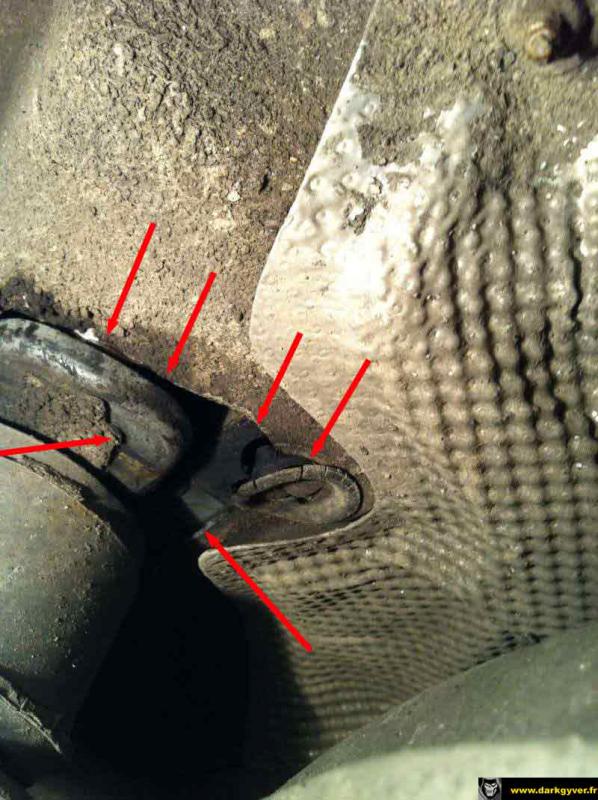

si claquements aux trous, alors vérifier ceci:

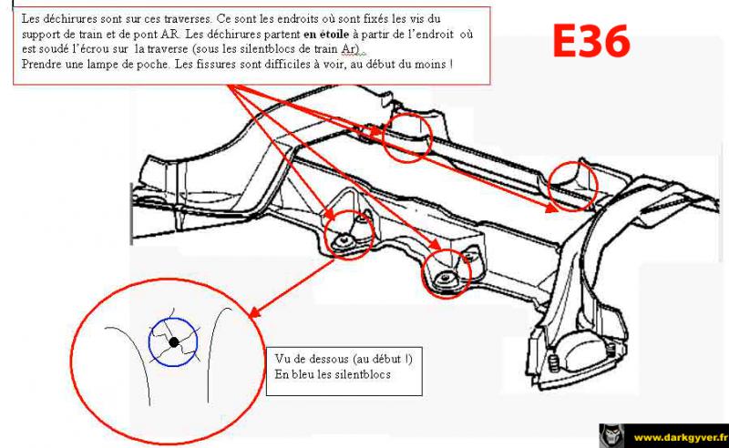

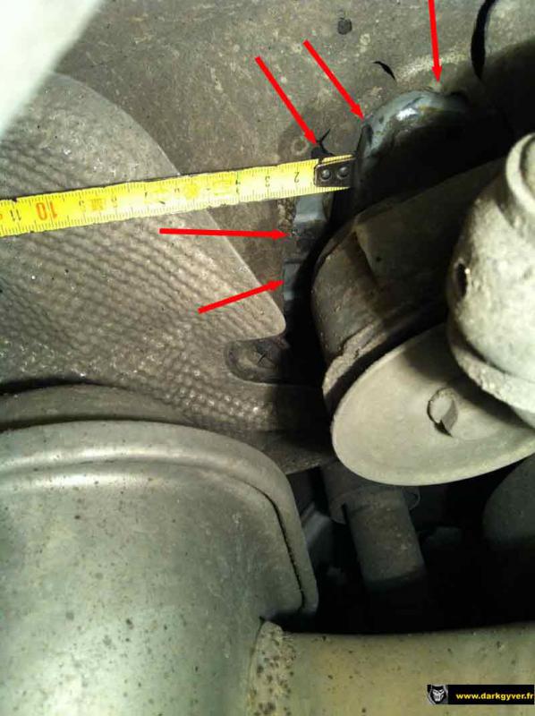

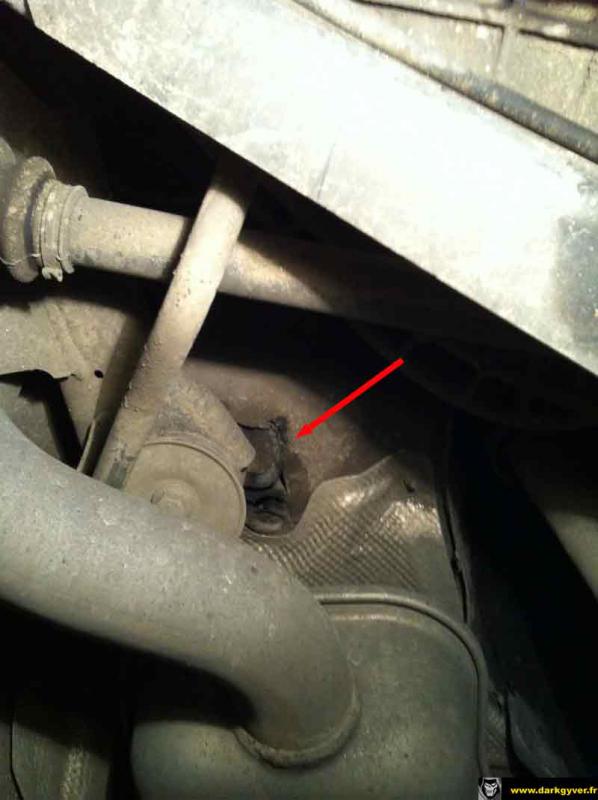

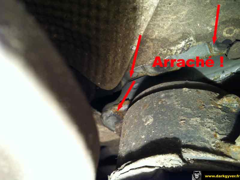

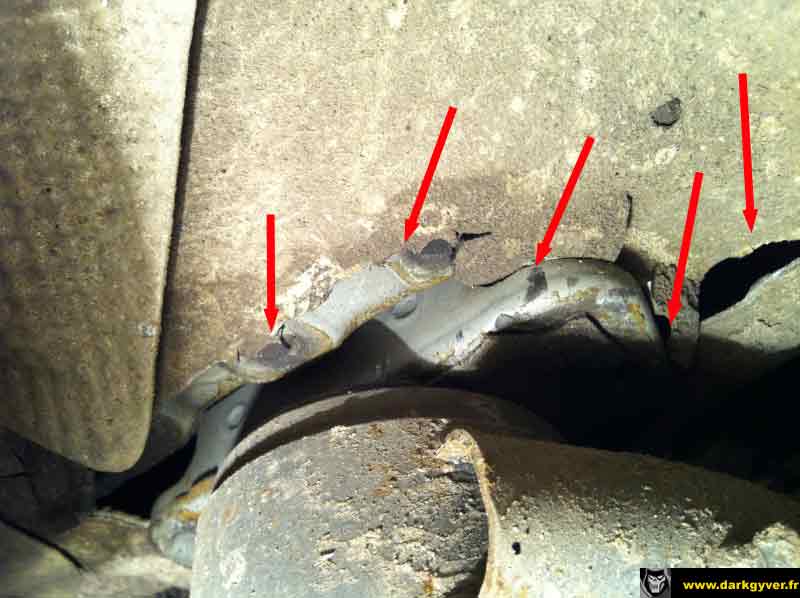

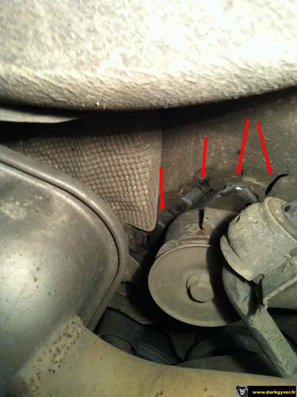

Dans tous les cas, il faut vérifier l'état des longerons pour chercher d'éventuelles fissures sous les fixations de corps de train arrière
Ceci est très rare sur E46 touring, plus fréquent sur coupé et sedan, voir cabrio. ne pas négliger cette vérification!(Un simple contrôle visuel (réel!) suffit!c'est une maladie E46 (et E36 aussi d'ailleurs!)
c'est la première chose à vérifier en cas de bruits anormaux à l'arrière!
je conseille vivement, à tous les propriétaires de E36, et plus particulièrement à ceux qui ont le pied droit un peu lourd de vérifier les points d'encrage du berceau de train AR sur la carrosserie. (côté carrosserie).
Il est fréquent que la traverse entre les deux longerons AR se fissure. J'en ai remplacé au moins 5. Quand le problème est pris au départ, on peu limiter les dégâts en ressoudant. Si l'on attend, il faut tout remplacer et ça représente pas loin de 15 ou 20 heures de travail.
Symptômes:
*bruits de type grincements, craquements au démarrage et au passage de trous
*diminution de tenue de route à grande vitesse sur voie rapide et plus particulièrement dans les virages.
Ca ne toucherait que 1 véhicule sur 1000, mais vérifier ne coûte rien.
elles se situent ici (schéma E36, mais c'est pareil sur E46.)
les dégâts sur E46 vu de dessous quand ceci est vu trop tard....
