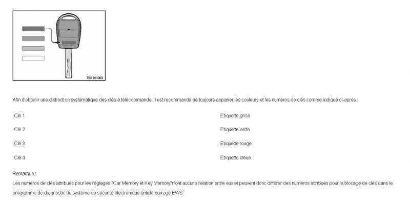

En gros , débrancher la ZKE n'apporte rien!
Car toutes les fonctions de carrosserie passent par elle!
c'est en gros comme si tu coupais les deux jambes d'un boiteux....
Il ne boitera plus...... mais cela se trouve, il suffisait de lui couper un ongle!
Si tu désacrives en partie l'alarme, tu ne touches pas à la télécommande!!
tu lui assigne juste une autre fonction!
au lieu de mettre cette alarme en route pour le volumétrique etc..., elle ne fait que fermer la voiture
donc pas d'alarme, si tu ne la fermes pas avec la télécommande, mais avec la clé
puis tu mets la centralisation en état (autre panne) et une fois réglé ce prob, tu remets en route ton alarme avec la centralisation
